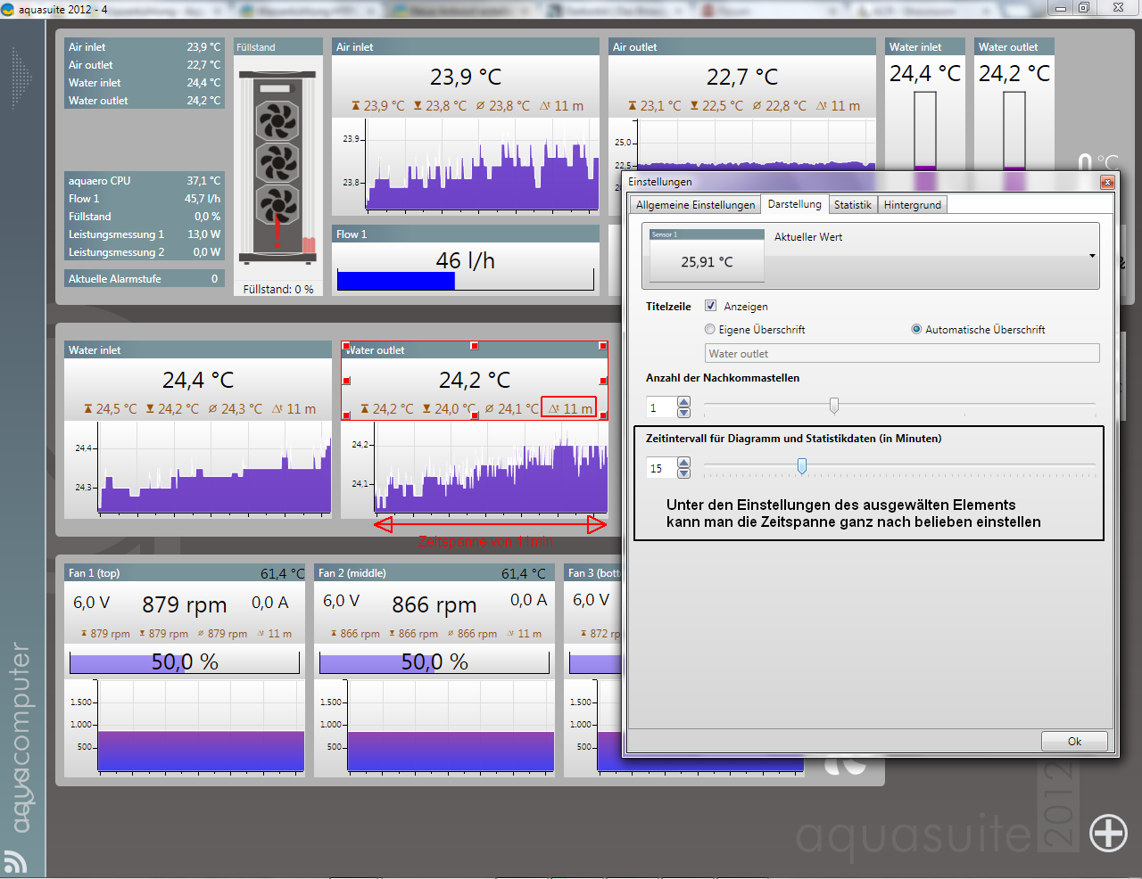

Hi Leute hab mir jetzt mal eine Seite für die AS gebaut. Bei der Wasser temp hab ich jetzt verschiede angaben:
Die ersten angaben sind noch logisch (Max. Temp, Min. Temp und Durchschnitts Temp) danach kommt aber:
Dreieck mit kleinem t (hochgestellt) würde ich normalerweise als Delta T bezeichnen aber 1. wie sollte das ermittelt werden von der Aquasuite und 2. steht hinter dem Symbol 15m.
Das selbe habe ich auch bei dem Lüfter gesehen. Kann mir das nicht erklären.
Bitte um erklärung.

Hallo Evo, :)
Das ist die Zeitspanne die das Diagramm anzeigt bzw. in der die Durchschnittswerte berechnet werden.
Diese Zeitspanne oder Zeitintervall, wie man es nennen will, kann auch angepasst werden. siehe Bild. :)
(Bei mir wird auf den bild im moment 11 min angezeigt weil ich die Software erst vor den 11 Minuten gestartet habe, als ich das bild machte. ;))
