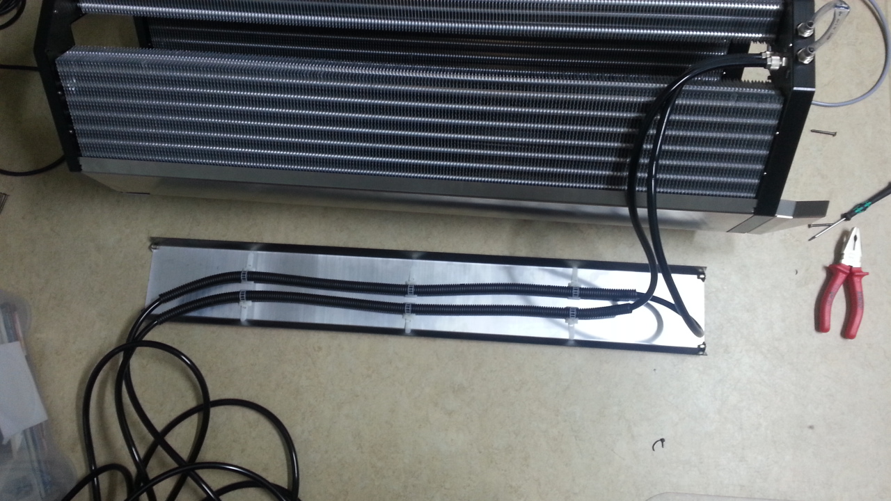

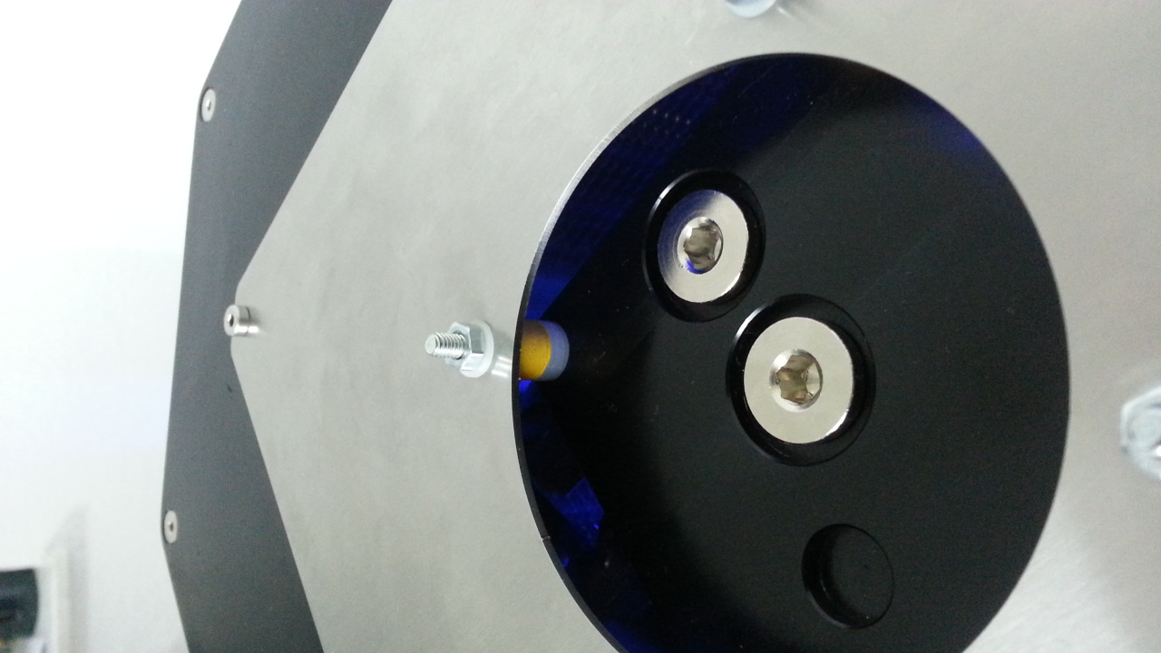

sikutux
Dienstag, 12. Februar 2013, 10:56
die schrauben für die lüfterschinen sind doch Madenschrauben Bzw Gewindestifte mit spitzw
anbei ein paar bilde mit der internen Verlegung der Schläuche und der Pumpe Ohne agb im Deckel
