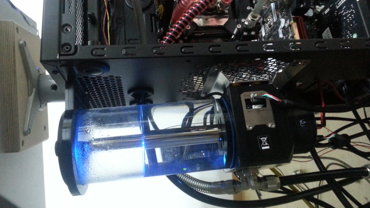

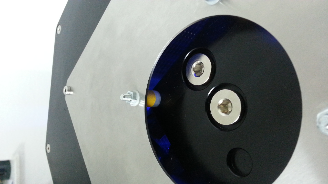

Sonntag, 24. Februar 2013, 22:39
The Collecter
Der Umbau beginnt!
Dienstag, 26. Februar 2013, 15:56
OK, es geht los:
Alles was damit zusammen hängt, werde ich hier weiter eintragen!!
Wakü Umbau im Cosmos nach 4 Jahren, brauche Vorschläge oder Bilder!!
Grüße
Danke für die infos und mit freundlichem Gruß
The Collecter
Hier sind meine leidlichen Erfahrungen nieder geschrieben!!
Sonntag, 7. April 2013, 17:07
So viel zur Systemgröße und der Pumpenanordnung!!
MPS flow 200 zeigt nichts an und keine Auswahl in der Aquasuite!?!?!?
