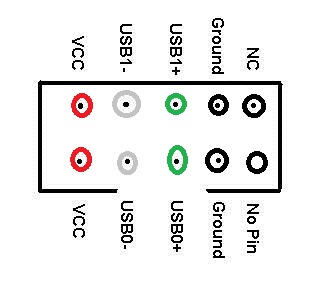

Eine Frage noch: Die USB-Kabel, die der Aquastream und dem Aquaero beiliegen, haben die rote Ader dort, wo auf dem Stecker des Kabels ein kleiner Pfeil abgebildet ist. Befestigt man das Kabel am Aquaero oder an der Aquastream, soll die rote Ader (und der Pfeil auf dem Stecker) bei der Draufsicht rechts sein. Das andere Ende des Kabels soll am Mainboard am USB-Steckplatz festgesteckt werden. Die USB-Steckplätze auf meinem Mainboard sehen so aus:
Wie muss das USB-Kabel an diesem Stecker festgesteckt werden?

Die beiden Schwarzen Kabel jeweils auf Ground(Erdung) NC (Nicht angeschlossen[Blind]) beziehungsweise Ground(Erdung)NoPin, die Roten jeweils auf VCC(+5Volt DC)
Ziehe den Netzstecker bevor du sie anschließt und Kontolire es mehrmals,.

Das heißt also, dass ich jedes der beiden USB-Kabel (also eines von der Aquastream und eines vom Aquaero) am Mainboard-Steckplatz (siehe mein letzter Post) an der oberen Reihe festgemacht werden muss, und zwar so, dass der Stecker mit dem kleinen Dreieck drauf (die rote Ader) nach links zeigt. Ist das richtig so?
Freitag, 29. März 2013, 17:19
"oberen Reihe" Was meinst du damit?
Der Stecker sind 2 USB2.0 Ports, da kannst beides anschließen.
Ja so wie der Stecker abgebildet ist Rot nach Links, Schwarz nach Rechts wo der Pin fehlt.

Ich habe sämtliche Kabel im Rechner gesleeved, auch die, die dem Aquaero und der Aquastream beiliegen. Daher kann ich nicht sehen, welche Kabelfarbe an welcher Stelle des Steckers ist. Ich muss mich am kleinen Pfeil orientieren. Ist es eigentlich egal, ob ich den Stecker vom USB-Kabel an der oberen 5-Pin-Reihe oder an der unteren 4-Pin-Reihe des Mainboard-Anschlusses anstecke?
Freitag, 29. März 2013, 20:10
Ja wie gesagt das ist jeweils ein Ganzer USB Port(4Pin´s+1/0). Der fünfte Pin ist Blind und dient nur als Verpolschutz für den Doppelstecker.
Dieser Beitrag wurde bereits 1 mal editiert, zuletzt von »EnigmaG« (29. März 2013, 20:14)

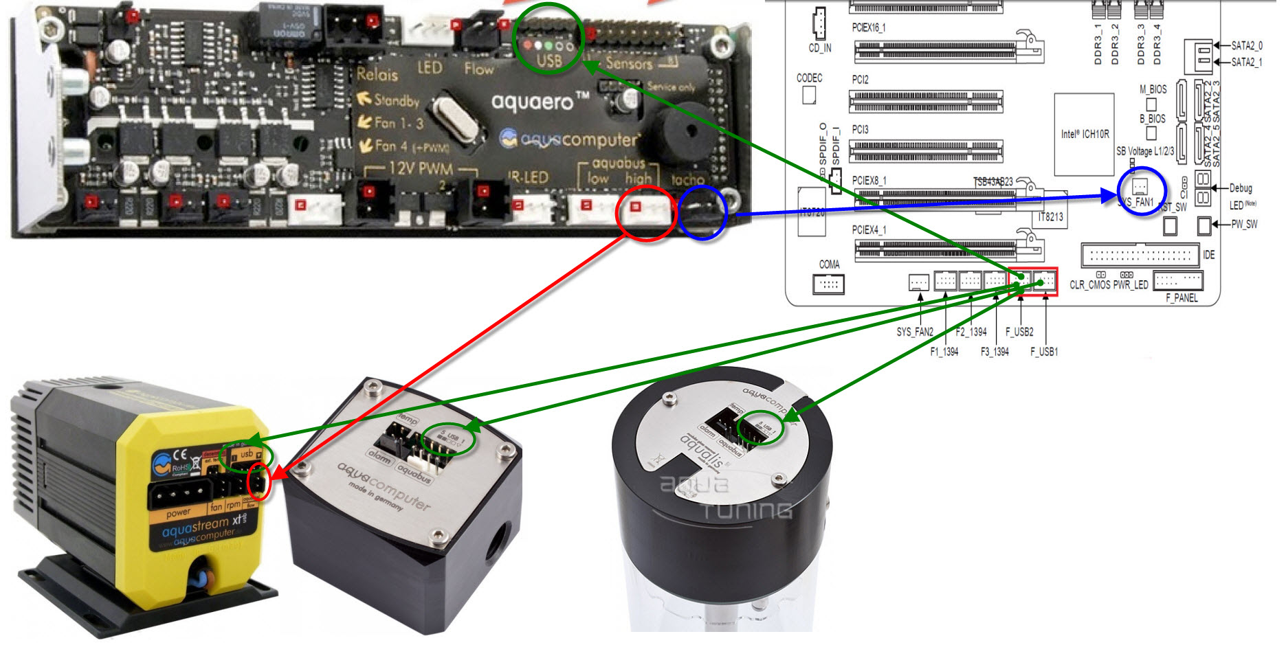

Nun stehe ich wieder an und weiss nicht mehr weiter, wie soll ich den „highflow USB“ und den "Aqualis" richtig an das "Aquaero" anschliessen. ?(
Ich kann ja mit dem Y-Kabel an den Aquabus high steckplatz des "Aquaero" die "Aquastream" Pumpe und den "Aqualis" anschliessen aber wo schliesse ich den "highflow USB" an ?
Ich dachte den kann ich ganz einfach an den Flow anschluss der "Aquaero" anschliessen ,aber der Anschluss ist 3 Polig ist und der „highflow USB“ aquabus 4 Polig ?
Und soll ich die Alarm Anschlüsse des "Aqualis" und des
"highflow USB" auch an das Motherboard anschliessen ?und ist es nötig alle Komponente mit USB an das Motherboard anzuschliessen wenn sie doch auch am "Aquaero" hängen ?
Alle aquabus-Geräte müssen an den aquabus und nicht an den flow-Anschluss!
