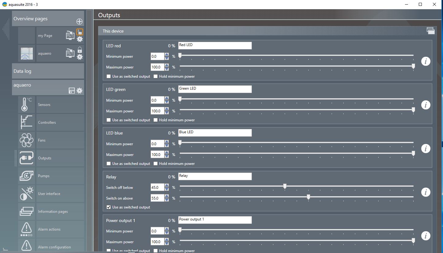

Might be helpful to provide a screenshot of the controller and outputs tab.

Samstag, 26. März 2016, 20:26
Hi Shoggy,
Thanks for having a look at this.
If you need any more things give me a shout.
Many thanks
»The Asgard« hat folgende Dateien angehängt:
  • Controller.JPG (211,99 kB - 190 mal heruntergeladen - zuletzt: 28. Oktober 2026, 11:35)
  • Outputs.JPG (152,43 kB - 160 mal heruntergeladen - zuletzt: 4. November 2026, 14:00)
