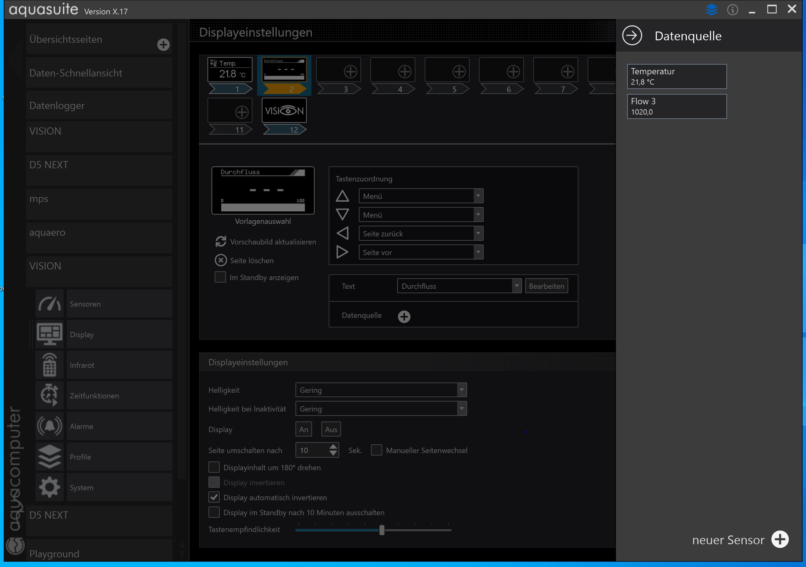

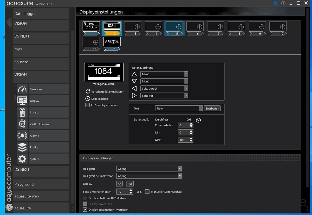

So habe das alles mal versucht umzusetzen,leider bliebs auch dabei keine Veränderung. Komplett neu installiert und aufgesetzt, immer das selbe. Einzig der vorgegebene Wert Temperatur hat das Komma an der richtigen Stelle.

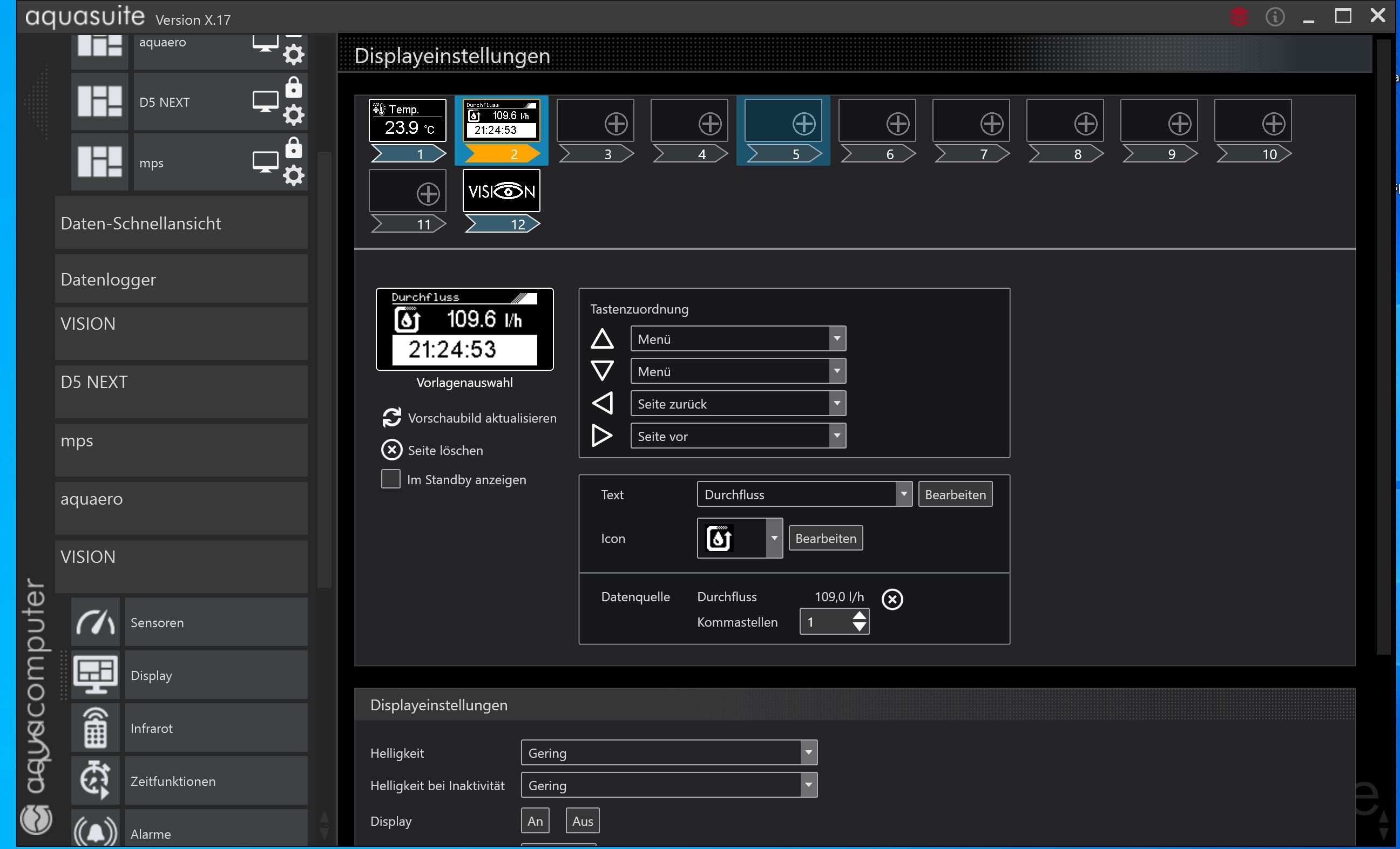

beides, über USB überwiegend. Habe gerade noch mal ein Bild gemacht mit den Einstellungen vom DFM USB der auch über den Aquabus mit angeschlossen ist.

Sensor Tab war der Zünder, der war komplett voll also die Sensoren hatten alle schon diese Zahlen ohne Komma. Habe alles auf Werkseinstellung zurück gesetzt und die Software X 17 neu installiert. Alles war raus und leer bis auf eine, die Temp. habe dann mir einen neuen Durchfluss gesucht, die Daten eingesetzt und siehe da er hat das Komma richtig übernommen. Ente Gut Jäger tot, Danke jetzt passt alles.
