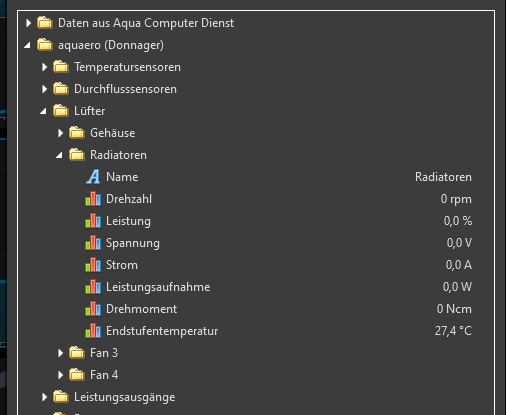

Automatix
Montag, 29. Juni 2020, 19:44
Kannst du den entsprechenden Lüfterport umbenennen? Beim Aquaero z.b. unter Lüfter - Einstellungen.
Bein meinem hab ich z.b. einen Lüfterport als "Radiatoren" umbenannt und der wird dann auch in der Quellenauswahl korrekt angezeigt...
»Automatix« hat folgende Datei angehängt:
  • quellen.jpg (46,55 kB - 153 mal heruntergeladen - zuletzt: 9. September 2026, 19:06)
