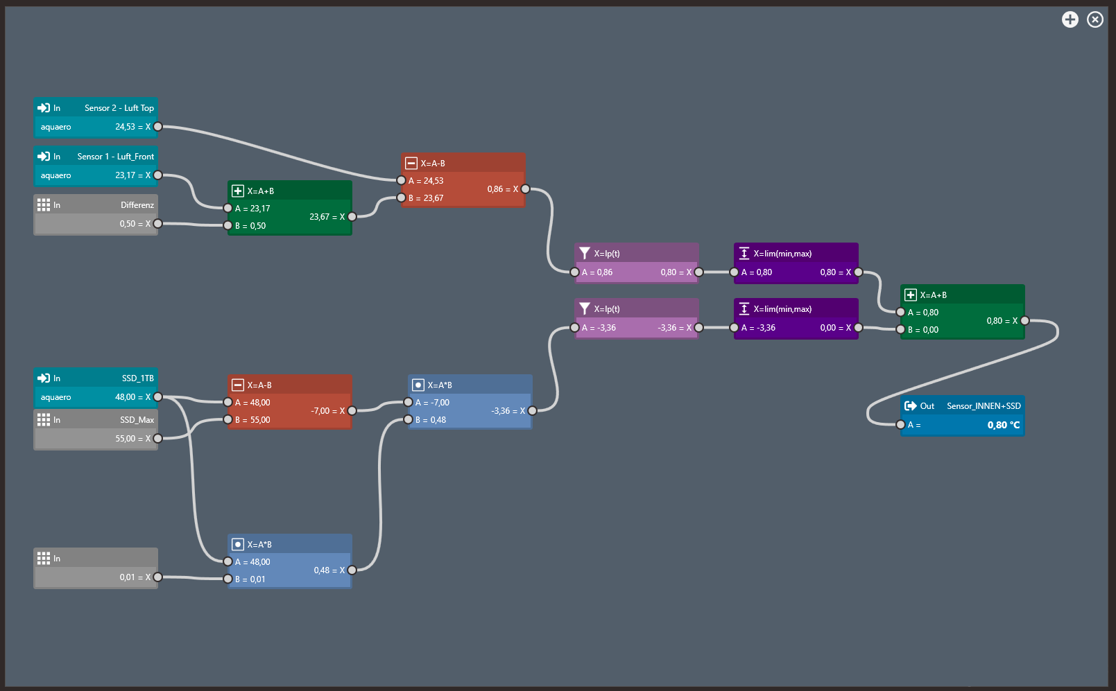

ich habe alle meine Radiator- und Gehäuselüfter an einem Aquaero 6LT hängen und die Aquasuiteversion ist x.22. Soweit so gut, eigentlich läuft alles super, aber ich erwische mich immer wieder bei Optimierungsversuchen meiner Gehäuselüftersteuerung.
Nun habe ich den Playground entdeckt und damit ein wenig rumgespielt.
Ist es möglich, sowohl nach Gehäusetemp (2 Sensoren - einer oben im Gehäuse und einer vor den Frischluft-Lüftern) und der Temperatur meiner nvme-SSD zu regeln? Also einen virtuellen Sensor zu schaffen, der beides irgendwie auffängt und mir einen sinnvollen Wert generiert? aktuell hab ich die so eingestellt, das die ssd-temp (max 60°C) die Kurve vorgibt, aber da der interne Sensor immer nur in 1°-Schritten arbeitet, gehen die Lüfter ständig an und gleich wieder aus, ist also keine Dauerlösung.
mfg Jerod
Edit: gibt es eine Sammlung mit Playground-Templates wo man "Inspiration" sammeln kann?

Jerod
Montag, 13. Juli 2020, 08:58
danke für die Antwort. MIR is schon klar das ICH mich damit beschäftigen muss :D
Ich denke nur meine Bemühungen drehen sich im Moment im Kreis. Im Anhang mal die Bilder von dem was ich bisher bastelte.
Ich suche nach einem Weg die Lüfter zu "einpendeln" zu bringen, meine damit das ich per Playground ein Netz baue, das etwas träger reagiert und Schwankungen von der SSD ausgleicht.
mgf Jerod

Montag, 13. Juli 2020, 17:01
Es hilft, wenn Du Dir erst einmal mehrer Virtuelle Sensoren als Variablen anlegst. Dann kannst Du z.B. über einem Zeitraum von 10 Messungen den Differenz-Wert zwischen Soll- und Istwert integrieren und in einem anderen Pfad als Eingang nutzen.
Mit einem zweiten Wert dann z.B. die Veränderung des Istwertes in X Zylklen. Das ganze dann am Ende zusammenführen - so kannst Du Dir z.B. selber einen PID bauen.
