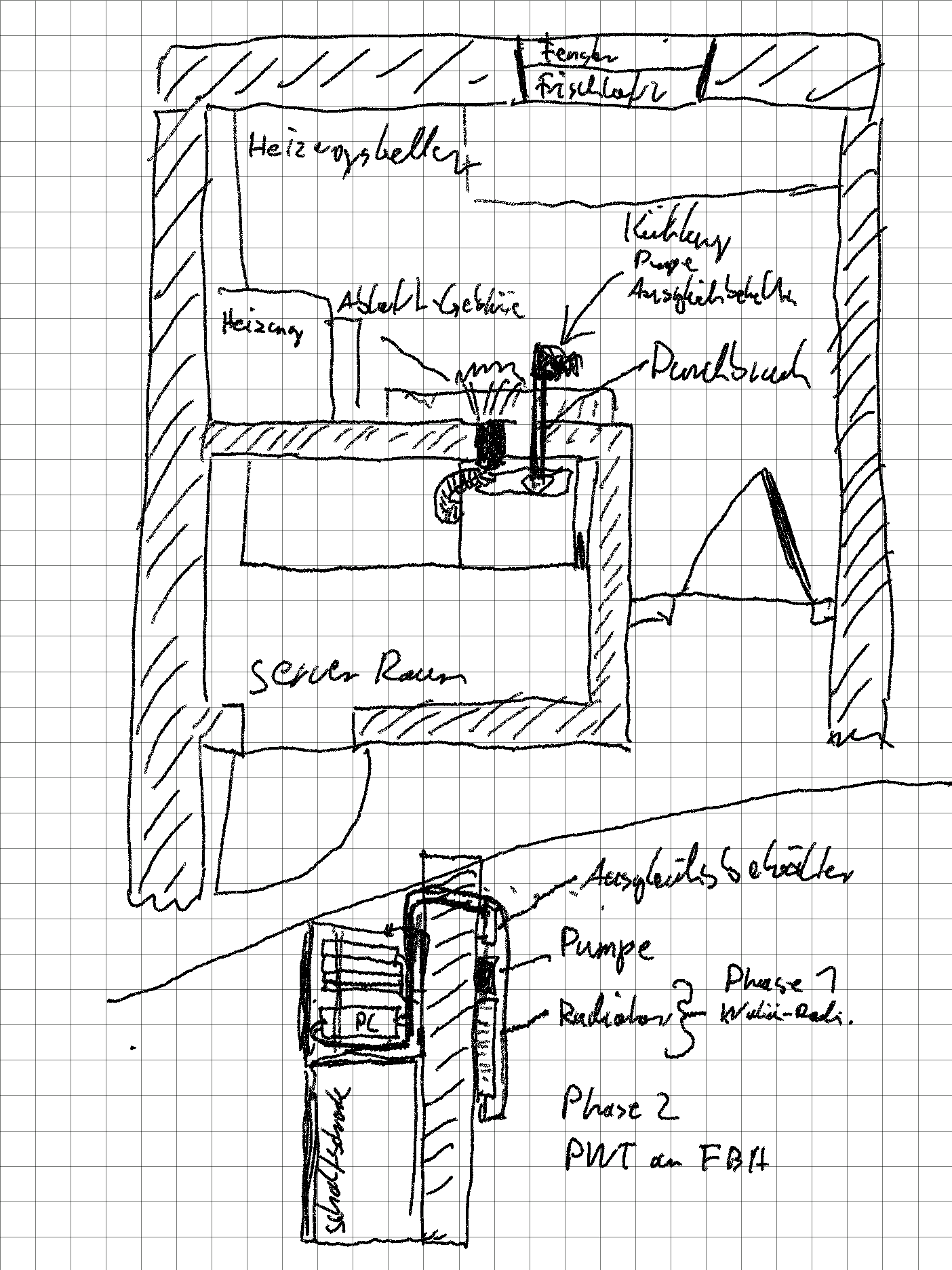

Ich habe mir jetzt erstmal eine einfache WaKü mit Radiator für den Kühlkreis des PCs zusammengestellt[
Meine Idee ist den ganzen Kram mit Ausgleichbehälter, Pumpe, Radiator usw. im Heizungskeller unterzubringen.
Dann kann ich dort die WaKü entspannt befüllen und warten (hoffe ich zumindest).
Als zweiten Schritt würde ich dann einen passenden PWT daneben setzen und die FBH anklemmen, also durchschleifen.
So sollte ich die Wakü leicht umswitchen können.
Ich hab mir dazu schon mal eine Skizze gezeichnet.
Ist die Anordnung der Komponenten so richtig? Ausgleichsgefäß oben, dann Pumpe, und der Radiator -> PC
Danke und Grüße

Zu deinem PC:
Ja, das geht so. Allerdings solltest du darauf achten, dass das Wasser (die Pumpe) nur sehr wenig Höhenunterschiede überwinden muss. Du kannst dein Setup nicht beim Befüllen bei Bedarf kippen wie man es sonst machen würde um das Wasser beim befüllen "händisch" durch die Schläuche zu bekommen. Und die Pumpe wird nicht genügend Leistung haben, um das wasser durch die Komponenten (und der MORA ist sehr restriktiv) drücken zu können. Hier wirst du mit vielen Luftblasen zu kämpfen haben. Sind die allerdings weitestgehend raus, wird die PUmpe das allein schaffen.
