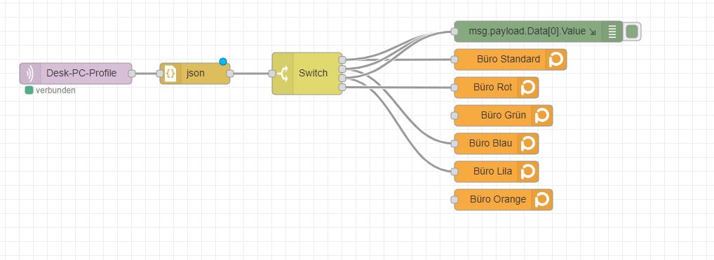

screen_4 = Flow in node-RED um meine deconz Homesteuerung über die Profiländerung zu benachrichtigen
screen_5 = JSONKonvertierung (Der Teil aus der Aquasuite Datenquelle kommt in MQTT als "String" an. Mit JSON kann man sich das sauber Strukturieren lassen
screen_6 = Switch für die entsprechenden Profile. Hier kann nun in die entsprechende "Szene" der Heimsteuerung getriggert werden
