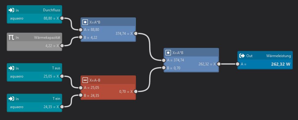

Bei der Darstellung hatte ich die Idee nicht blos die Temperatur- und Durchflussanzeige darzustellen, sondern gleich die Wärmeleistung je Komponente.
Formeltechnisch ist das ja nicht schwer (m x c x dt). Dafür müsste ich aber das Ergebnis der Berechnung als Datenreihe in das Diagramm bekommen.

Du kannst Dir einen Virtuellen Sensor erstellen der das was du benötigst ausrechnet. Diesen Sensor loggst du dann mit dem Datenlogger.
