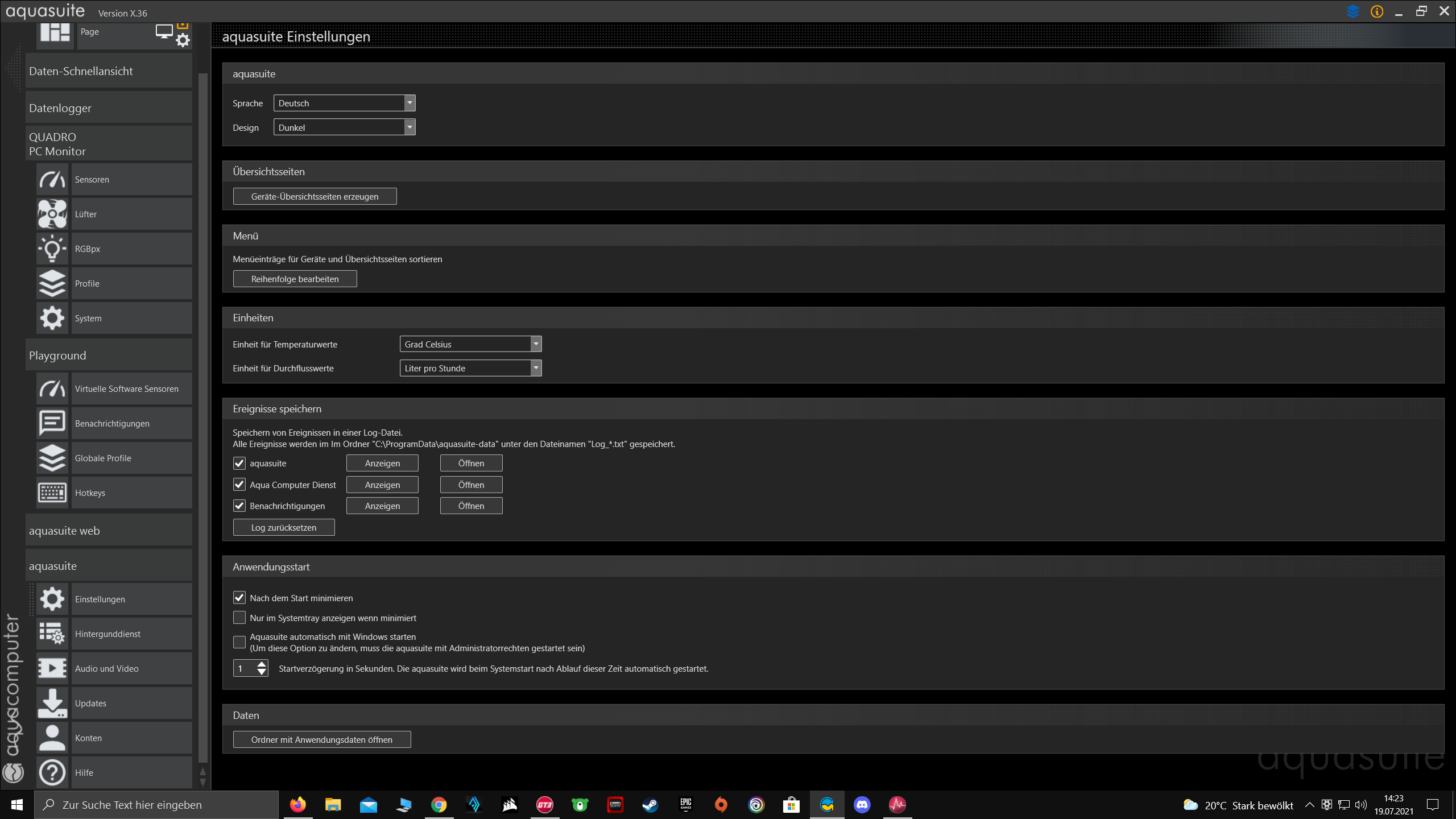

Bitte beschreibe das Problem etwas genauer.
Welche Aquasuite nutzt du?
Welche Geräte mit welche Firmware Version?
Mache Screenshots von der aquasuite und den Einstellungen und Stelle die hier rein. Dazu gibt es unten die Funktion Dateianhänge.
Mache Screenshots der kompletten aquasuite, schneide nicht die hälfte weg.
Beschreibe deine Hardware.
Mache eine Neuinstallation der aquasuite und setze die Geräte auf Werkseinstellungen zurück. Stelle ein mal alles neu ein.

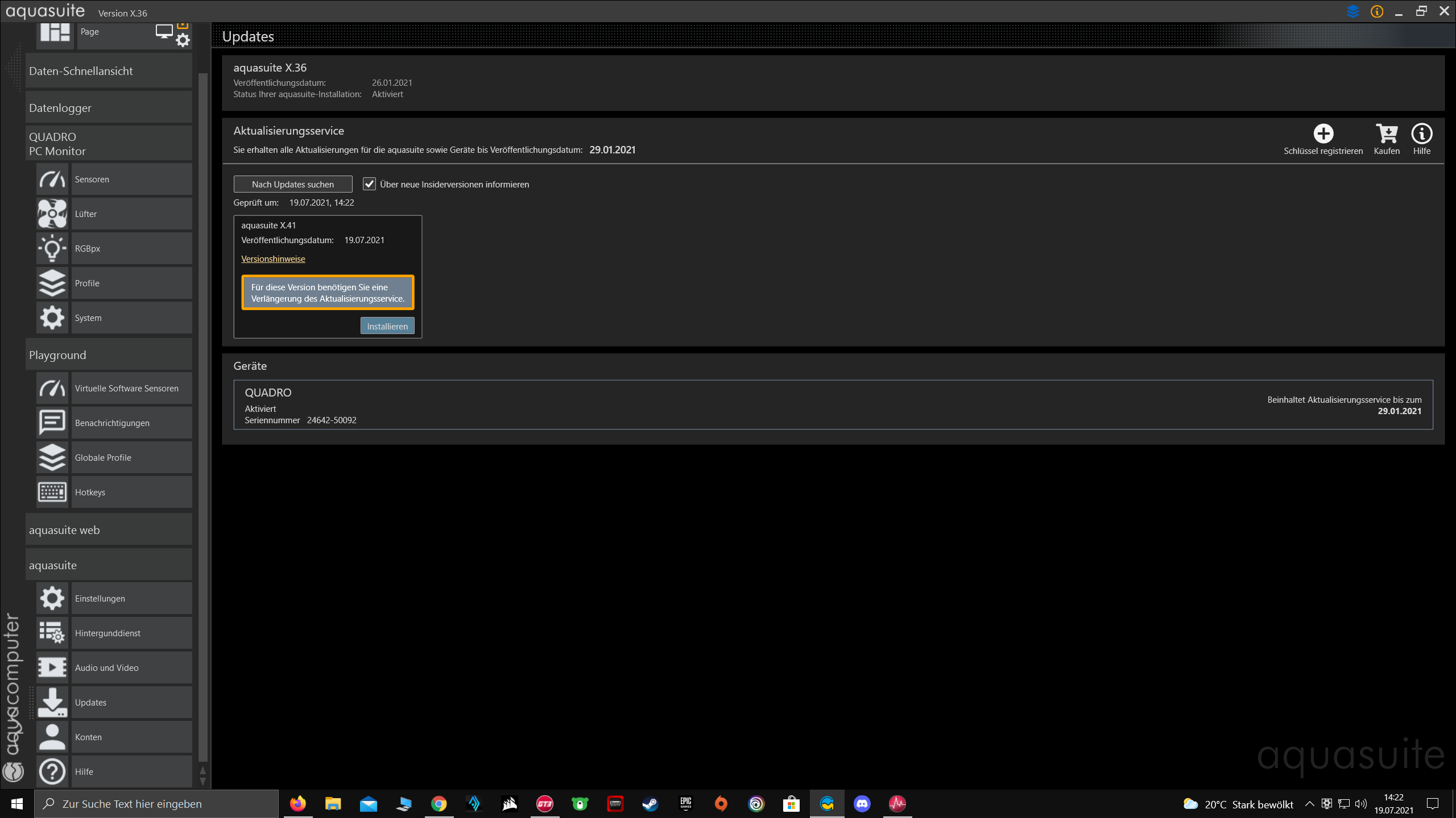

So hab jetzt alles neu gemacht, extra 10 euro bezahlt um die Lizenz zu verlängern. Ob das Sinnvoll war weiß ich auch nicht.
Jetzt habe ich diese Probleme....bin echt genervt....ich stelle es ein, speichere und beim nächsten Start haut es wieder nicht hin

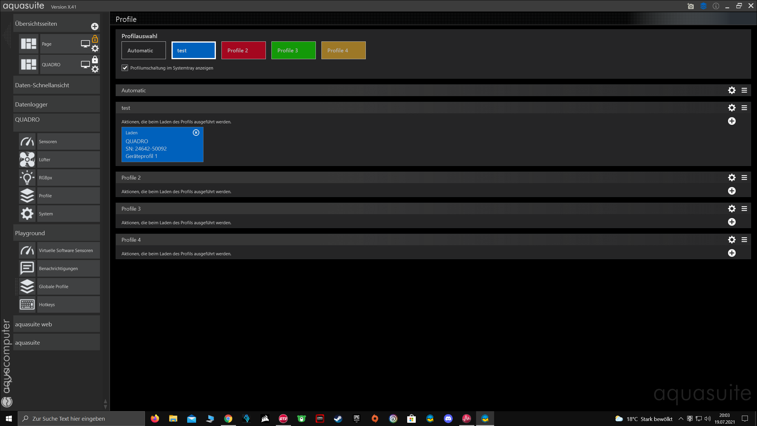

Wenn Du etwas in einem Profil des OCTOS ändern willst, musst Du immer so vorgehen:
- Profil im Octo wählen
- Einstellungen wie gewünscht ändern
- Dann den Button "Geräteeinstellungen in diesem Profil speichern" drücken, in dem Profil für die die Einstellungen gelten sollen (i.d.R. das selbe Profil dass Du im ersten Schritt gewählt hast).
Die Einstellungen werden NICHT automatisch in einem Profil gespeichert. Man muss das manuell machen, sonst bleiben sie nicht bestehen!

Ich richte die leds unter der Einstellung ambient am monitor ein
Ich schiebe in jede ecke ein grünes icon und schaue ob die erste und letzte led die Farbe wiedergibt
unter profile speichere ich es ab
unter globale profile lege ich das gerät und das profil fest welches geladen werden soll
Was mache ich falsch, laut den Bildern stimmt doch was nicht?
gibt es eine genaue anleitung für das einrichten für ambiente?
liegt es daran das 2 monitore am rechner habe und nur auf einem ambient möchte?

Ambientpx und Sound Regler können in Verbindung mit den Profilen kann zu Problemen führen.
Das geht nur eingeschränkt.

Dh, du kannst nur in einem Profil Ambientpx oder Sound Regler verwenden (Profil1)
Das sollte auch das Profil sein das zum Systemstart aktiv ist.
Alles hat irgendwo ein paar Einschränkungen, gerade so Dinge wie Ambientpx.
