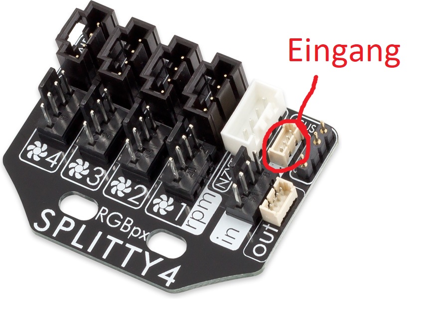

Hast du denn die Splitty und das RGBpx richtig verkabelt? Auf den Bildern erkennt man gar nichts.

Warum schließt du das RGBpx Kabel vom Farbwerk360 an den Ausgang des Splittys an? So kann das nicht funktionieren.
Du musst das Kabel vom Farbwerk360 an den EINGANG des Splitty4 anschließen.
Bild hier: Splitty.jpg

Vielen Dank, jetzt geht alles :D . Mea Culpa! :S
