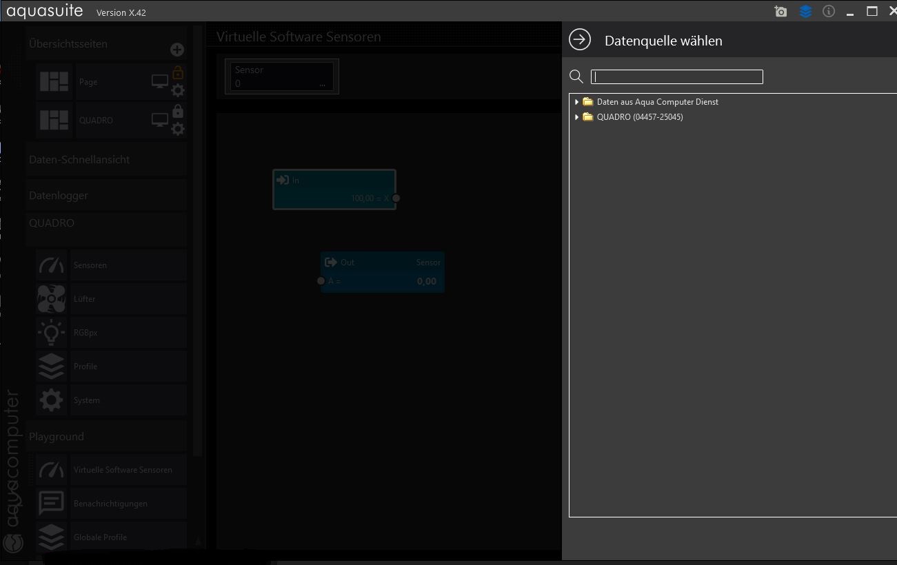

Quadro als Datenquelle nicht auswählbar, Version X42
Freitag, 6. August 2021, 10:05
ich kann auch nach Neuinstallation von Aquasuite den Quadro nicht als Datenquelle auswählen. Siehe quadro.jpg
Dagegen kann ich im Playground einem IN-Sensor den Quadro zuweisen. Siehe playground.jpg

Verstehe ich das richtig, Du möchtest die Hardwaresensoren des QUADRO als Quelle für die Softwaresensoren des QUADRO nutzen?
Mal abgesehen von der Frage warum, kann ich bestätigen, das dies bei keinem meiner AC Geräte funktioniert, das aktuelle Gerät wird bei den Datenquellen für Softwaresensoren nicht angezeigt.
Ich denke ich habe eine gute repräsentative Anzahl: Aquaero 6LT, D5 NEXT, farbwerk 360, Vision, high flow NEXT und LEAKSHIELD.
Somit würde ich vermuten dies ist normales Verhalten, eine Kopie der Sensoren eines Gerätes im gleichen Gerät ergibt, aus meiner Sicht, auch weing Sinn.
Freitag, 6. August 2021, 10:22
Das ist so richtig. Du kannst nicht die Geräteeigenen Sensoren als Software Sensor auswählen.
Da die Daten schon im Gerät sind macht es kaum sinn die Daten per USB auszulesen um die dann wieder als Sensor in das Gerät zurück zu kopieren.
Solltest du das aus irgend einem Grund doch benötigen musst du Dir einen Virtuellen Sensor anlegen mit der quadro Datenquelle und dann den Virtuellen Sensor an das Gerät übertragen.

okay seltsam, das hatte in der vergangenheit funktioniert.
hatte auf der sensoren-seite halt alle relevanten sensorwerte. zb. drehzahl der am quadro angeschlossenen lüfter
so ganz spartanisch genügt mir ja, brauche eigentlich keine extra hübsche übersichtsseite.

Die Lüfterdrehzahlen fallen nicht unter die Sensoren
Das war bis zu einer bestimmten version jedoch so, siehe Screenshot. Das ist einer der sensoren.
Da wurde halt irgendwann reinprogrammiert, dass das gerät in der liste ungleich dem aktuellen Gerät sein muss.
Wär mal interessant, ob das aufgrund eines bugs geschehen ist, oder ob das ein "feature" war.
