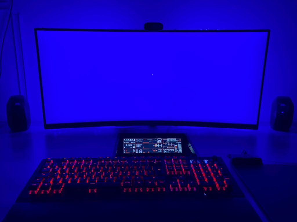

So... gesagt, getan - ich bin positiv überrascht.
Bilder anbei (in ein paar Bildern ist viel rosa, das kommt von meiner rötlichen Hue Gaming-Beleuchtung - muss ich noch feinjustieren).
Und wie vermutet belege ich jetzt mit den 6 Strips à 15 LEDs nur 1 von 4 Kanälen für AmbientPX, also noch ausbaufähig.
@Sebastian: kleine Korrektur: das Farbwerk 360 benötigt keine 12V sondern nur 5V - ich habe mir daher 2 Adapter gebaut sodass ich sowohl...
1) das USB-Signal, als auch
2) das Datensignal von einem USB-Hub ziehen kann
Kostenpunkt knapp 95 EUR, das ist es mir auf jeden Fall wert.
Viele Grüße
Davy
