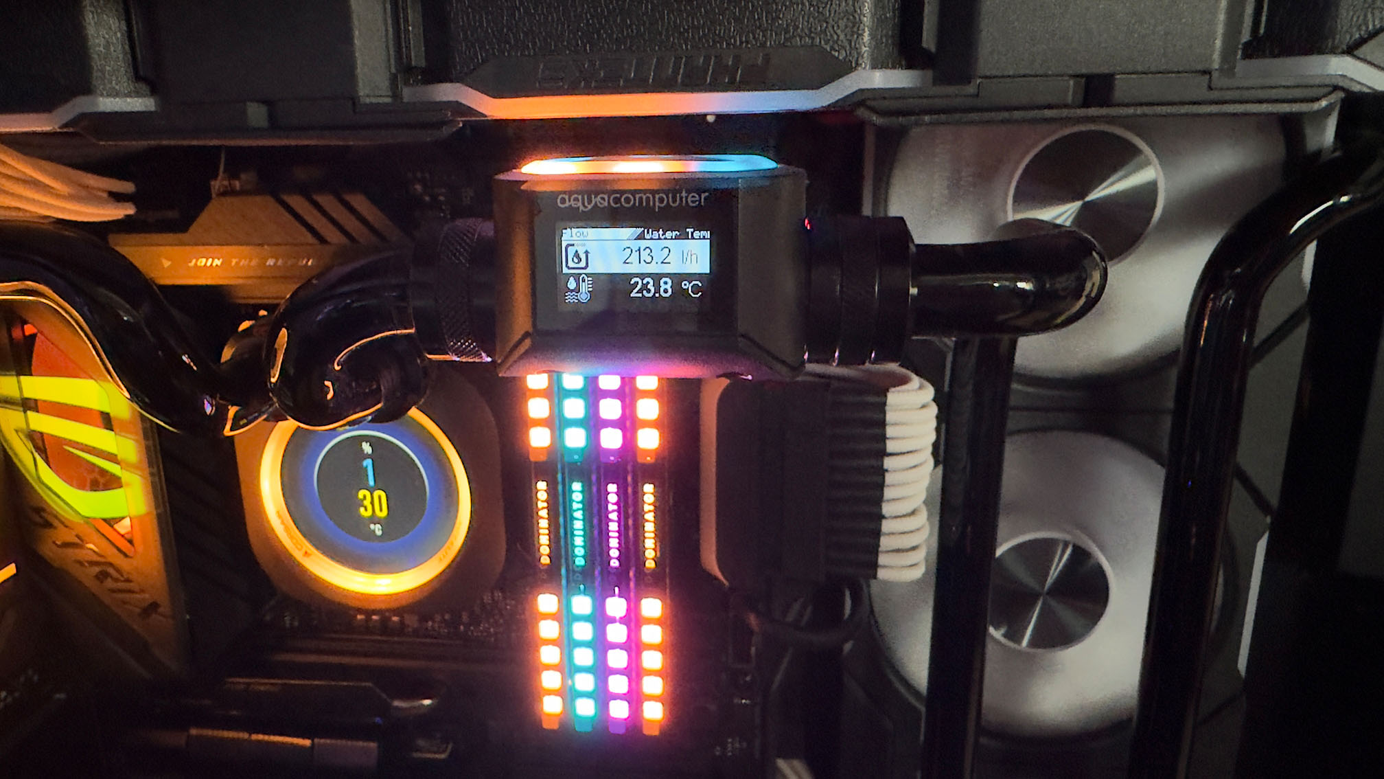

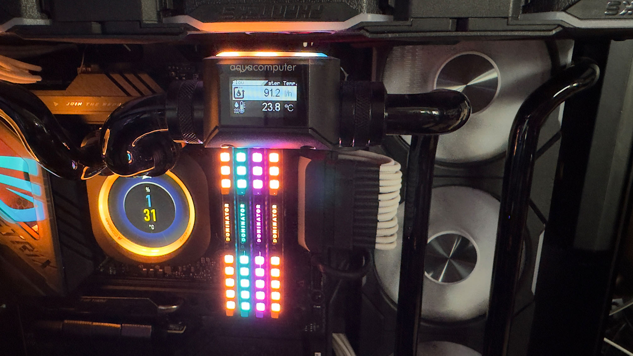

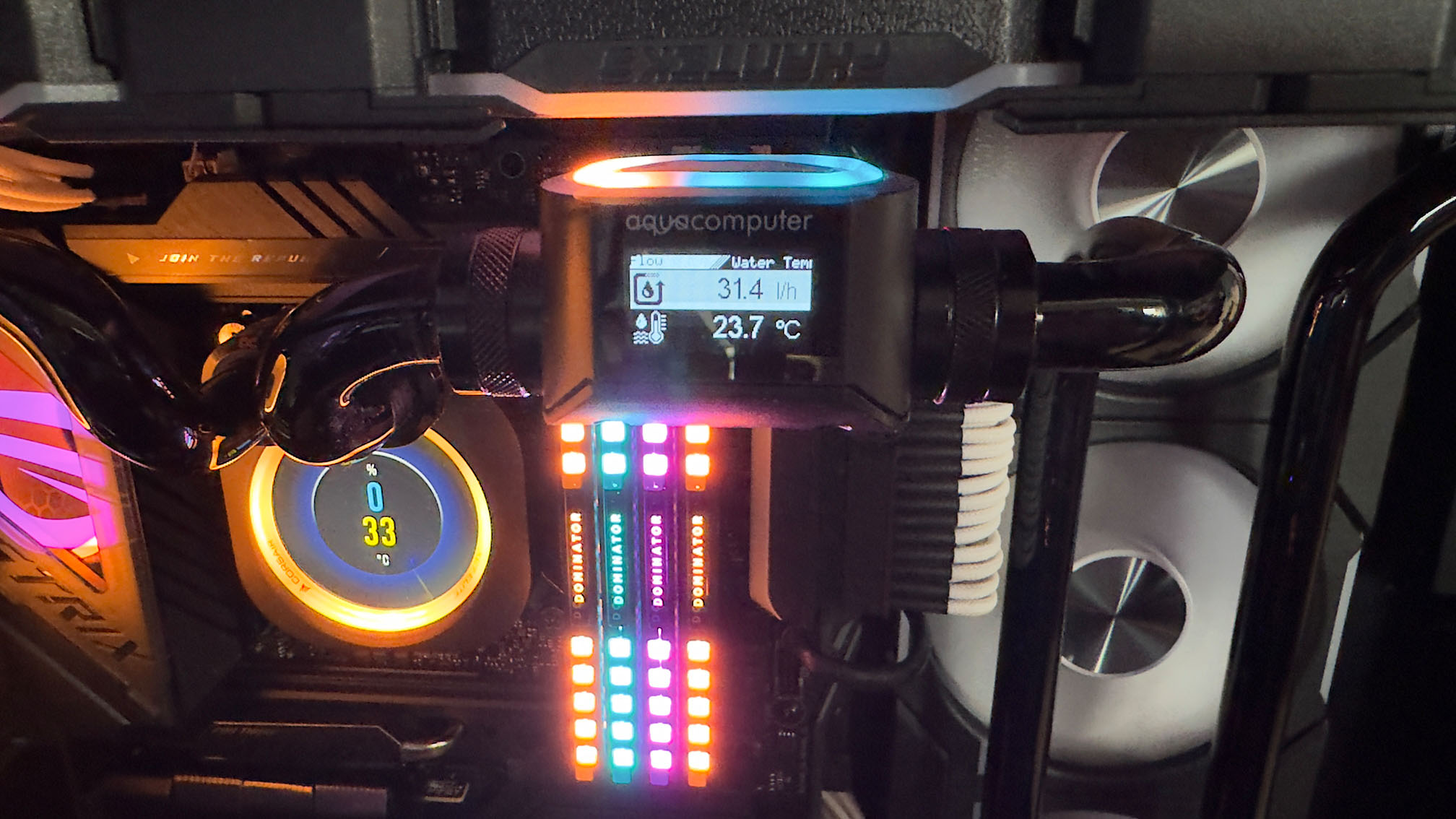

BoRax
Mittwoch, 22. November 2023, 15:50
Also Waagerecht muss er sein wie ja auch in der Anleitung etc steht da der Sensor ja mechanisch arbeitet.
Jedoch ist das mit den Winkeln vor dem Sensor etc. eigentlich quatsch.
Ich habe meinen auch entsprechend verbaut und ich habe nicht nur einen Winkel direkt davor 8) .
Wie man sehen kann habe ich keinerlei Probleme was Durchfluss angeht auch habe ich keinerlei Probleme im Wasserkreislauf (Verwirbelungen etc)
