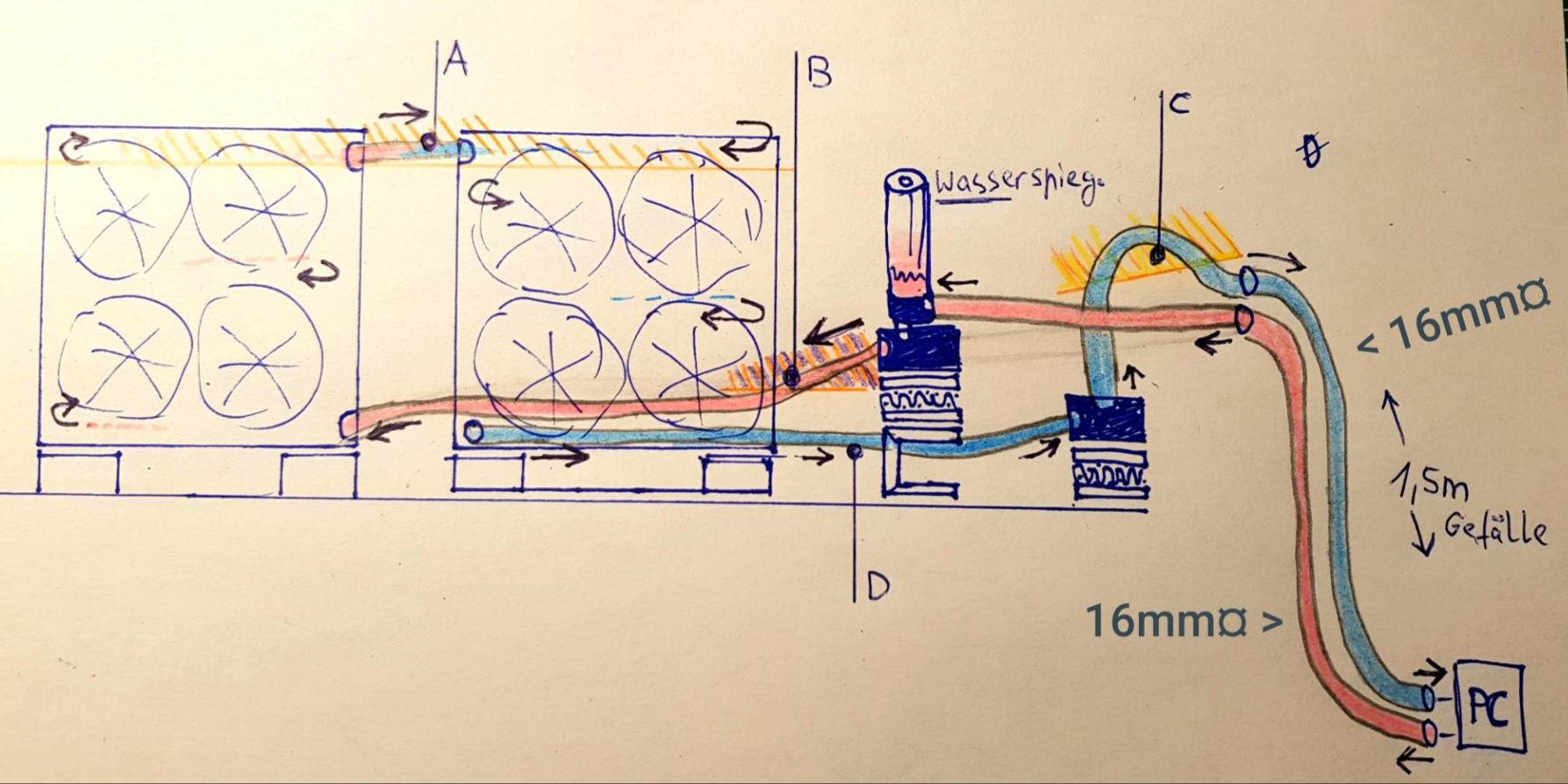

Ich habe wieder wie jedesmal das Problem beim Befüllen. Da ich 1.5m Höhe überwinden muss. Diesmal jedoch gibts 2 Radis und 2 Pumpen. Jetzt beim befüllen benutze ich aber nur die AGB Pumpe weil die andere sonst trocken läuft.
Das 1.5m Gefälle besitzt 16mm Schläuche die sich im PC in 2er 13mm aufteilen und wieder zu einem 16mm zusammenfügen. Hin und Rückweg liegen oben an der Deckenwand und betreten ein Nebenzimmer. Dort stehen hoch auf einem Schrank AGB > Pumpe 01 > Radi 01 > Radi 02 > Pumpe 02 > 2 Meter > PC Eingang
Alle anderen Schläuche ab AGB bzw. Pump01 sind 13mm. Radiator 02 hat unten den Ausgang weil die Pumpe 02 ebenso unten platziert ist. Der Radi fungiert also wie ein riesen AGB. Zumindest die Theorie.
Blau= frisch kaltwasser
Rot= warm altwasser
Problem 1: die orangenen Areal A B C sind voller Luft weil sie sich halt an oberster Ebene sammeln. Soweit logisch. Ich kann die riesen Radis auf dem Schrank auch nicht grossartig kippen. Jedoch wegen der Vertikalstellung ist es fast unmöglich die Luft aus Areal A zu bekommen. Der Schlauch ist dort auch weich, also es ist kein Wasser drin. Erst beim Pumpen wird der hart.
Problem 2: Was ich überhaupt nicht verstehe.... laut Physik fließt Wasser von oben nach unten. Also müsste im Aus-Zustand der AGB die Pumpe unten befüllen genauso wie den Schlauch am Ausgang Pumpe01. Das ist ja Sinn des AGB. Aber... der Schlauch im Areal B ist leer 8|
Das Wasser fließt nicht. Ich dachte erst an Unterdruck wie ein Strohhalm den man oben zuhält. Aber der AGB ist oben auf.
Warum hängt das Wasser im AGB fest?? :pinch:
Starte ich Pumpe 01 so hat sie nach 30 Versuchen annähernd das System befüllt. Die Schläuche sind hart. Aber.. nach dem Ausschalten sind Schlauch A und der obere Teil im Areal B weich, luftig. Also zum Radi01 Eingang unten ist Wasser im Schlauch aber 4cm nach oben zur Pumpe 01 ist plötzlich Luft (areal B) Die Pumpe liegt also im Trockenen.... obwohl der AGB voll ist :!:
Wenn man den Schlauch C kneift beim Betrieb... spürt man die Kieselsteine.. also die millionen Blässchen vorbeizischen. Es Knistert.
Problem 3: während ded Betriebs nach ca. 1 Minute, wenn die Schläuche hart sind.... merkt man wie plötzlich der Druck abfällt.. die Schläuche im Areal A und B weich werden... es gluckert und dann kollabiert das System, die Pumpe 01 läuft trocken und pumpt kein Wasser mehr. Der Schlauch ist leer am Pumpenausgang. Obwohl der AGB voll ist. Also quasi exakte selber Zustand wie wenn die Pumpe ausgeschaltet ist.
Als ob der AGB kein Wasser mehr rauslässt und genau das verstehe ich einfach nicht :wacko:
Der Pumpbetrieb, auch wenn ich Pumpe02 dazuschalte, hört sich nicht gut an. Man hört die Luft in den Pumpen und die Schaumbildung an mini blässchen die man durch das Acrylfenster des Filters beobachten kann. Wie bitte ist Luft in der Pumpe, die doch sofort oben in den AGB rausgluckern sollte. Hä?
Man würde meinen zwischen AGB und Pumpe ist plötzlich die Tür zu.
Dicht ist das System.. ich habs mit einem WaKü Überdruckmesser getestet. Ich habe auch am Radiator ganz oben oder auch an der Pumpe die Schraube etwas gelockert um Luft entweichen zu lassen aber ich hatte eher das Gefühl man lässt mehr Luft wieder rein.
Merkwürdig: wenn ich (im Beteieb) den Schlauch vor dem AGB Eingang kneife... spüre ich die Luftbläschen zwischen den Fingern vibrieren sehe sie jedoch nicht in den AGB hochsteigen. Was eigentlich nur bedeuten kann dass sie direkt in den Pumpenkopf weitergeleitet wird und deswegen sich mit der Zeit Millionen Luftblasen in der Pumpe sammeln. Würde für mich so klingen als ob das steigröhrchen nicht richtig drauf sitzt? Aber dennoch... die Luft im Pumpendeckel muss doch sofort nach oben in den AGB gluckern und das Wasser vom AGB runter in die Pumpe fallen. Als ob die Gravitation hier kopfsteht 8o
Übrigens dafür das 2 Pumpen 100% laufen tut sich nix im PC. Die Blässchen an CPU und GPU bewegen sich gar nicht. Aber es herrscht Druck auf den Innenschläuchen.
Hier im Soundfile https://files.fm/u/arqhabpfcd hört ihr das Rauschen der Pumpen und im letzten Teil hört ihr wenn ich den Schlauch zur Pump02 kneife.
Habt ihr eine Idee?
LG und danke

Evtl. zu hoher Druck ? die Radiatoren mal mit den Öffnungen nach oben ausrichten und von der Pumpe links oben in den ersten Anschluss reingehen. :whistling:

Klingt nach einem ganz normalen Geräusch in einem frisch befüllten System.
Die Flüssigkeit ist mit mini Luftbläschen gesättigt, was das knistern erzeugt, wenn sie vom Pumpenrad zerschlagen werden (oder so ähnlich).
Das sollte eigentlich nach ein paar Minuten aufhören.
Es kann aber auch dazu führen, dass sich eine große Luftblase im Zentrum des Rotors bildet und die Pumpe kein Wasser mehr befördern kann - eine Schwachstelle von Kreiselpumpen.
Verwendet dein AGB einen Filter?
Das ist auch eine Schwachstelle im Ultiotop - durch den Filter läuft das das Wasser zunächst nur schwerlich nach unten.
Helfen soll angeblich ein paarmal mit der flachen Hand auf den offenen AGB schlagen.
Ansonsten ist dein Kreislauf auch echt ungünstig aufgebaut.
Die beiden Pumpen sollten direkt hintereinander hängen und nicht an zwei verschiedenen Strängen.
Desweiteren würde es sicher nicht schaden, die Pumpe mit dem AGB höher zu setzen, so dass der AGB den höchsten Punkt darstellt.

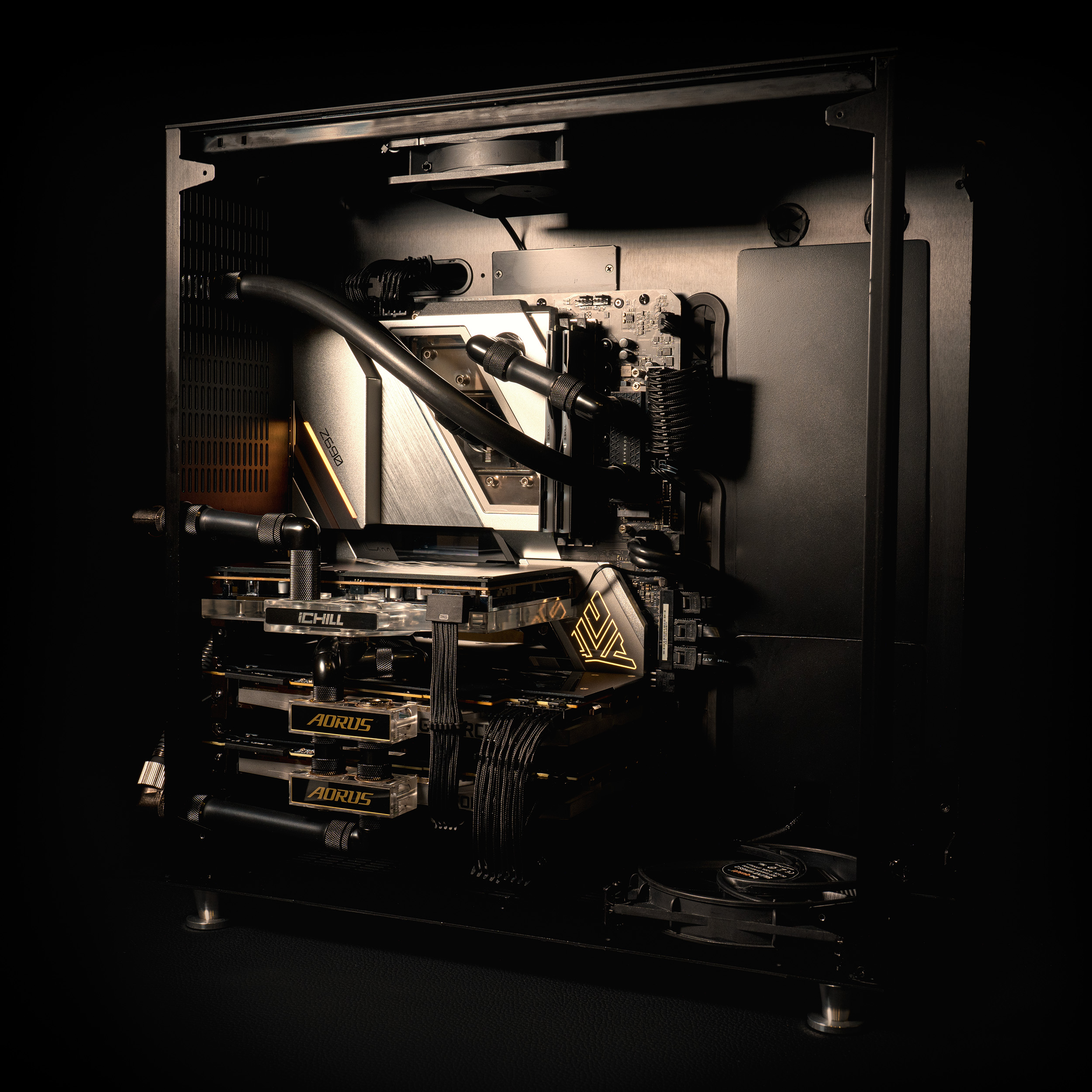

Auf den Bildern (aus einem Video!!) sieht man wie die Blässchen im Monoblock sich gar nicht fortbewegen.(ok Stillstand ist überzogen dargestellt es fließt ja durch sonst wäte der AGB ja leer :D aber ich wundere mich das der Schaum darin eingefroren scheint wie im schlechten DC Flash Movie)
Und in der GPU ist ein Leerraum 1/4 so gross wie der Kühler. Obwohl ich den PC flach hingelegt habe.
Drück ich den Y Adapter-Eingangsschlauch der GPU wird der Luftraum größer. Drücke ich hingegen den Eingangsschlauch des Mainboards flutet es die GPU und man hört das Gluckern.
Könnte es sein das die Pumpen nicht stark genug für die Y Verteiler sind? Also für zwei Abzweigungen.

allein für die PC Komponenten zuständig ist.( 3 Meter Schlauch + CPU + Mainboard + SSD + GPU + GPU + GPU)
also davon würde ich gerne mal ein Bild bzw. ein paar mehr Detailbilder sehen wenn es nicht zu viel Arbeit macht :)
2 GPU´s (GTX 980) im System hatte ich auch fast ein Jahrzehnt lang (allerdings nicht Wassergekühlt) und 3 GPU´s hat es vom Platz her im Gehäuse gar nicht mehr ausgereicht gehabt (GTX 280er Gespann) aber in der heutigen Zeit noch von 3er GPU Systemen zu lesen :D
faszinierend 8)

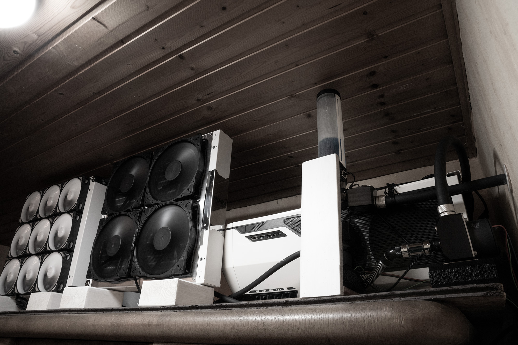

Genauso würde mich dein Aufbau der externen Radiatoren interessieren. So, wie ich mir das Vorstelle, stehen die Radiatoren auf einem Schrank und der PC daneben auf dem Boden....
Bilder sende ich nach.
Ja der Radiator und alles auf der Zeichnung steht auf einem Schrank im Nebenzimmer bis kurz an die Decke, die Leitungen gehen durch die Wand in den anderen Raum bis zu dem PC auf Hüfthöhe.

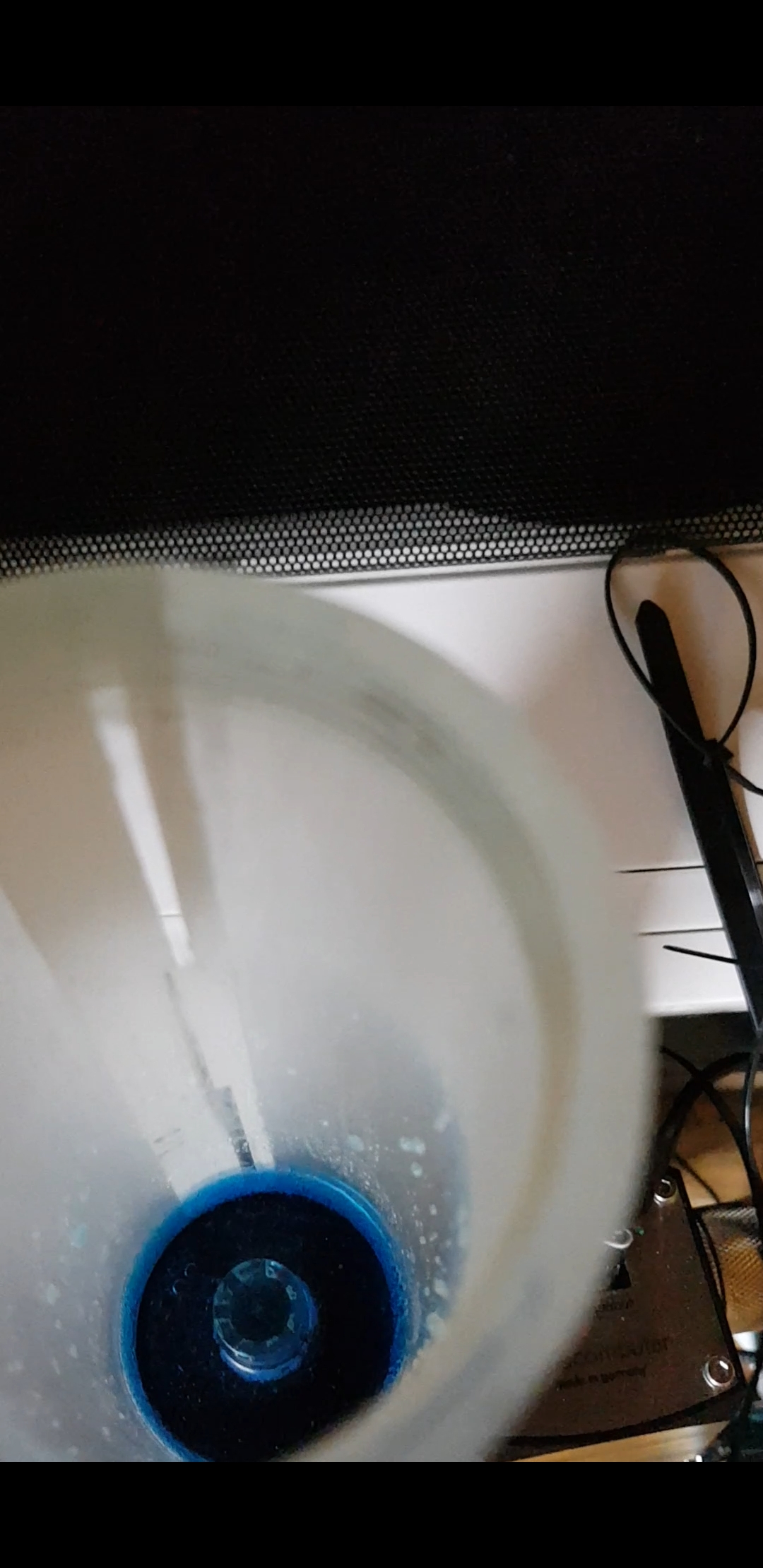

Ich habe aber etwas anderes sensationelles gefunden. Aus dem Steigrohr müsste es ja normalerweise sprudeln das ist ja Sinn der Sache damit die Luftblasen nicht wieder zurück in die Pumpe kommen. Jetzt habe ich das Wasser bis auf 4 cm vom AGB abgelassen und siehe da ...da kommt nichts aus dem Steigrohr :wacko:
Kein wunder das die Blasen zur Pumpe zurückgehen. Das einzige was mir einfällt seit der letzten Installation habe ich den Eingang am AGB getauscht, könnte es sein dass für das Steigrohr nur ein bestimmter Eingang geeignet ist? In Anleitung steht nix.
Aifm foto sieht man...da sprudelt nix ausm Rohr.

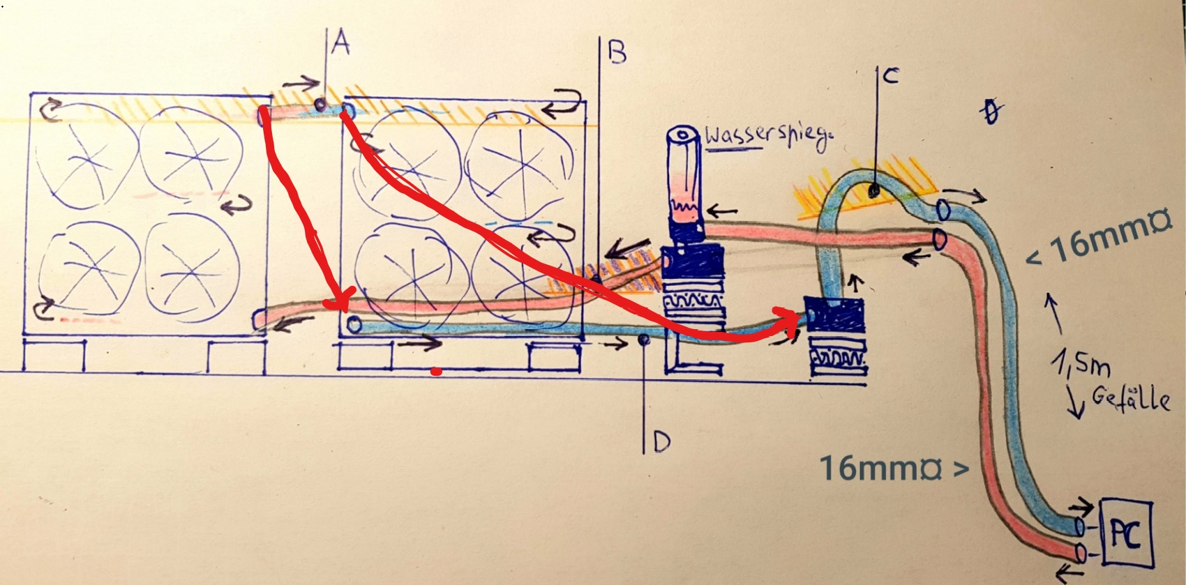

Nicht das an Abzweigung 1 99% Durchfluss besteht und an Abzweigung 1 nur noch 1% ??
Das ist genau die Frage die ich mir stelle. Habe leider keine zwei Flowmeter hier. Warum Verteiler? Ich habe sauber verlegen wollen im Case. Ausserdem wollt ich sowohl CPU als auch GPU gleichkühles Wasser liefern. Kein aufgewärmetes der Vorkomponente. Das sind zwar am Ende nur 2 Grad Wassertemp Differenz aber ich wollte es perfekt haben.

Tatsächlich wahr... ich hab den AGB demontiert und mal reingeschaut...
Ein Eingang ist für den Direktanschluss zur Pumpe und ein Eingang ist zum Steigeohr :rolleyes:
Und weil ich ja hier mit 100% pumpe geht natürlich alles direkt schön blubber in den Kreislauf zurück in die Unendlichkeit.

Für mich macht auch die Kühleranordnung keinen Sinn. Kühler Links unten rein und oben raus > Ok aber dann wieder oben rein und unten raus? Eigentlch sollte der Kühlerausgang vom linken Kühler (oben) in den Rechten kühler unten rein und wiederum oben raus. So bekommst du die Luft raus.
Ansonnsten hast Du ja im rechten Kühler nur einen " Wasserfall"

Ein/Ausgang der Pumpe vertauscht (da scheint der TO ja schon was gefudnen zu haben)?
Hey grüß dich. Nein es war der AGB. Der Eisbecher hat seitlich zwei Eingänge. Einer davon geht direkt offen zum Behälter und instant runter zum Ausgang, also in die Pumpe rein und der andere geht den Umweg in das Steigrohr. Das die Eingänge unterschiedliche Wege haben, also getrennt sind, hätte ich niemals mit gerechnet. Schade das sowas nichtmal in die Anleitung gedruckt wird.
Bei senkrechten Wasserkanälen füllen sich die linken als erstes, wasser läuft durch, unten wieder raus und die Luft bleibt drin.
Das stimmt das wäre gar nicht gut. Gibt es echt welche mit senkrechten Kanälen? War mir nicht bekannt. Die X-Flow kenne ich gar nicht.
Was sind das für Radis? Rein von der Skizze mit Einlass oben/unten müsste das ja ein X-Flow sein, sofern die Wasserkanäle senkrecht liegen.

Die Luft geht nie von oben nach unten sondern muss mWn immer von unten nach oben rausgedrückt werden....
Genau. Deswegen hängen auch im CPU Kühler am allerliebsten die fiesen Luftblasen ab. Wirklich elend wenn der Anschluss mittig sitzt vertikal. Das ist wie dieses Kinderspiel mit der Kugel, wo man die Fläche drehen muss bis die Kugel ins Loch :D
Nur mach das mal mit einem 50 Kilo Rechner. Der dicke Klaus ist echt unhandlich. :pinch:
Ich habe es so gemacht, damit der zweite Radiator als AGB für die zweite Pumpe dient. Für den Fall es käme nochmal Luft ins System, Undichtichkeit, Druckabfall und das oberste Kanalrohr des Radiators wäre leer, dann würde da oben am Ausgang ja die Pumpe hängen und trocken laufen. So habe ich ein besseres Gefühl wenn was nicht stimmt, das die Pumpe Wasser bekommt, selbst wenn der Radiator nur 3/4 gefült wäre. Wäre im Falle einer Dualpumpe, wie sie m4jestic empfohlen hatte natürlich kein Thema mehr.
Übrigens... ich hab eine Kleinigkeit geändert und zwar den AGB um 8cm bis an die Decke gehoben, sodass er auf Höhe der Radiatoren ist. Alles wunderbar.

Aber dank den zwei Pumpen ist das mega schnell behoben worden. Ich hab noch nie so schnell einen 78 Meter Kreislauf befüllt. Das ist so, als würde ich meinem Besten auf der anderen Straßenecke seinen Jack Daniels liefern. 8|
Klar, da sind hier und da noch Luftlöcher mit Sicherheit.

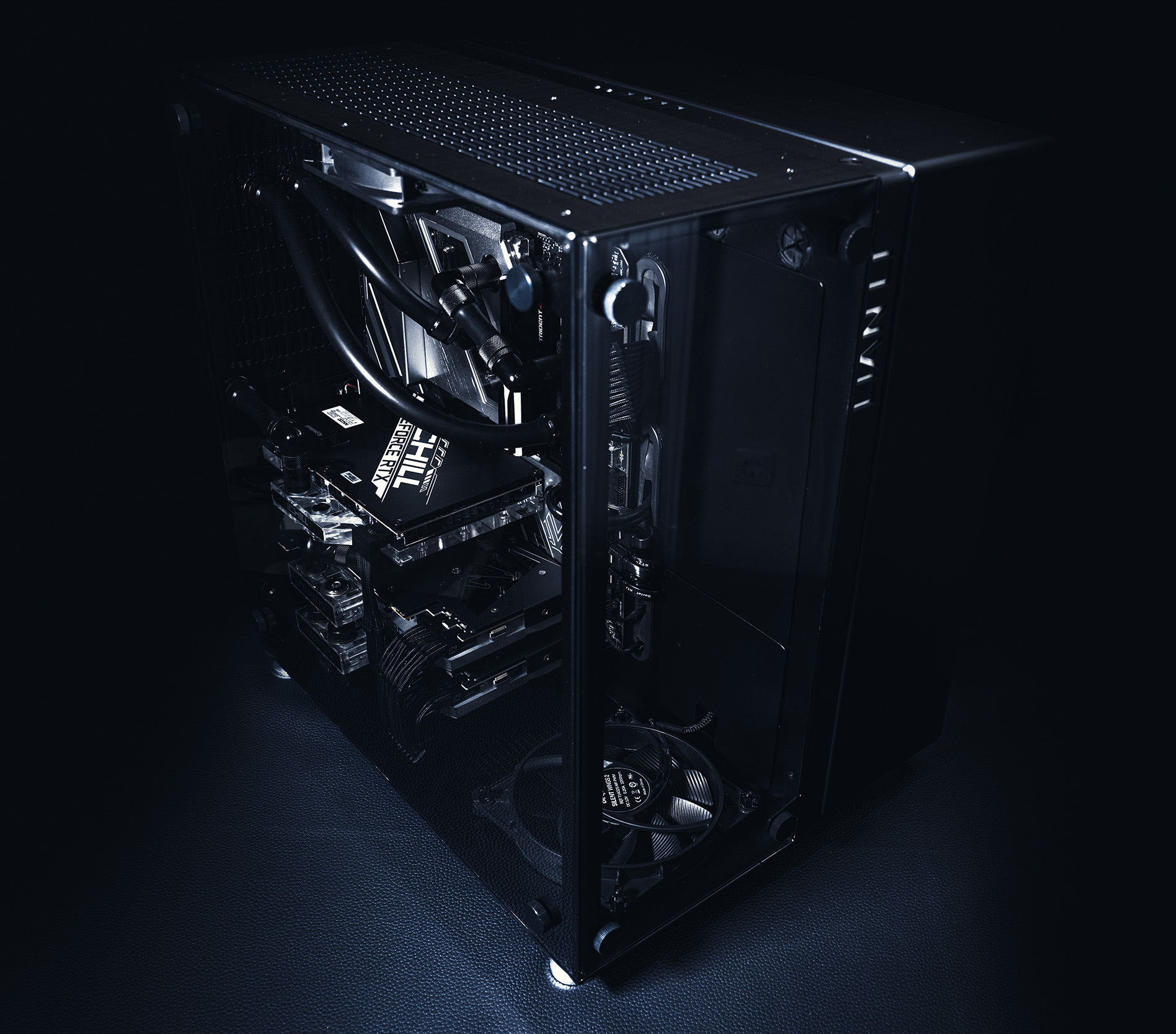

Die Exklusivbilder habt ihr nur dem neuen Benutzernamen zu verdanken, dessem Druck ich nicht mehr stand halten konnte :D
na "Druck" machen wollte ich nicht gerade ;( Neugierde, Interesse... wann sieht man schon mal sowas und vor allem, was macht man mit so viel Leistung / VRAM? Denke mal mit Gaming hat das System nicht mehr viel zu tun.
Auf jeden Fall sieht das System von den Bildern her Bombe aus. Und die schönen weißen Mora mit den schicken Noctua :D warum hab ich kein Platz dafür :S

Ich hab immer noch den starken Verdacht, dass durch die Y-Anschlüsse unterschiedliche Durchflussmengen hasr.
Auch die Verrohrung der unteren beiden Grakas ist seltam. Gehst du da in einen Eingang rein, gegenüber raus und in den Eingang der drüber wieder rein und bei den Ausgängen auch so ähnlich?
Ich glaube nicht, dass sich da die Flüsse gleicht aufteilen.
Und ich hab auch immer noch den Eindruck, dass es noch sehr viel Luft in den Radis gibt.
Das Problem mit dem AGB hab ich ehrlich gesagt nicht verstanden.
Ist es ein einzelner AGB oder einer mit Pumpe dran ?
Im Bild sieht es aus als ob es einer wäre mit Pumpe, aber die Eisbecher mit Pumpe sind doch viereckig....
Und wenn Du scheibst mir Steigrohr dann ist das der "Normale" Eisbecher, also NICHT der Lite, richtig?
Wenn ich da ins Manual schaue, sehe ich dass da klar angegeben ist, was Eingang und was Ausgang ist.
