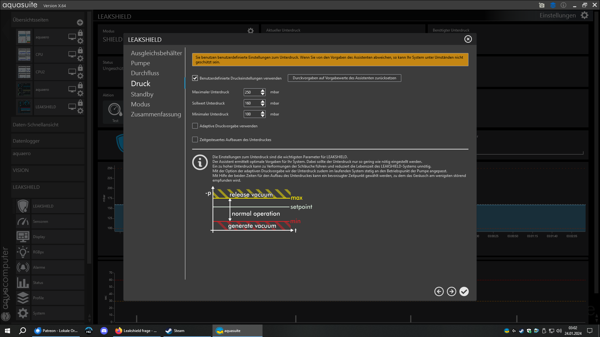

Hallo liebe Community,
(Vor weg System ist Dicht Membrane bereits ausgetauscht aus verdacht) (Dichtheitstest mit einem Testo Gasabdruckgerät gegen geprüft^^)
(Bei Stabilen Umgebungstemperaturen und System auslastung über mehrere Std Leak Indikator etc. bei 0ml) (Genauso wie bei meinem Testo Abdruckgerät der geeicht ist) gehe also sehr sicher davon aus das es kein Undichtigkeits
Problem vorliegt. Unterdruck über Test funktion geht auch über 400 mbar.
Habe gleich 2 bzw 3 Probleme
1.Wen ich den Shield Modus aktiviere und ich mir das Diagramm ansehe (ihm Status) bzgl. Minimaler Maximaler Sollwert Druck baut Leakshield den druck immer minimal unter dem Sollwert den Druck auf) (neuste Firmware ist drauf) Also zb. Sollwert 305mbar Minimalerunterdruck 255mbar Maximaler Unterdruck 465 mbar. Shieldmodus pumpt allerdings nur 280mbar auf macht also nicht den Sollwert bzw geht zwischen Max und Sollwert wo er vermutlich liegen sollte.
2. Irgendwo meine ich gelesen zu haben das man den den Druck manuell eingeben kann also nicht adaptiv wo genau bzw. wie mache ich das
3. Beim System herunterfahren löst der Alarm ab und an mal aus ... (könnte daran liegen das wen die Pumpe abschaltet der Druck abnimmt und weil die Spreizung zwischen minimaler und sollwert zu gering ist)
(Habe da auch ein verdacht das beim System herunterfahren irgendwie
Probleme macht mit der Software meine auch hier schon gelesen zu haben)
Falls mir jemand helfen könnte wäre ich sehr dankbar ;)
Mittwoch, 24. Januar 2024, 03:04
2.
