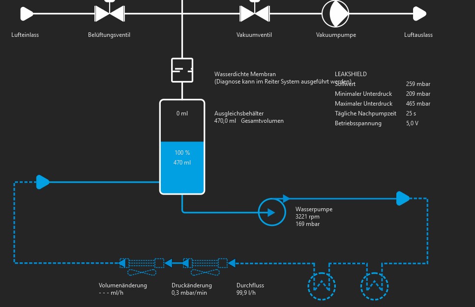

Leakshield war Ende Oktober zum überprüfen bei AC. Membrane ist seitdem drinnen, natürlich neu. Soll ich die jetzt jeden Monat entfeuchten? Füllstand passt, sie Foto

  • Füll.jpg (1,01 MB - 98 mal heruntergeladen - zuletzt: 1. November 2026, 20:48)
Montag, 9. Dezember 2024, 11:51
Wenn sich beschlag im Behälter bildet und sich Wasser an der Membran absetzt kann es vorkommen das die Membran nicht richtig arbeitet.
Sprich du bekommst einen Alarm. Da muss nichts kaputt sein.

Was kann ich dagegen unternehmen, immer wieder die Membrane tauschen? Habe 2 Leakshield, die andere funktioniert normal, keine Probleme. Beide identisch aufgebaut, getrennte Kreisläufe
Montag, 9. Dezember 2024, 12:05
Wenn alles sonst normal funktioniert (kann man in der aquasuite im Tab System testen) reicht es wenn du weniger Wasser im AGB hast.
Wenn die Membran wirklich defekt ist (Verstopft) hast du Weichmacher im Wasser.

Kein Weichmacher, DP Ultra. Werde mal weniger Wasser rausgeben, ein Versuch ist es wert
