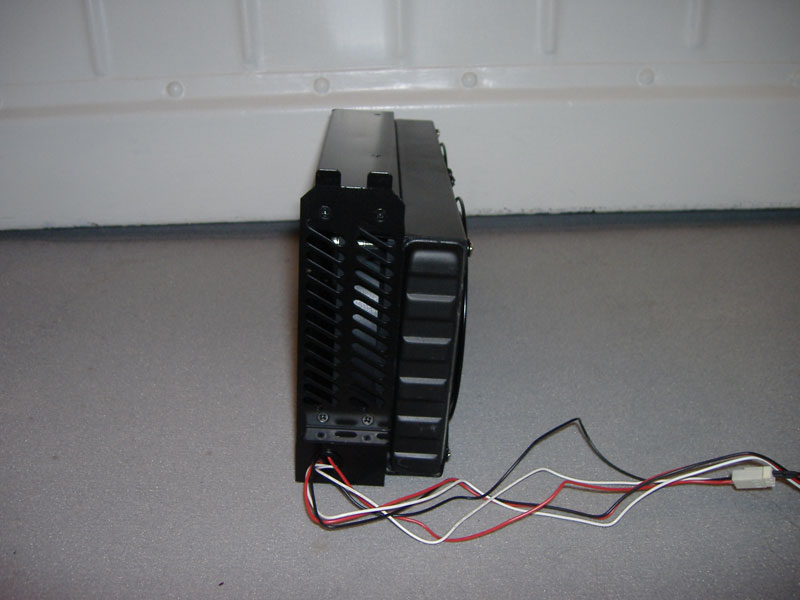

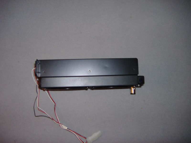

Da ich in mein neues Servergehäuse kein Radiator loch schneiden wollte habe ich mir eine andere Lösung überlegt, die ich hier präsentieren möchte.
Im Gunde genommen habe ich nichts Selbstgebaut, sondern nur einzelne Produkte miteinander kombiniert.
Herausgekommen ist ein Radiator der vier Steckplätze für Erweiterungskarten benötigt.
Hier mal das Grundgerüst:
http://www.lian-li.com/v2/en/product/pro…ss_index=83&g=f
Darauf habe ich dann einen airplex PRO 240 geschraubt und gehofft dass die
Konstruktion Passt.
Da hier im Forum sowieso alle Bilder geil sind hier nun das Resultat:

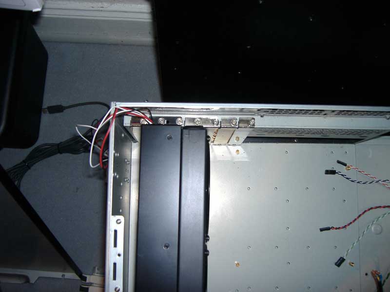

Nachtrag:
Es passt!

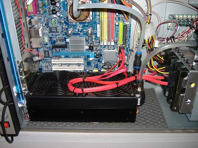

Mittwoch, 4. März 2009, 09:19
Ob die Hardware drunter passt wird sich im laufe des heutigen Tages herausstellen, und die Stütze brauche ich nicht zwingend, da der Radi bei mir hochkant steht.
Ansonsten verhällt sich das Teil wie ein SLI Gespann (LxBxH)

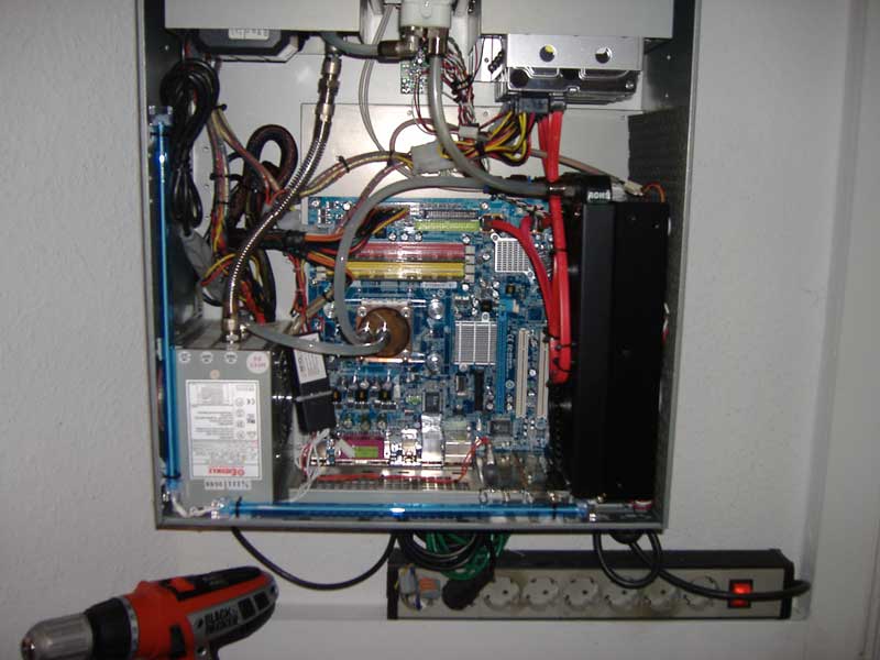

Hast ja recht, hat sich alles aufgrund von viel Arbeit etwas verzögert!
Also, alles passt, Temperaturen soweit ok... (28°C @ 64 X2 Dual Core 3600+)
Wie gesagt der Radiator hat die selben Abmessungen wie ein SLI Gespann.
Sicherlich für einen Home-server sicherlich sehr viel zuviel, aber im gunde wollte ich nur wissen ob die Idee auf funktioniert, der Rest ist nur Spielerei und Basteltrieb.

Momentan blase ich die warme Luft aus dem Gehäuse, auch wenn es thermisch keinen Sinn macht, die CPU hat so wenig zu tun dass ich die Lüfter auch abschalten könnte :P
Ein Luftstrom ist deutlich spürbar (währe wohl noch besser wenn der Radiator horizontal verbaut währe)

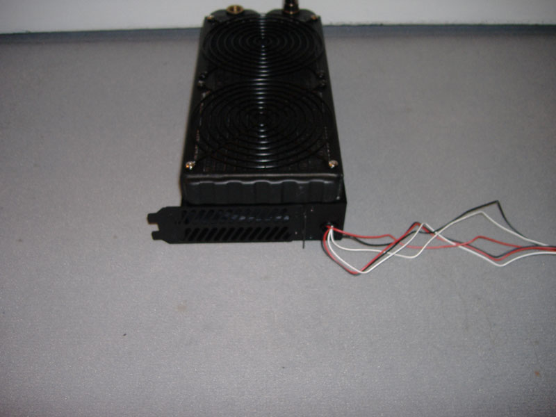

Alle Schrauben Passen, Gewinde müssen nicht nachgearbeitet werden.
Es sind noch die Lian-Li Lüfter drin, reichen für mich ja ;)
Das ein zigste "Extra" ist ein kleiner Plexi Rahmen, der hinter der Slot-Blende liegt, um den Abstand Radiator / Gehäuse zu vergrößern.
Ohne passt das zwar auch, aber war mir irgendwie zu knapp...
Bezüglich des Luftstroms, man kann die Lüfter ja auch auf den Radiator schrauben... aber dann wird das Ganze nochmal 25mm höher!
