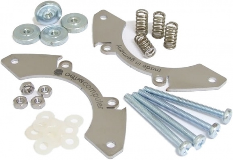

Gibt es eine Anleitung zur Montage dieser Kühler? Ich konnte nirgends was finden.

Ist da keine Anleitung dabei?? Sollte man ändern!
Also du hast folgendes Zubehör:
Auf die Schrauben wird Jeweils eine Unterlegscheibe (Plastik) gesteckt, dann werden die 4 Schrauben von unten durch das Mainboard gesteckt.
Darauf folgt dann wieder eine Plastik Unterlegscheibe. Zum Schluss wird alles mit den 4 Muttern gesichert. (Nun sollten die Schrauben fest mit dem Mainboard verschraubt sein)
Nun CPU --> Wärmeleitpaste --> CPU- Kühler auf den Sockel befestigen.....
Dann wieder 4 Unterlegscheiben auf die Schrauben stecken, die dann auf der Kühler-halterung aufliegen.
Es folgen die 4 Edelstahlfedern, die dann mit den Rädermuttern fest gezogen werden. (Über kreutz festziehen)
So lange die Rädermuttern festziehen bis nur noch ein Blatt Papier zwischen die Federn passt.
Fertig
