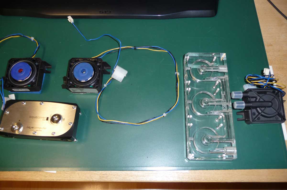

»maexi« hat folgende Bilder angehängt:

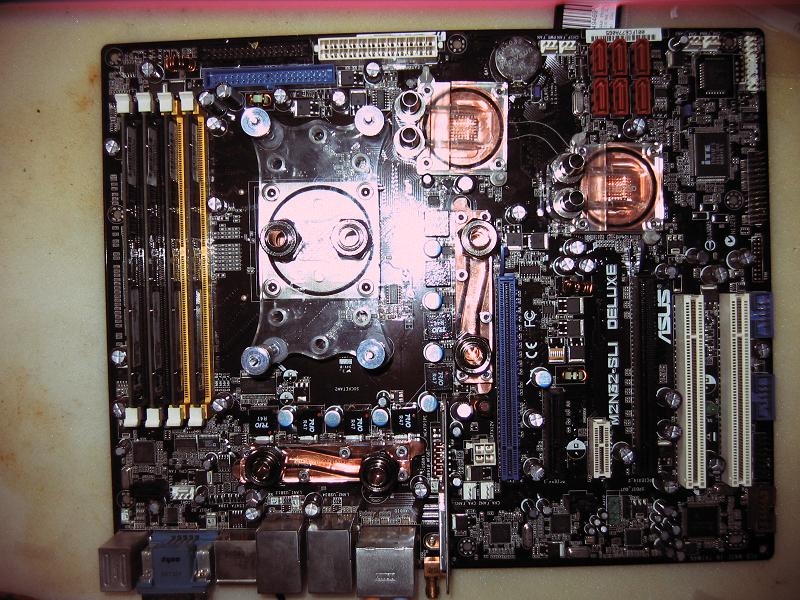

ps. so sah es aus nach der montage.
ganzes system folgt.
