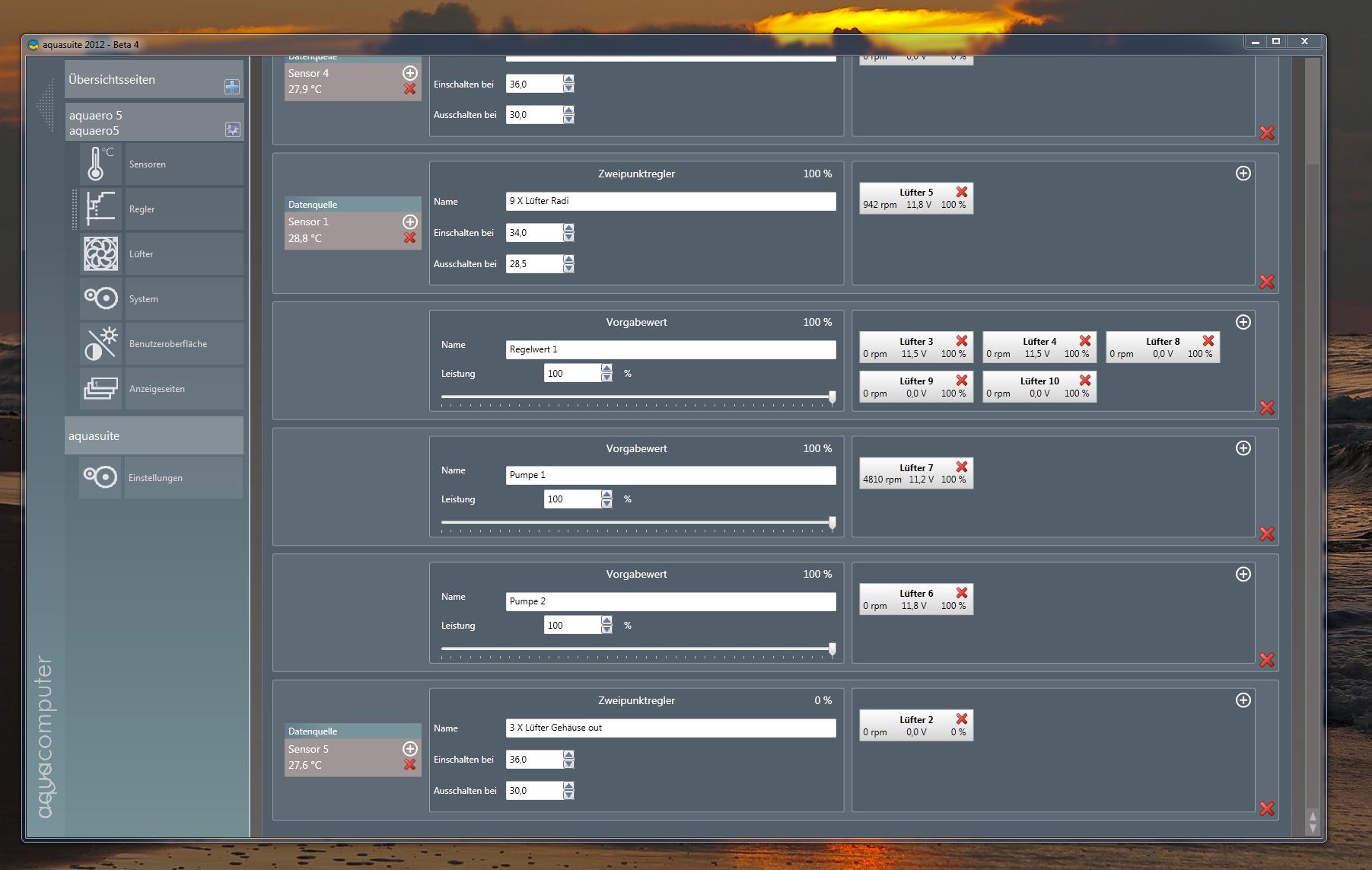

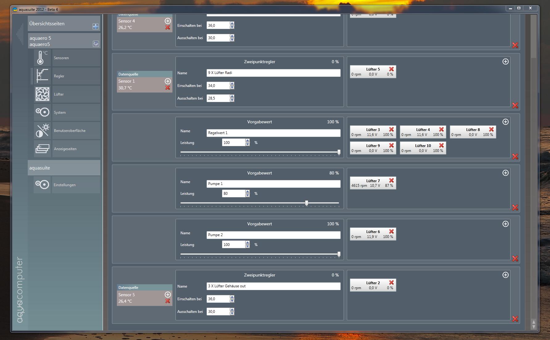

Sonntag, 26. Juni 2011, 21:01
so , eine Pumpe läuft auch mit Tachosignal, die andere Pumpe werde ich später umlöten. Ich habe Probleme mit dem AGB, das muss erst geklärt werden. Ich habe die Pumpe mal auf 80% gesetzt, damit man sehen kann, das sie auch andere Daten anzeigt
»maexi« hat folgende Bilder angehängt:
