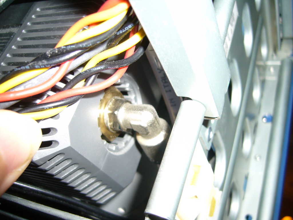

Kannst Du mal Pics machen? Wenn du einen Blick in mein SysProfile wirfst (siehe Signatur), siehts Du dass ich die AquaStream auch mit dem AquaBay im 5 1/4"-Schacht habe.

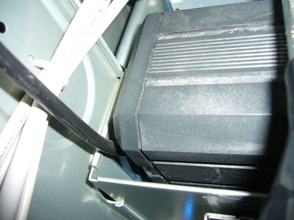

Ich hab mal 4 bilder gemacht:
Kann mal wer ein entsprechendes bild machen mit net AS XT im 5 1/4" Schacht ?
