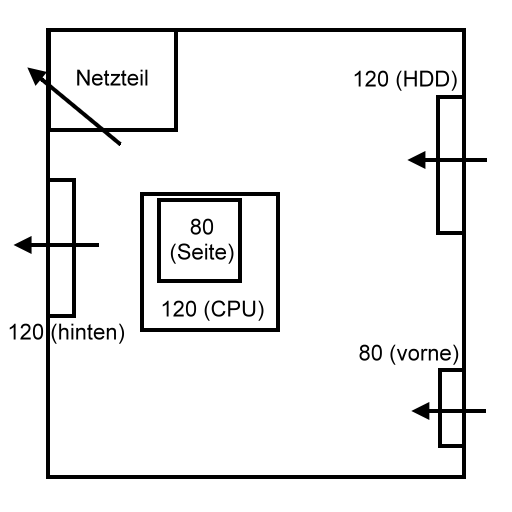

ich besitze ein Coolermaster Centurion 5-Gehäuse mit 4 (+1) eingebauten Lüftern und möchte die Kühlung möglichst optimieren. Weiter unten eine Skizze des Aufbaus.
Meine Frage hierzu:
Läuft der 80mm Lüfter an der Seite, steigt die Temperatur im Gehäuse, weswegen ich überlege, ob ich ihn nicht nach draussen blasen lasse... allerdings frage ich mich, ob dies nicht den CPU-Lüfter so sehr beeinträchtigen würde, dass er nicht mehr ausreichend auf die CPU und das Mainboard bläst.
Ferner frage ich mich, ob es nicht sinnvoller wäre, über den 120er Lüfter vor dem Festplatten-Cage die Wärme abzuführen, statt in das Gehäuse hineinzublasen (4 HDD's im Weg).
Für Tipps und Tricks wäre ich euch sehr dankbar.

der seitenlüfter scheint die aerodynamik des luftstroms im gehäuse zu stören bzw zu verwirbeln. ich würde den lüfter einfach weg lassen und den 80er lüfter vorne unten durch nen 120er ersetzen. die beste anordnung für nen atx gehäuse ist vorne unten luft anzusaugen und hinten oben wieder raus zu führen. warme luft steigt ja auf, weil sie ne geringere dichte hat. den 120er vor den hdds rausblasen zu sallen wird die sache nicht unbedingt besser machen, da dann das verhältnis von ansaugen und rausblasen nicht mehr ausgeglichen ist.
wie hoch sind denn die temperaturen bzw steigt das geräuschniveau unangenehm an wegen einer lüftersteuerung? was hast du sonst noch für hardware im rechner bzw was für kühler auf deiner cpu und grafikkarte?

Verbaut habe ich folgende Komponenten:
CPU: AMD Phenom X4 9750 (95W) mit Noctua NH-C12P-Kühler
Grafikadapter: Ati Powercolor HD 4850 mit Originalkühler
RAM: 4x 2GB DDR2 1066
HDD: 4 Western Digital (diverse Größen + 1 ICYBOX-Dock)
Hinzu kommt noch ein DVD-Brenner im obersten Slot
Sämtliche Lüfter sind entweder Noctua NF-P12 oder Noctua NF-R8.
Die Temperaturen (abgesehen von der Grafikkarte, die zwischen 80-82°C schwankt, was aber normal sein soll):
Bei Zimmertemperatur von 20°C erreicht die CPU im Idle nach einer Stunde 27-31 und unter Volllast (60min Prime95 mit In-place FFTs-Test) 38-40°C. Gehäusetemperaturen liegen je nach Position der Sensoren zwischen 25 und (direkt an der Basis ders CPU-Kühlers) bei 38°C, was mir momentan keine Sorgen macht, bei Außentemperaturen von 35°C jedoch eher....
Der Seitenlüfter ist erst vor einigen Wochen hinzugekomen, da ich, während es die Tage recht warm war, eine CPU-Temperatur von 45°C und mehr feststellen musste und die CPU laut AMD-Support maximal 50°C haben darf. Daher läuft der Seitenlüfter auch erst bei ca. 38°C an.
Leider erlaubt das Gehäuse vorne keinen 120mm Lüfter, weswegen ich mich mit dem 80mm begnügen musste.
Im Idle laufen Front-, Harddisk und der hintere Lüfter bei ca. 45-50% (der CPU-Lüfter wird vom Mainboard gesteuert), was quasi nicht hörbar ist. Erst ab ca. 80% Leistung hört man dank Dämmung bei den 120ern Luftrauschen und bei den 80ern ab ca. 90% deutlich den Rotor und Luftrauschen.
P.S.: Eben wegen der aufsteigenden Luft kam mir ja die Idee, diese auch vorne über den Harddisklüfter abzuführen.

Das kommt jetzt eigentlich drauf an, wie dein Gehäuse innen genau aufgebaut ist. Aber ich gehe mal davon aus, dass es so wie die meisten keine besonders dichte Abtrennung zwischen oberen Laufwerken und dem unteren Lüfter gibt, was dann zur Folge hat, dass wenn der Lüfter bei den HDD's nach außen bläst, er Dir die unten gerade angesaugte kühlere Luft gleich wieder rausblasen wird. Du hast dann bei der CPU also keinen so hohen Luftstrom mehr. Ich glaube nicht, dass die Temperatur dadurch wirklich sinken würde.
