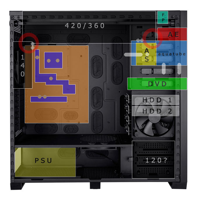

Kann man eurer Meinung nach das System mit den oben genannten 3 Komponenten mit 1x 360er oben (der 420er ist wohl einfach zu groß für das Case), 1x 140/120er hinten und 1x 120er unten betreiben? An allen 3 Ecken sollen Radiatoren drin stecken :P :thumbsup:
Hier noch eine Skizze (mit 420er):
Dieser Beitrag wurde bereits 1 mal editiert, zuletzt von »Flexerl« (5. Januar 2010, 19:52)
--PHIL--
Dienstag, 5. Januar 2010, 22:50
Warum stellst du den die Pumpe nicht auf ein Shoggy Sandwich auf den Boden da sind doch 2 Schlauchdurchführungen :thumbup:

Flexerl
Dienstag, 5. Januar 2010, 23:36
Die Pumpe hätte in der untersten Zone wahrscheinlich nur in den 2x 3,5" drivebays Platz (rechts auf dem Bild), denn in die Mitte (unmittelbar neben dem Netzteil) soll die Frischluft ungehindert angesaugt werden können. Ansonsten gibt es leider keine Möglichkeit der Luftzufuhr, zumindest bei dem jetzigen Konzept. Man müsste mit Winkeln arbeiten, wenn sie direkt neben dem NT steht, um von den von dir angesprochenen Schlauchdurchführungen sinnvoll an die Anschlüsse von der Pumpe zu kommen, und Winkel will ich weitestgehend vermeiden. Wie gesagt, rechts ginge vermutlich noch, liegend auf einem Sandwich. Kommt darauf an, ob da ein 120er Radi hinpasst oder nicht (da könnte die Führung der Plastikabdeckung für den Bereich sowie die Kante von der Zwischendecke im Weg sein).
Wie man in diversen Foren rausliest ist das Shoggy Sandwich die einzig wahre Lösung für brummfreien Betrieb der Pumpe. Daher wäre mein neuer Plan nun, die Pumpe auf ihrem Hintern - also hochkant - vor das Mainboard auf einem Sandwich zu platzieren.
