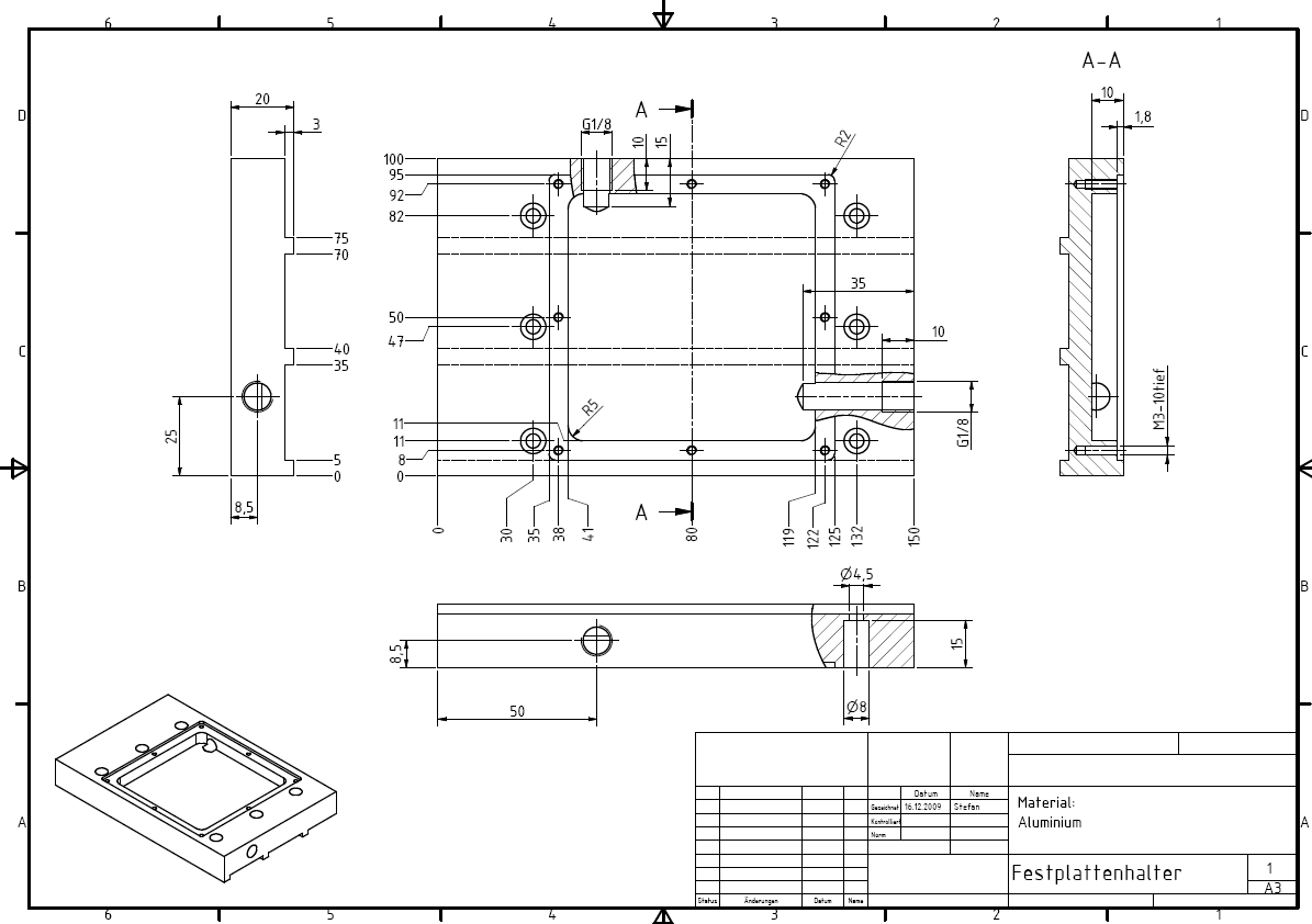

So hab jetzt mal die Zeichnung Fertig bin nur noch unschlüssig was ich als deckel nehme VA Blech oder Plexi
»oetzi« hat folgendes Bild angehängt:
ROC ASUS
Donnerstag, 17. Dezember 2009, 10:21
Sieht nett aus ^^ Ich würd glaub Plexi nehmen, wenn du shcon so nen großes WasserReservoir in dem Kühler hast, darf man das ruhig sehen.

Würde dir raten lieber G1/4 Gewinde zu planen. Anschlussauswahl ist um einiges größer.

Aber eine Nut für einen Dichtring kann ich nicht erkennen und die würde auch mit den Befestigungsgewinden für den Deckel kollidieren. Für was für eine Dichtung hast Du Dich denn entschieden? Ausgeschnittene Gummischeibe? Flüssig-Dichtpampe?
Und die Dinger sind zwar anreihbar, aber nur für je drei Platten, nicht wahr? Wolltest Du nicht vier oder acht unterbringen? Das ist beides nicht glatt durch drei teilbar...

Donnerstag, 17. Dezember 2009, 12:19
Ich habe platz für drei Halter und in der Höhe geht nicht mehr deshalb sind es im ganzen dann 9 Platten maximal. Als Dichtung schneide ich mir evtl. eine oder nehme soK lebt und Dichtet. Kenn Ihr wenn der günstig Plexi Wasserstrhl schneiden kann? :D

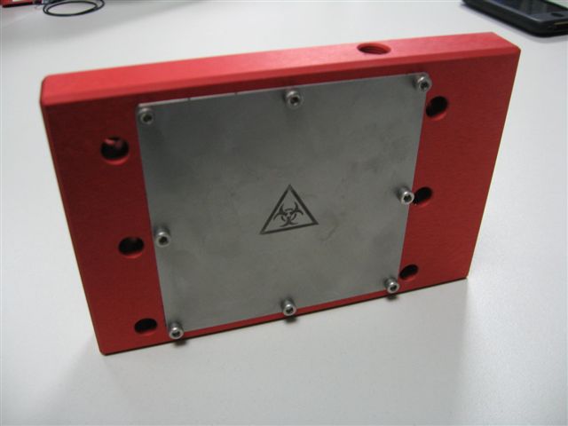

Das ist mir auch schon klar das es selber zu machen geht. War ja nur so eine Idee mit den Wasserstrahlschneider kennt wer trotzdem einen werde die Deckel aus V2A Blech machen und was nettes daruf Gravieren :D

bin am überlegen einen Plexideckel darauf zu machen und eine UV LED mit rein oder VA mit Lasergravur

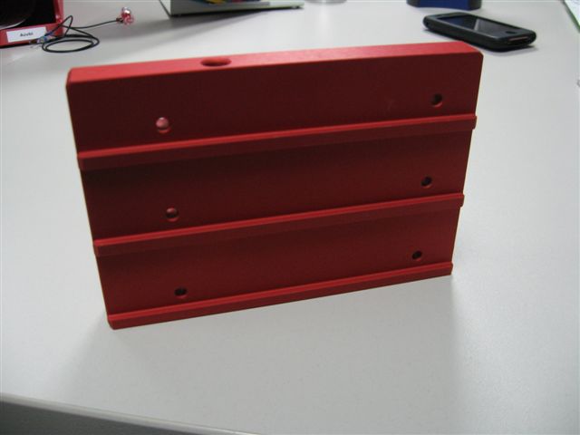

Endlich fertig
Dienstag, 16. Februar 2010, 07:20
:thumbsup: So die Halter sind fertig je zwei linke und zwei rechte weite Bilder vom ganzen folgen im Beitrag Alucase :thumbsup:
»oetzi« hat folgende Bilder angehängt:
ROC ASUS
Les_Conrads
Dienstag, 16. Februar 2010, 07:36
Ui... ordentlich Ôo!
Weiter so!
