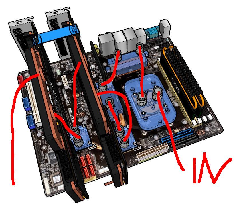

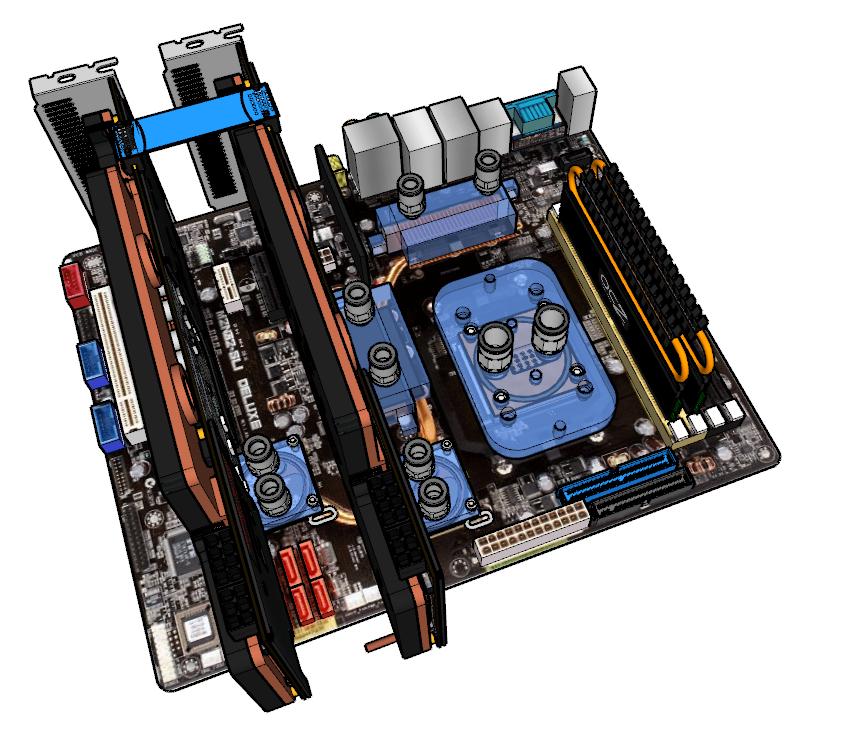

so ende mit den spielerreien. ungefähr so wird mein board aussehen.
was würdet ihr hier für eine gute verschlauchung machen?
so in etwa?
danke im vorraus.
mfg
aber eig. müsste es ja andersrum besser sein:
nachdem wir ja alle wissen steigt ja wärme nach oben deswegen dachte ich mir so währe es am besten.
pumpe - radi - letzte bild - ausgleichsbehälter - pumpe - radi ... usw.

Mach die Verschlauchung wies am besten von den Schlauchradien passt, so wies am einfachsten zu realisieren ist. Das einzige was hier von belang ist, den AGB vor den Pumpenansauganschluss :)
Sahnetorte
Montag, 1. März 2010, 21:43
Ganz genau! Und "Wärme steigt nach oben" ist hier von keiner Relevanz, mal abgesehen davon, dass ein Liquid eh viel schwächer seine Dichte mit der Temperatur ändert als ein Gas, hast du ja die Pumpe drin, die alles in bewegung hält. Ist genau der gleiche Grund, warum Konvektion keine Rolle spielt in einem Rechner, solange ein Gehäuselüfter Druck erzeugt.

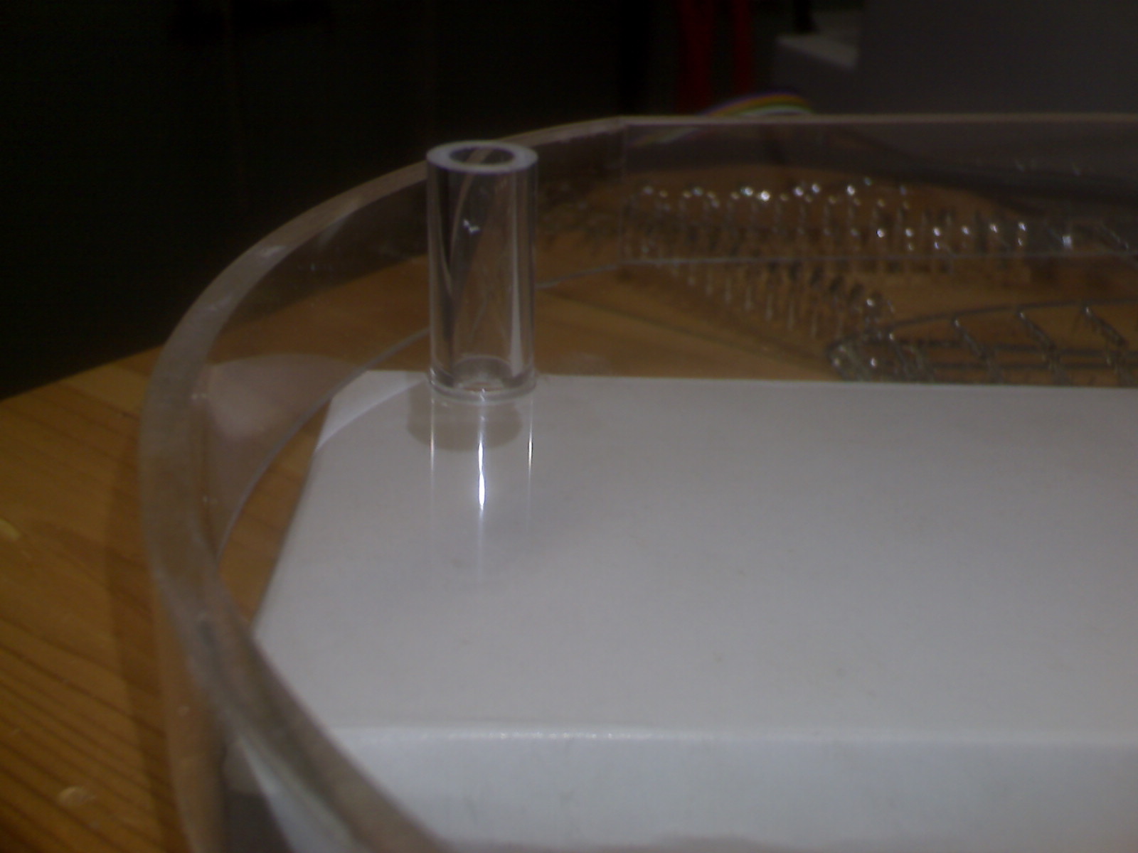

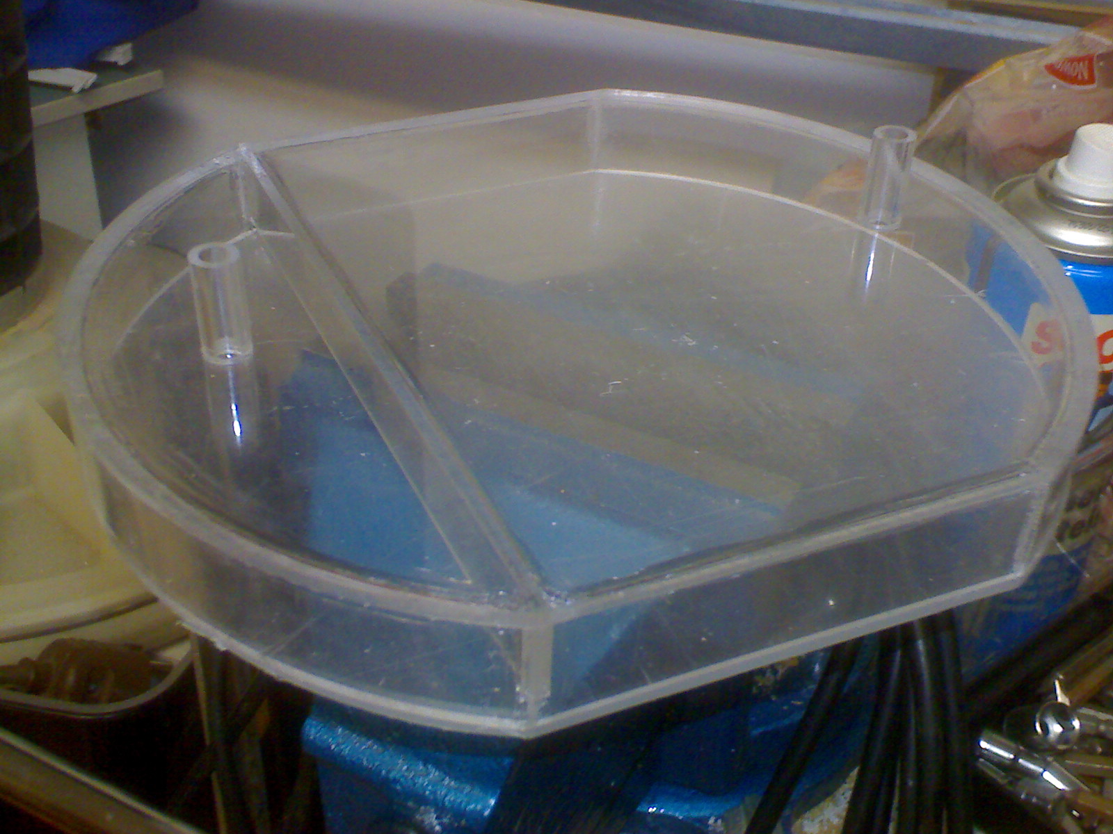

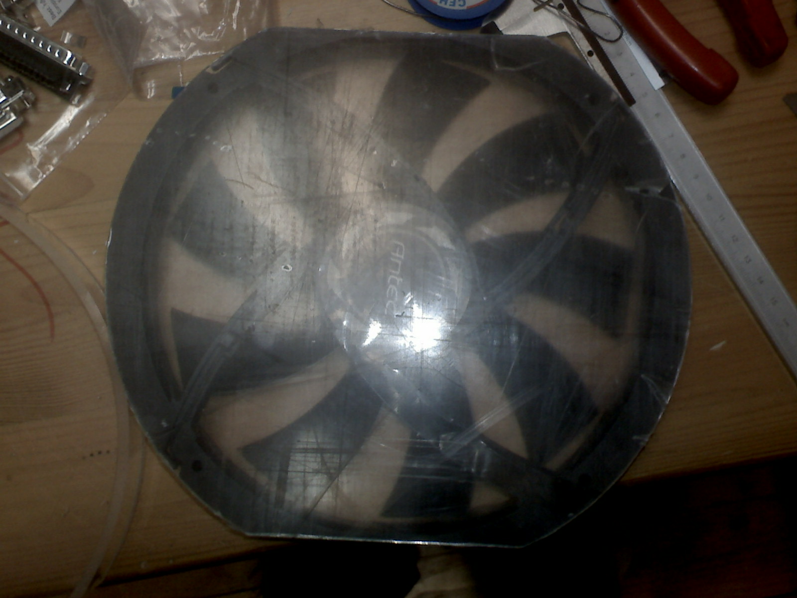

So der Ausgleichsbehälter ist jetzt fertig geklebt. juhu
Mittwoch, 3. März 2010, 19:35
hier mal ein paar pics wie der aussieht:
noch ohne deckel da ich noch ein loch bohren muss.
die röhrchen ersetzen mir das gewinde und irgendso einen anschluss.
finde das sieht dann besser aus.
so leider die pics net so jut geworden sorry.
aber das ergebnis is sau geil
:D :D :D :D :D

so den dichtigkeitstest hat es auch überstanden.

Womit hast du das geklebt? Wenn ich mir die Blasen in den nähten ansehe, hätte ich da nicht viel vertrauen zu, das Teil sitzt in deinem Rechner ja nunmal an der denkbar ungünstigsten Stelle, wenn es undicht wird werden sollte.
Dienstag, 9. März 2010, 07:44
Sieht nett aus. Wie lange war der Test auf Dichtheit?
Ich bin leider kein Fan von verklebtem Plexiglas....

finger weg von silikon, das ist optisch wie auch langzeittechnisch mist
auch wenn das jetzt richtig böse klingt das schaut nach pfusch aus, völlig egal ob es der erste versuch war
kanten polieren, sauber mit echtem kleber verkleben und saubere gewinde in die platten
schlauch auf die anschlussdinger würde ich nie vertrauen das ist nichts halbes und nichts ganzes
glaube mir ich spreche bei allen punken aus erfahrung :)

wieso solln de smit den röhrchen ich klappen?
2tens ich hätte dickeres plexi nehmen müssen um ein gescheites gewinde zu machen. dann hätte es kakke ausgeschaut.
das ist echter plexi kleber, ich war bei einer firma hier in der umgebung (Nürnberg) die machen täglich nur plexi zuschneiden kleben usw.
der master dort hat mir den kleber zugesichert.
der schlauch hält auf den röhrchen .
auch wenn der agb irgendwann undicht wird was ich nicht glaube. was soll den schon passieren^^? seit wann leitet dest. wasser strom?
mir gefällts es ist jut geworden. passt hagenau ins case anstatt den 200mm Lüfter.

Die Röhrchen hätt ich auch nich genommen.. dann lieber 5-6mm plexi und gewinde rein..
An sonsten find ich den AGB gut.. das mit den Blasen is halt so ne sache.. Ich kleb auf arbeit aus 2cm plexi behälter zusammen.. bin auch nich so der profi.. da sind auch immer fiese blasen drin.. Aber bis jetz hält alles wunderbar.. is aber halt auch 2cm breit, so ne klebenaht..

naja gehen tut alles, ein gewinde mit einem anschluss ist aber einfach die saubere da sichere lösung
auch bei 3-4mm ;)
das du am ende richtige kleber benutzt hast, ok wusste ich nicht
mein fehler, sorry für die unterstellung
hatte nur mal was von silikon gelesen
schließt kanten polieren und sauber arbeiten aber nicht aus
plexiglas verzeiht leider keine fehler, optisch gesehen
undicht sollte auch mit blasen nichts werden und wenn, läuft die hardware nach dem trocknen meist wieder
denn mit so einer stutzen/schlauch geschichte hatte ich auch mal die freude mein rechner unter wasser zu setzen
wie gesagt ich spreche da aus erfahrung, selbst bei 3mm hat ein gewinde mehr hand und fuss :D
