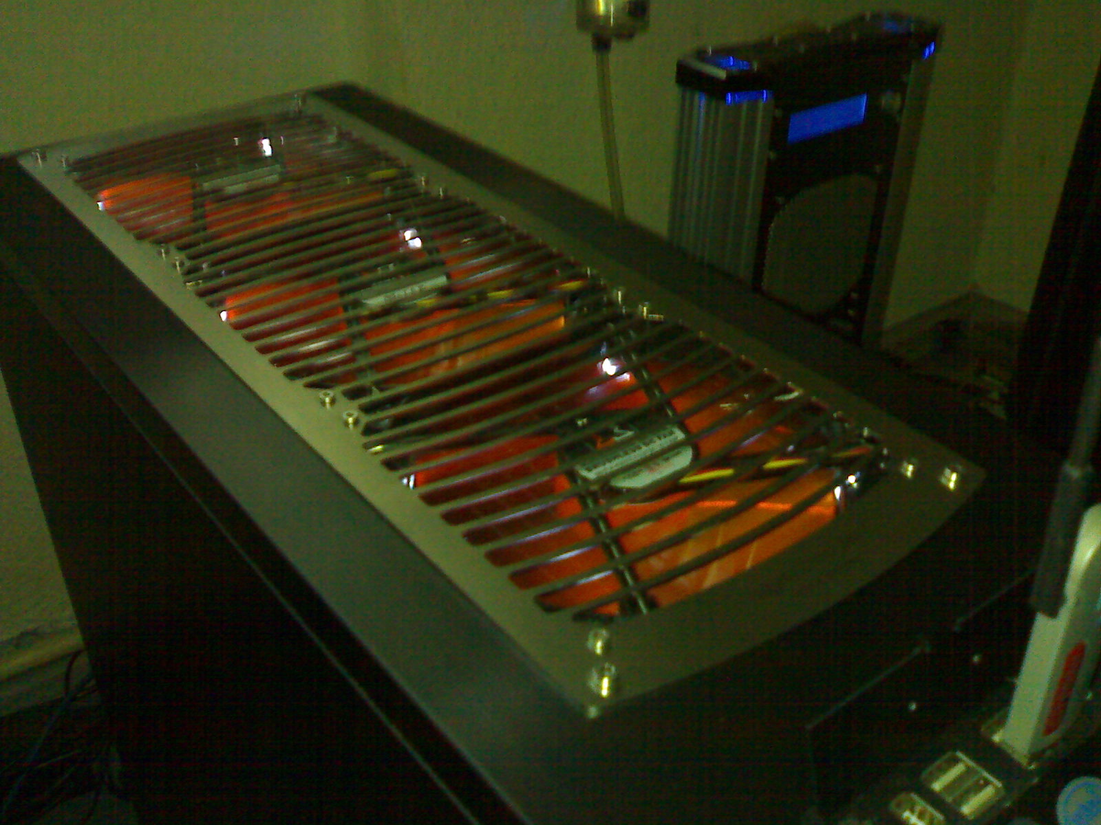

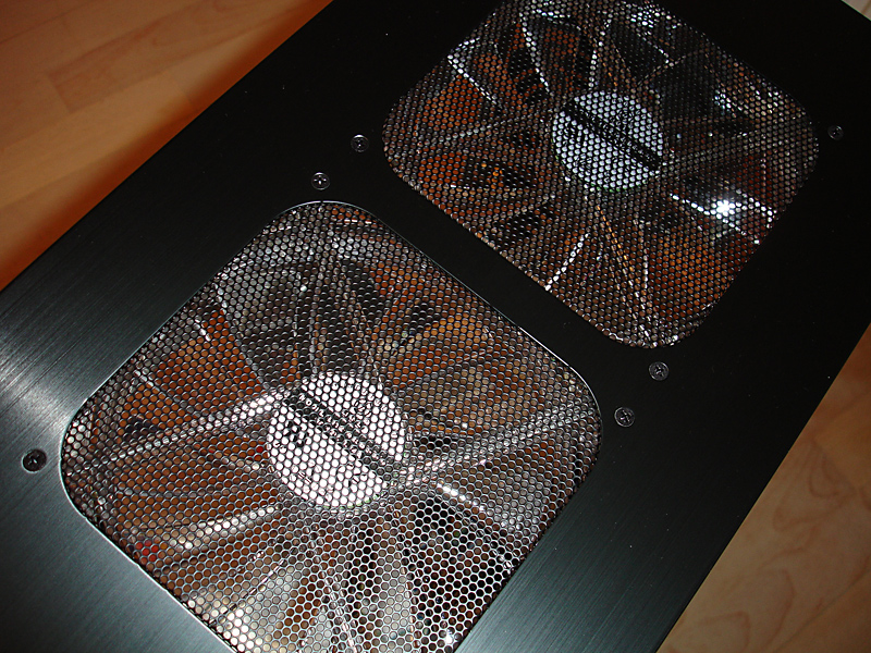

Im Deckel des PC-A77F sind bereits zwei 140er-Lüfter eingebaut (wie auf dem Bild zu sehen). Welcher Radi geht da ohne große Umbauarbeiten rein? Ein evo 240 geht nicht? Denn einen solchen habe ich noch hier. Und einen 120er, der an der Rückseite hängt. Eigentlich wollte ich auf den 120er an der Rückseite verzichten und mir dafür einen 360er-Radi in den Deckel einbauen. Macht ja aber wenig Sinn, wenn ich oben nur zwei Lüfterslots habe. Es sei denn ich lass ein Ende des Radis ohne Lüfter unter den Deckel ragen.
Oder ist ausschließlich der neue Revolution-Radi für 140er-Lüfter geeignet? Wenn, dann wär's schade, dass es ihn aktuell immer noch nur in der 360er-Variante gibt. Hmpf.
So, was meint ihr? :)

Ich würde auch den 420er mit schwarzer Blende nehmen

Seyer, was meinst du denn mit schwarzer Blende? Oben habe ich nur zwei Lüfter-Slots und dieses Gehäuse wollte ich eigentlich nicht aufsägen.
Was haltet ihr denn davon, einen 420er zu nehmen, den an nur zwei 140er-Lüfter zu hängen und das andere Ende unter dem Gehäusedeckel verlaufen zu lassen, ohne Lüfter? Müsste doch immerhin etwas mehr bringen, als nur nen 240er zu verbauen.

Schwarze Blende und Loch rein.
Ist schnell gemacht und bringt die beste Leistung....

Interessant wäre mal, welchen Mittellochabstand die Lüfter im Gehäuse haben...
Selbst wenn dann mal ein 280/240 von AC kommt, heißt es noch lange nicht, dass dieser auch passt.
Die meisten( wie auch der Revolution) Radiatoren ahben einen Mittellochabstand von 15mm
MfG
W!ldsau
Levare
Dienstag, 4. Mai 2010, 22:22
Gerade nachgemessen. Die 120er-Lüfter des Gehäuses haben einen Mittellochabstand von 150 mm.

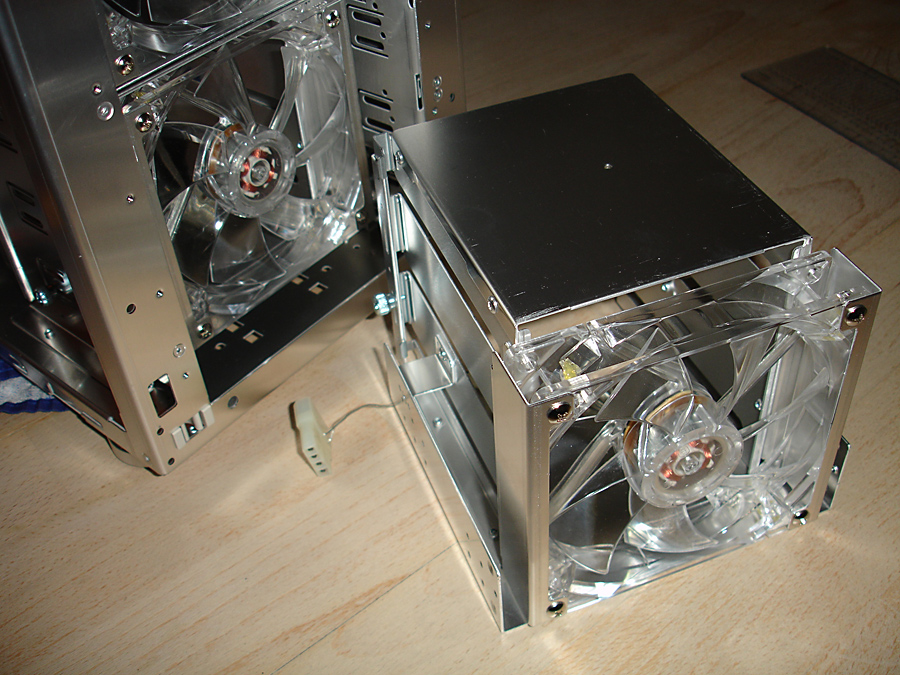

Jetzt grübel ich gerade darüber, ob ich einen Radi auch hinter die Lüfter bekomme. Die sind nämlich an Käfige geschraubt, die sich separat herausziehen lassen. Siehe Foto.
Ich könnte natürlich auch die Käfige weglassen und dann einen Radi da einbauen. Problem ist nur: wie befestige ich das Teil dann vorn im Gehäuse? Gibt es auch dafür Adapter-Halterungen? Für die Aquatube gibt es ja sowas ...

Was Du suchst sind doch diese Halter oder? Denn die erlauben einem doch die Halterung eines Radis im 5,25" Schacht.

Mit APR meinst du Revolution, richtig? Also der 420er kommt ja für den Fronteinbau eigtl. kaum in Frage, weil der ja alle drei Festplattenkäfige in Anspruch nähme. Ein 240er wäre da schon besser. Aber da es in der Größe noch keinen Rev. gibt. Schade.
Die Halterung habe ich grad im Shop gefunden. Auch dabei gibt's ein Aber: Anscheinend wird dann der Radiator hinten im Inneren an die Käfige gehängt - wenn dann auch noch Lüfter drangeschraubt werden, wird's haarig eng im Inneren. Es sei denn, ich habe eine weitere Möglichkeit außer Acht gelassen.

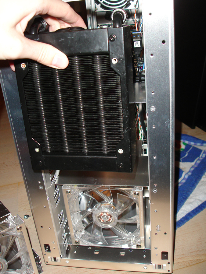

In der Front geht ohne Radikalkur eigentlich auch nichts. Nach entfernen der Laufwerksschächte verbleiben zwei waagrechte Querstege. Wenn Du die raussägst, fällt die Kiste zusammen.

Was die Front angeht: Ich muss ja nicht unbedingt alle Querverstrebungen und Lüfterkäfige herausnehmen. Nehme ich beispielsweise die oberen zwei Käfige heraus und eine Zwischenverstrebung, ist immer noch genug Halt im Gehäuse. Und da KÖNNTE ja ein zusätzlicher 120er-Radi reinpassen - wenn es mir denn irgendwie gelingen würde, den zu befestigen. ;) Auf dem Foto habe ich mal einen alten Radi drangehalten ...
Wäre schön, wenn du morgen mal was zu deinem Testlauf schreiben könntest. Vielleicht reicht ein 280er ja tatsächlich aus. Obwohl ich's ja im Sommer beim Overclocking gerne recht kühl habe. ;)

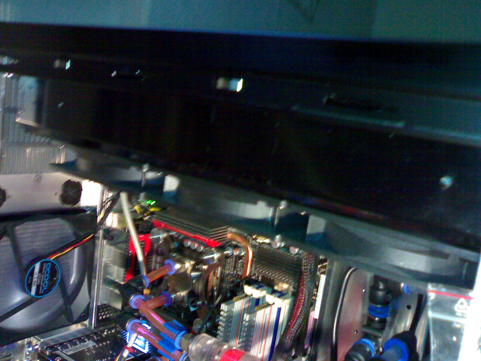

Was glaubst du was oben auf dem foto zushen ist ein Lian LI A77B mit Airplex Revo 360/420
und der Passt
Ist zwar ein bichen Knapp aber der passt
Hier noch ein Foto von innen

Otterkon, ein A77B ist kein A77F.

Donnerstag, 6. Mai 2010, 21:12
Das 77F ist jedoch im Abstand zwischen Deckel und Mainboardoberkante schmaler als der Vorgänger A/B .. sollte man beim Einbau eines Radis doch sehr beachten da der Revo plus Lüfter doch eine ganzschöne Stärke aufweisen
