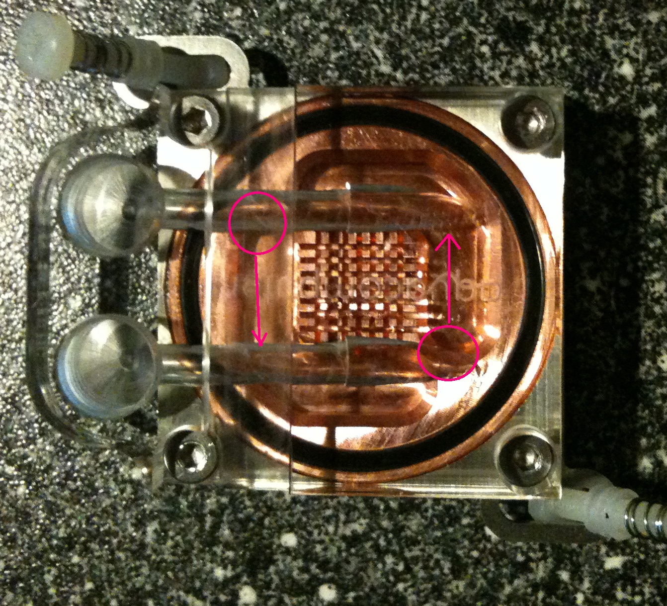

habe heute mal probehalber durch meinen Twinplex Pro SLI Wasser von Hand mit ner Spritze gepumpt. Dabei hat sich gezeigt, dass das Wasser nicht durch den "Kühlraster" fließt sondern eine Abkürzung nimmt.
Habe das ganze auf dem Anhang eingezeichnet...
Kann ich ihn trotzdem verwenden und hat er auch die zu erwartende Kühlleistung, oder sollte ich mir das Plexiglas vom nicht-SLI bestellen und drauf machen?

die linke Markierung von dir ist beim Plexi zwar durchlässig, allerdings ist direkt darunter das Kupfer und noch nicht der Kanal. Der Spalt zwischen der Öffnung des Plexiglaskanals und dem Kupfer ist so gering dass dies kaum Einfluss auf die Kühlleistung hat. Der Großteil des Wassers fließt trotzdem durch die Pins, also so wie es vorgesehen ist. (mit der Spritze lässt sich die Strömung nicht so gut simulieren) Besser lässt sich das aufgrund der Bauhöhe, des Winkels der Bohrung nicht machen und reicht so auch völlig aus.
