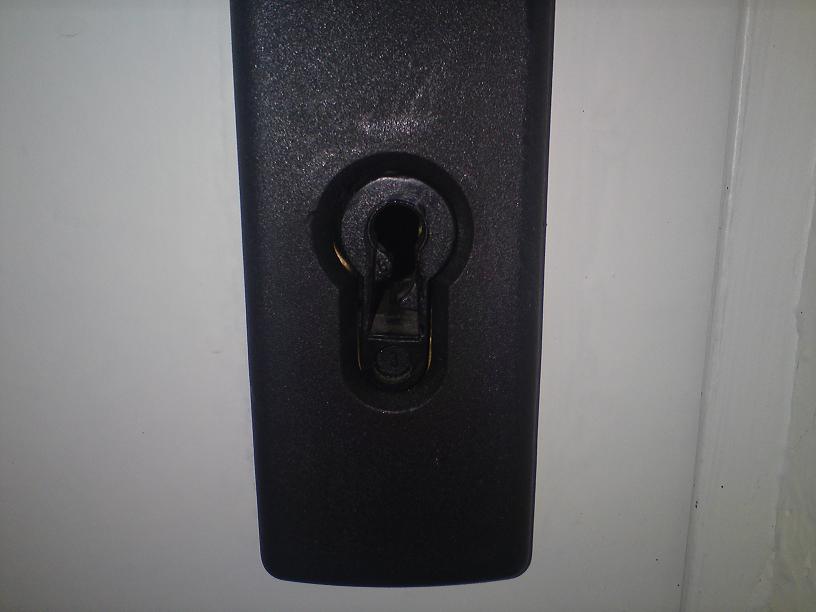

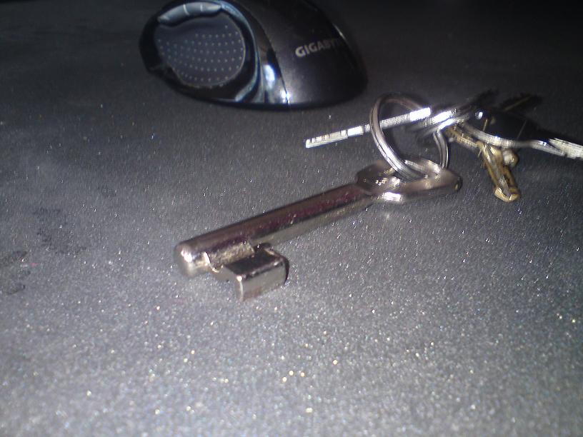

Hab mal 2 Fotos gemacht
Einmal das Schloß in Nahaufnahme und einmal der Schlüssel

Ok, so ein Schloss fällt zum aufbohren eher raus. Hab gedacht da ist eins mit richtigen Zylinder drin.

Nagel, 2x umbiegen und viel Gedult
also quasi ein U bilden.
die eine Seite der U sollte so hoch sein wie der "Bart" des Schlüssels.

Wenn ich mich nicht ganz täusche müsste auch da aufbohren als Notlösung nicht das Problem sein.
Der Zylinder der da eingebaut ist, ist hald einer für einen alten Schlüssel wie du ihn vorliegen hast.
Da sollte theoretisch von der Form und der Größe her auch ein normaler Schließzylinder reinpassen -> auf diesem Bild siehst du den schwarzen Ring. Dieser Ring wird im Normalfall von deinem Schlüssel bewegt und bewegt den Riegel zurück.
Wenn du den Schließzylinder raus bringst kannst du den Riegel auch per Hand bzw. mit einem Spezialschlüssel (der sich auftreiben lassen müsste) öffnen.
Bei der Feuerwehr wird es z.B. genau so gemacht. Da wird (wenn es die Zeit zu lässt) der Schließzylinder "einfach" herausgerissen und mit dem Spezialschlüssel dann der Riegel bewegt...
Evtl ist genau das bei dir ja passiert, weswegen du den Schlüssel drehen kannst wie du lustig bist... Da hindert dann nur noch die Schraube, die von der Kante aus eingeschraubt wird, den Zylinder am rausfallen.
Dieser Beitrag wurde bereits 1 mal editiert, zuletzt von »Freakmaster« (23. Juni 2010, 14:00)

Das Schloss kann nicht "prüfen" ob der Bart passt oder nicht. daher geht der Nagel auch.
Einfach wie einen ganz normalen Schlüssel verwenden

Es geht aber nicht darum dass der Schlüssel weg ist sondern sich mit dem Schlüssel das Schloss einfach nicht mehr öffenen lässt, ob es daher sehr viel hilft statt dem funktionierenden Schlüssel einen funktionierenden Nagel zu nehmen weiß ich nicht.
Also beim Zylinderschloss ist es ja so dass am Zylinder eine Hebel dran ist der den Riegel im Schloss betätigt wenn man den Zylinder mit dem richtigen Schüssel dreht. Ist das aber nicht bei diesen Schlössern sogar so dass der Schüssel direkt den Riegel betätigt und man eben dadurch alles nehmen kann was man irgendwie an diesem "Muster" vor dem Loch vorbeibekommt? Wenn das nämlich so ist und der Schlüssel offensichtlich noch in Ordung ist wäre es ja möglich dass es gleich der Riegel vom Schloss selbst ist der da abgebrochen ist oder sowas, dann hat sich das mit dem irgendwie betätigen gleich ganz erledigt, oder?
Und ich kenn das nur so dass die Schlösser für solche Schlüssel und die wo man Schließzylinder einsetzen kann verschiedene sind und man das nicht ohne neues Schloss umbauen kann. Aber ich hab natürlich auch noch nicht alle Schlösser dieser Welt gesehen.

Erstmal danke für eure vielen Tips
Die Tür ist jetzt offen.
Mit einer Spitznasenzange lies sich der Riegel zurück ziehen und die Tür öffnen.
Offenbar hatte jemand den Schlüssel mal schief ins Schloß gesteckt und dabei den Schließzylinder herausgedrückt der bei diesem proviesorischen Schloss auch nur Kunststoff ist.
Werde nun das Schloß gegen was richtiges ersetzen.
