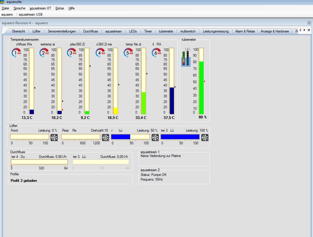

achso, und ich habe noch andere sonderbare Phänomene:
edit2:
Sieht so aus wie das Problem:
kryptische bezeichnungen in aquaero/aquasuite

Hast du das mit der Verschiebung immer? Bei mir war das die Einstellung vom Windows mit der die Aquasuite nicht klargekommen ist. Einstellen konnte ich das unter Systemsteuerung\Darstellung und Anpassung\Anzeige, da auf 100% stellen und alles war wieder richtig, wenigstens bei mir.
gamefreaktegel
Montag, 5. Juli 2010, 19:22
nene, nur manchmal... jedoch häuft sich das jetzt.
Auch wenn ich einen Reboot mache ist es noch so.
Ich muss dann das aquaero einmal stromlos machen. Dann gehts wieder.
Auflösung, Schriftgröße etc. ist standard.
edit: Ach, und es sind ja nicht nur Verschiebungen ;) schau dir mal die Temps an.... sowas habe ich normal nur im Winter

Sei vorsichtig mit dem standard, bei mir hat Windows 7 die Anzeige standard auf 125% gesetzt, warum auch immer.

also die Anzeigeprobleme sind bis jetzt nicht mehr aufgetaucht, nachdem ich erneut einen EEPROM-Reset durchgeführt habe.
Was immer noch nicht geht sind die Sensoreinstellungen.
