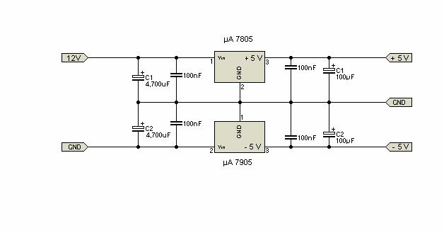

Hallo
Ich muss einmal kurz hier stören
Für einen OP AMP (NE5532) eine symetrische Spannungsversorgung haben.
Ich hab da schon was einfallen lassen und gegoggelt. So bin ich auf die Schaltung gekommen die im Anhang abgelegt ist.
Ich hab nur 12 Volt bzw 13,8 Volt Gleichspannung zur verfügung stehen. Der NE5532 auch mit +/- 5 Volt arbeiten.
Würde das ganze so funktionieren ?
lg
Artur

Würde ich eigentlich auch so sehen. Was für derlei symmetrische Spannungen bei +/- 8-12V auch geht ist: einen RS232<->TTL Pegelwandler anzuzapfen (die erzeugen sich ja mittels externen Kapazitäten (Spannungspumpen) aus 5V Gleichspannung die nötigen +/- 12V (in etwa). Wenn man so`n Teil eh in der Schaltung hat...

Besten dank..
naja wäre schön wenn ich einen Pegelwandler drin hätte. Is ne Audioschaltung aktive Frequenztrennung.

naja, man könnte den max232 oder so nebst seinen Kapazitäten auch nur für diesen Zweck einlöten - ohne irgendwelche zu wandelnden Signale. Quasi als (schwach(!) belastbare) symmetrische Spannungsquelle eben. AFAIR hat der dann je nach Last so um die 8-10 V (+/-).
So, im Keller hab ich noch einen UA79M05C von TexasInstruments gefunden - allerdings ist mein letzter 7805 derzeit hier verwendet. Jetzt hätte ich höchstens noch einen LM317T - sonst hätte man das ganze ja mal schnell testweise zusammenstecken können...

nene aber danke ;)
Ich hab die Teile schon bestellt nachdem ich ein Okay bekommen habe
lg
Artur
