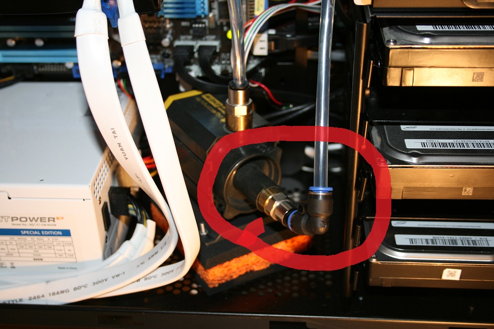

ja. mein problem ist, dass ich alles komplett neu gemacht habe. ist ein xigmatig gehäuse. da ist das netzteil unten. also relativ wenig platz für die pumpe. die steht jetzt schräg drin aufm shoggy pad.
ich möchte einfach direkt in die pumpe ( also einlass ) den gewinkelten 3/8 anschluss haben, da hier im beengten gehäuse jeder mm wichtig ist :D
zur erklärung ist ein foto wahrscheinlich besser.
mom give me 5 min.
palituser
Dienstag, 12. Oktober 2010, 22:37
so, da wo jetzt der gerade anschluss dran ist soll der gewinkelte ran, also ist doch 3/8 , oder..
also der hier http://shop.aquacomputer.de/product_info…roducts_id=1885
»palituser« hat folgendes Bild angehängt:
b0nez
Dienstag, 12. Oktober 2010, 22:46
hmm sieht net aus wie nen Standartanschluss aus (geschweige denn hab ich solche Messingadapter noch nie gesehen). Könnte aber G3/8" sein
:rolleyes:
palituser
Dienstag, 12. Oktober 2010, 22:50
sieht aus wie messing.. ist aber unglücklich beleuchtet.
bei aq "damals" gekauft :D
BigKahuna
Mittwoch, 13. Oktober 2010, 01:27
Die beiden runden Messing-Teile sind die alten Adapter auf G1/4", die habe ich auch noch hier. Wenn du dir also den benötigten Anschluss auf G1/4" bestellst sollte alles OK sein.
palituser
Mittwoch, 13. Oktober 2010, 11:11
hey ok, das mal ne antwort. dann ist quasi schon 3/8 auf 1/4 drauf.. supi..
hab vielen dank, hatte die adapter nämlich auch schon im einkaufskorb.
