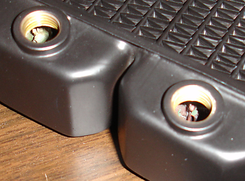

Bin mal wieder mit einem Problem konfrontiert. :( Plane ja momentan den Bau einer Wakü in meinem geschätzten Lian Li PC-X500FX (Thread hier - wo ich immer noch auf Hilfe warte ;)).
Habe mir dafür jetzt zwei neue 120er-Radis gekauft. Aber schon beim Auspacken fällt mir auf, dass vorn im Einlassbereich die typischen Grünverfärbungen sind (Korrosion?). Wie hier auf dem Bild:

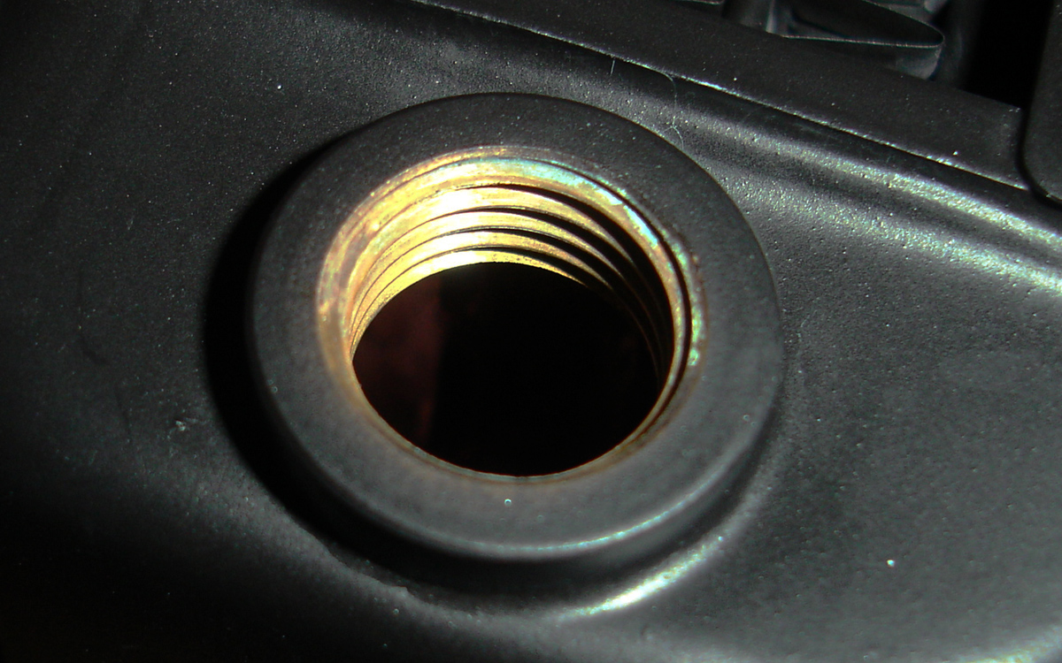

Das scheint auch etwas tiefer im Inneren so zu sein:
Habe die Radis nun mal ordentlich mit Spüli und heißem Wasser durchgespült, dann kurz mit Citronensäure, dann über Nacht mit destilliertem Wasser (und mit wenig Essigreiniger) aufgefüllt stehen gelassen, am nächsten Tag wieder komplett durchgespült, mehrmals, zuletzt mit destilliertem Wasser. Sah dann gut aus. Aber sobald die Dinger getrocknet sind, bildet sich schon wieder leicht dieser grüne Span an den Rändern. WTF?!?! :-(

Die grüne Verfärbung bei Kupferlegierungen ist eine Oxidschicht die unter normalen Umständen keine Gefahr darstellt. Ähnlich wie bei Aluminium verhindert diese Schicht eine weitere Oxidation und schützt so das darunter liegende Material.
Mit Reinigern wie z.B. Cilit Bang kriegt man diese Schicht normalerweise nicht gelöst, mit normalen Wasserzusätzen schon gar nicht, darum ist es eigentlich egal ob die da ist oder nicht.
Wirklich ...weniger optimal... war die Idee mit dem Essigreiniger, wenn dir das jemand empfohlen hat dann hau ihn. Kupfer und Essig gibt Kupferacetat bzw. Grünspan, im Gegensatz zur normalen Oxidschicht frisst sich das Zeug weiter durchs Kupfer. Hier hilft nur viel nachspühlen mit klarem Wasser. (btw, die Suppe ist reizend und gesundheitsgefährdend, schon bei kleiner Konzentration und greift nebenbei auch die PVC-Schläuche an)
Ich würde die Radiatoren grosszügig in mehreren Durchgängen ausspühlen und dazwischen trocknen lassen, irgendwann kriegst du das Zeug wieder raus.
