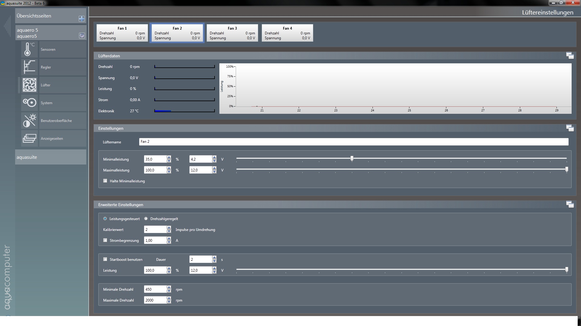

Jetzt habe ich es in meinen Rechner eingebaut und Lüfter angeschlossen, aber es erkennt keine Lüfter mehr, nur den am PWM Ausgang 4, den ich allerdings nicht regeln kann. Läuft konstant auf 5V.
Ich habe 3x 3 Lüfter per Verlängerung angeschlossen. Aber auch wenn ich nur einen einzelnen Lüfter direkt dran anschließe, tritt das Problem auf. Auch bei 4 verschiedenen Lüftern.
Dazu kommt noch, das ich keine virtuellen Sensoren mehr Konfigurieren kann. Ich kann zwar die drei Werte einstellen, wenn ich dann aber Durchschnittstemp. angeben lasse, steht weiterhin 0°.
Ich habe bereits die Firmware neu geflasht und die Software neu installiert; hat nicht funktioniert.

"Ja das ist ja das Problem. Wenn ich bei Slot 4 was anderes als PWM einstelle, dreht der Lüfter nicht. Bei den anderen, nicht PWM Kanälen passiert gar nichts, aber er erkennt ja nicht mal den Lüfter. Bei dir stehen ja die 12V Spannung, oder 11,4V, bei mir steht gar nichts wie man auf dem Screen sehen kann..."
"Die Lüfter habe ich ja, um Probleme mit der Verlängerung auszuschließen, extra direkt angeschlossen.
Minimalleistung 12V, startboost ist an, es passiert nichts. Aber es wird ja nichtmal angezeigt, das der Ausgang irgendwas hat."

Edit : Ich habe jetzt an Ausgang 2 und 3 Lüfter angeschlossen und nach dem Reset keine! Einstellung verändert. Hier die Übersicht. Was muss ich da jetzt einstellen ?

na dem Reset sollten alle 4 Lüfter auf 100% laufen.
Was steht denn unter den Reglereinstellungen?

auf der Linken Seite, da steht Regler öffne die mal, mach ein Bild von der Seite und stell sie hier ein.
zettiii
Freitag, 9. September 2011, 17:28
Hier einmal die Seite mit den Reglern. Die Lüfter drehen nicht.
