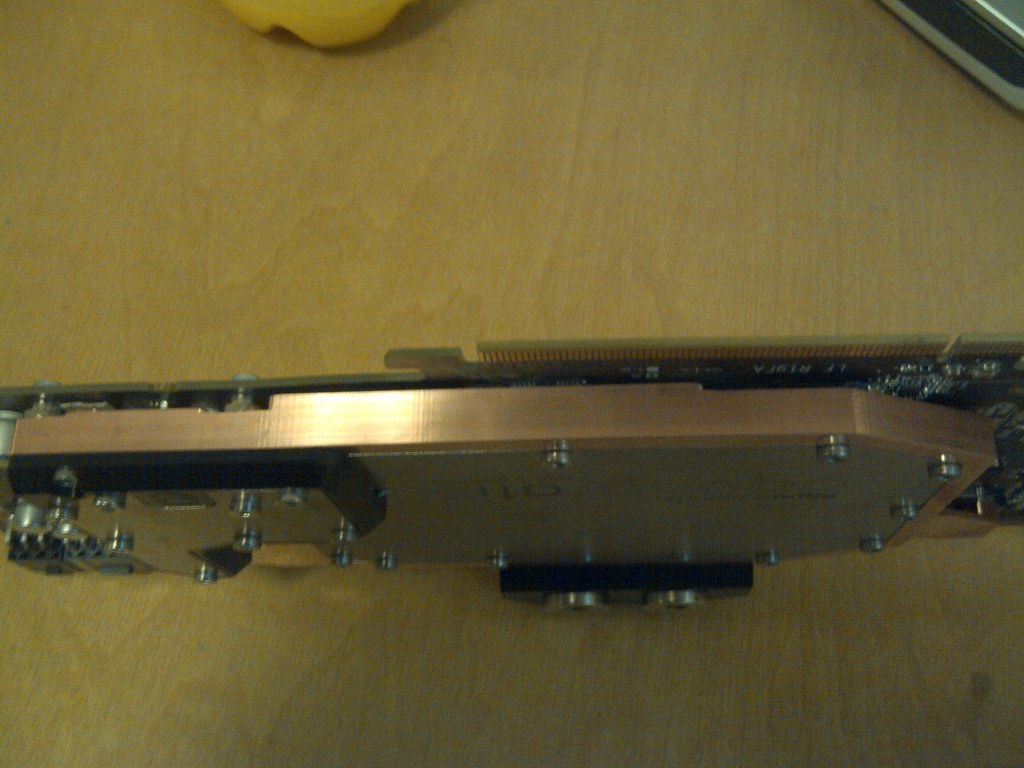

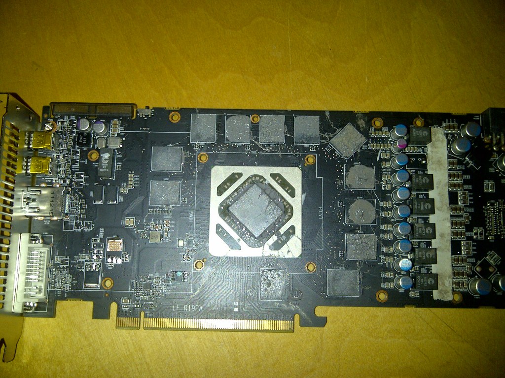

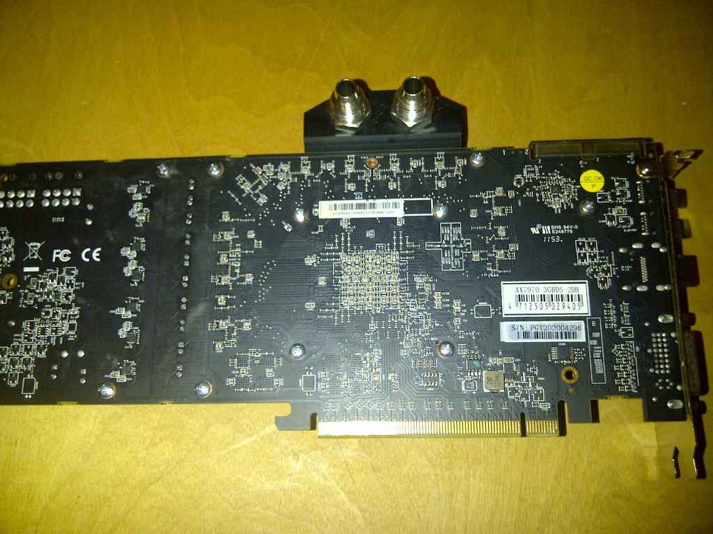

Kannst du mal bitte ein paar Fotos von der Karte (mit und ohne Kühler machen?
mditsch
hier die bilder
Samstag, 25. Februar 2012, 11:40
musste erst die jpg kleiner bekomen, deshalb hat es ein wenig gedauert...
Samstag, 25. Februar 2012, 13:23
Mit der Wärmeleitpaste hast du es aber ein wenig übertrieben.
Besonders der GPU Bereich ist vollkommen zugesaut.
Also erst mal die Karte von ALLEN Wärmeleitpasten Resten befreien.
Keine Gewalt anwenden und vorsichtig Reinigen sollte klar sein.
Eine Box Wattestäbchen sollte dir bei Seite stehen ;)
Isopropanol oder Feuerzeug Benzin hilft in kleinen Mengen auch.
Viel Spaß beim Reinigen... danach gehts weiter :)

Hast Du ein Foto von der Kühler-Unterseite, der Stelle wo er auf der GPU aufliegt? Wenns geht mit Abbild der Wärmeleitpaste die dort nach dem Trennen zurückbleibt.
Hast Du auch ein entsprechendes Foto von genau dieser Stelle beim original-Kühler?
Die neuen Dau-Rahmen der GPU's finde ich gruselig. Steht der Chip über den Rahmen über, oder sitzt er tiefer?
EDIT:
Die beiden silbernen Transistoren oben links neben dem Loch und der Spule mit dem 'C', hattest Du dort auch ein Pad drauf?

ich glaub das ist es!!
Samstag, 25. Februar 2012, 14:55
mit der wärmeleitpaste, war klar, dass das kommt :D
ist aber ein resultat der vielen umbauten/rückbauten...glaube aber nicht, dass es was damit zu tun hat, denn mit original luft einfach so draufgeklatscht, ist es ok!
klar mach das sauber bevor final..
ABER:
natürlich hate ich NICHT die zwei transistoren mit pad versehen! die lagen direkt unter dem kühler und damit vermutlich kurzschluss!!
ist aber auf der antleitung auch verflixt versteckt!!! evtl sollte AC darauf hinweisen.
Also nächster versuch...
muss evtl erst nach Frankfurt rein zu conrad electronic und mir neues wärempad besorgen!!!
kann also etwas dauern..
gebe
info..
mditsch
es tut!!!!
Samstag, 25. Februar 2012, 15:17
und jetzt hol ich mir eine neue Brille und mach ein Flens auf...
war genau das, was wir oben festgestellt hatten, die fehlende isolierung durch das waermeleitpad.. :whistling:

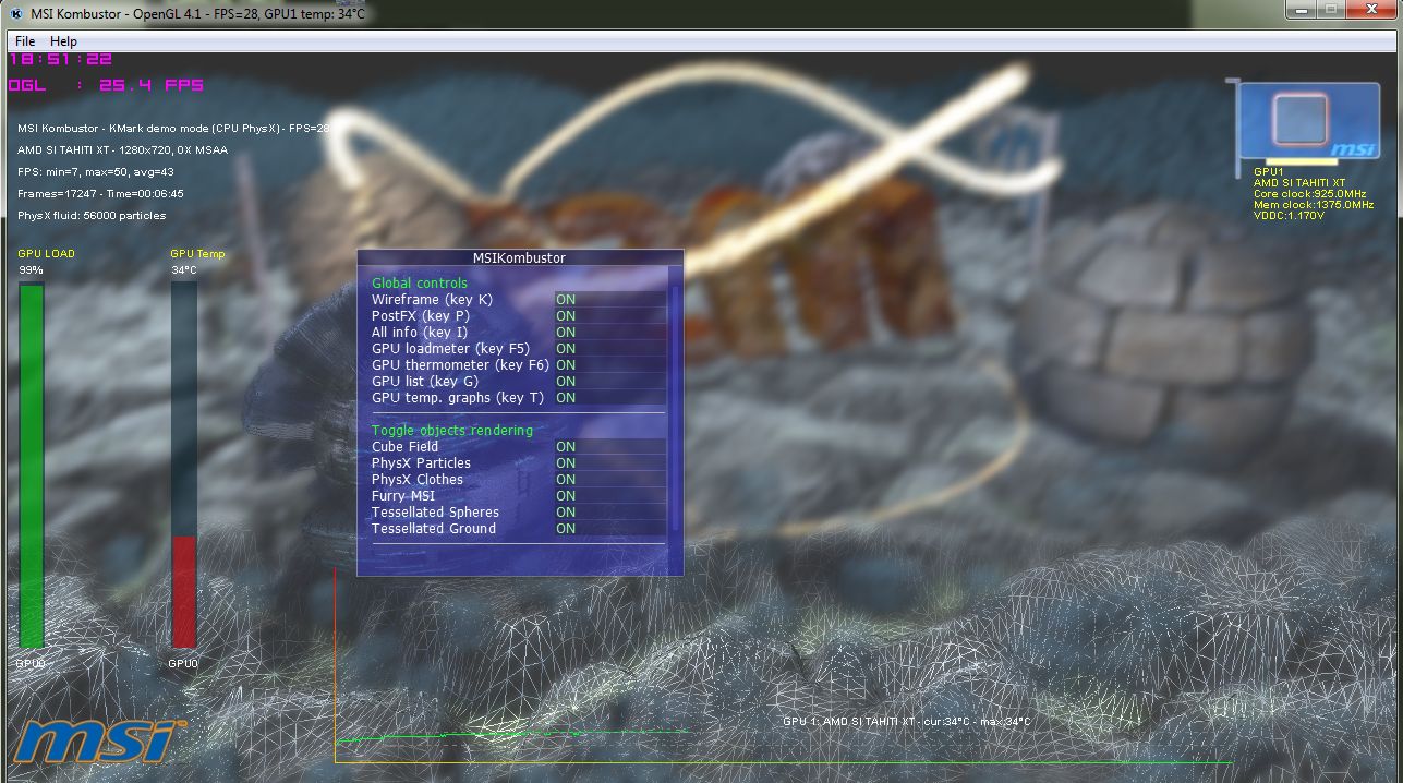

Was sagen die Temperaturen und der Durchfluss?
mditsch
Samstag, 25. Februar 2012, 17:52
auch 10-15°C weniger. so um due 33 -36°C. :thumbsup:

Wie warm wird sie wenn Du sie z.B. mit MSI Afterburner 2.2.0 Beta 14 (aka 'Kombustor') voll auslastest? Bei wie viel Wassertemperatur?

den Kombustor habe ich gerade mal rennen lassen, bei der vorherigen ging der über 50°C und jetzt...deutlich niedriger.. :?: :thumbsup:

Die Kombustor Version die bei der Afterburner-Beta eingebaut ist ist übrigens ne andere. Die Temp-Werte werden also nicht direkt vergleichbar sein. Macht aber auch nix, die Temps sehen sehr gut aus. Wie warm war das Wasser dabei?
