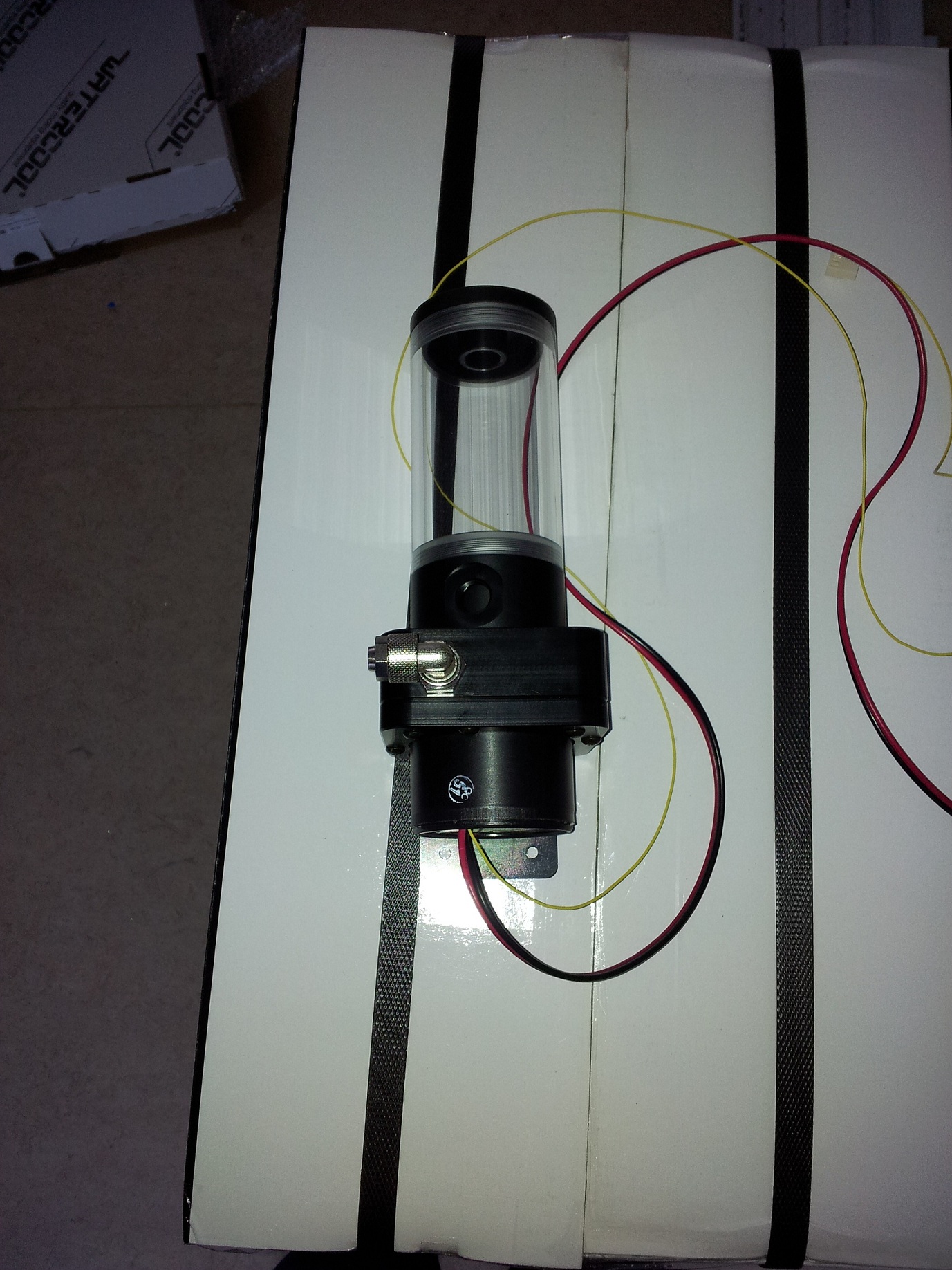

vom pumpengehäuse her kasnt du alles nehme was für die D5 ausgewiesen ist ich selbe habe von EK mit AGB und da isne hatlerung bei siehe bild
nen shoggy habe ich selber noch net benötigt die pumpe höre ich kaum eigendlich sind mein fetsplatte lauter
»sikutux« hat folgendes Bild angehängt:
