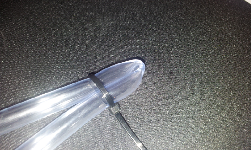

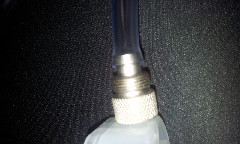

»sikutux« hat folgende Bilder angehängt:

Danke, hab hier mal n Bild gemacht, kann das nicht recht zuordnen

Das sind Verschraubungen, und wenn ich es richtig sehe, sind die bis zum Anschlag festgeknallt. Um die zu lösen, wirst Du mit nem zweiten Gabelschlüssel gegenhalten müssen, von Hand wird das nicht gehen. Bei dem geraden Anschluss wird sich sonst der ganze Schlauch und der Anschluss selbst mitdrehen, und zu süffen anfangen lange bevor Du den Schlauch abnehmen kannst.
Mach mal ein Übersichtsbild, dann können wir uns was ausdenken, wie Du möglichst einfach und sicher das Entleeren+Trennen hinbekommst.
Im Zweifelsfall auf Nummer sicher gehen: Die WaKü in befülltem+verschlossenem Zustand ausbauen, und erst ausserhalb des Rechners entleeren+zerlegen.
Tipp: Bau bei dieser Gelegenheit gleich eine Ablassvorrichtung ein, dann hast Du beim nächsten mal keinen Stress mehr, und das Rumschrauben an der WaKü macht mehr Spaß.

Also, Einbau hat soweit geklappt, jedoch musste ich die Schläuche abklemmen und dann die Grafikkarte wechseln, anstatt an der Pumpe die Kühlflüssigkeit rauslaufen zu lassen und dannach neu zu befüllen, denn die Schläuche an der Pumpe ließen sich einfach nicht abziehen, egal wie stark ich gezogen hab. Würde jetzt gerne noch ein wenig Kühlflüssigkeit hinzufügen (macht komische Geräusche die Pumpe, Temperaturen jedoch soweit in Ordnung), jedoch weiß ich nicht wie. Kann mir da irgendwer helfen?
