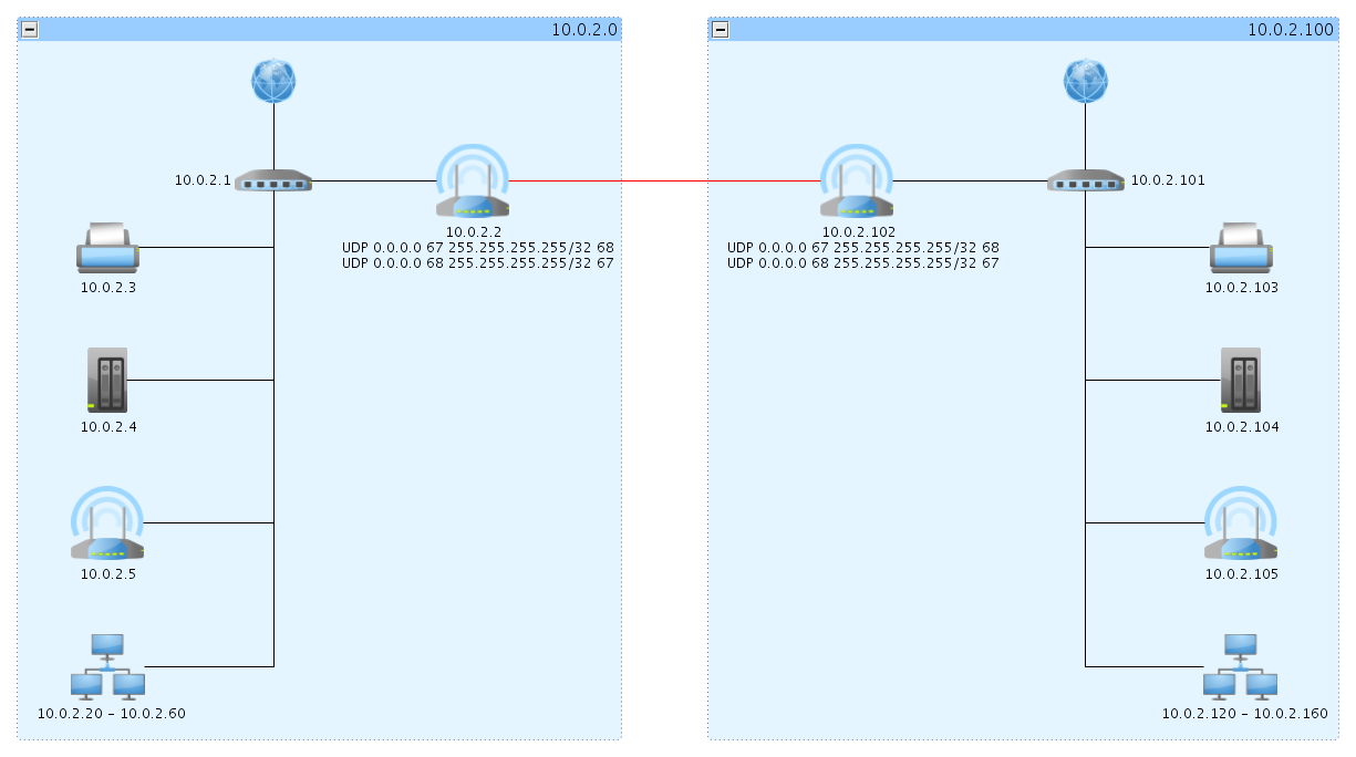

Ich habe mein Haus und das Haus meiner Eltern ueber WLAN miteinander verbunden.
Ich habe dabei allerdings den Vorteil, dass die WLAN-Accesspoints eine integrierte FireWall haben.
Die "Netzwerke" haben festgelegte DHCP-Bereiche:
10.0.2.20-60 und 10.0.2.120-160
Ich habe je "Netzwerk" einen DHCP-Server am laufen, wobei die Firewall der WAPs die DHCP-Requests in keine Richtung durchlaesst:
Protokoll Source-IP Source-Port Target-IP Target-Port
UDP 0.0.0.0 67 255.255.255.255/32 68
UDP 0.0.0.0 68 255.255.255.255/32 67
Somit bekommt jeder Rechner im entsprechendem Netzwerk die passende IP und man kann ohne Subnets auf alle IPs zugreifen.
[EDIT]
Ich hab jetzt einfach ein Diagramm erstellt, fuer die bessere Vorstellung.
»Blaine_the_Pain« hat folgendes Bild angehängt:

Die geschmeidigste Lösung wäre schon die von "Blaine the Pain". Allerdings nur dann, wenn du auf den FritzBoxen sicherstellen kannst, dass die DHCP Meldungen von der jeweiligen anderen Seite nicht beantwortet werden.
