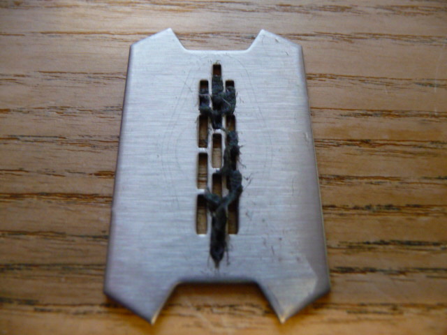

Das liegt zu 100% nicht an der Pumpe. Bei der Pumpe gibt es nur geht/geht nicht. Ich tippe auf verstopfte Kühler.

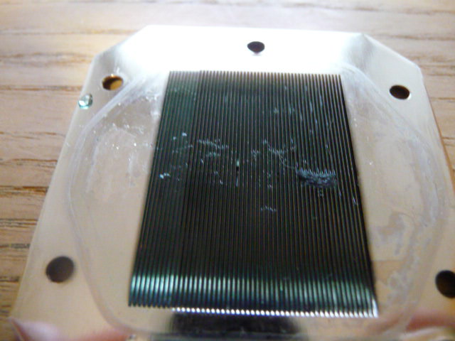

so was z.B.
je nach CPU Kühler kann es auch besser oder schlechter sein.

ok also werde das System mal gründlich reinigen ich habe bis jetzt immer nur normales Wasser aufgefüllt :-) von wo sich solcher dreck kommen soll finde ich einfach nur erstaunlich ist ja ein geschlossenes System...
Sie läuft jetzt schon viel besser habe mit Entkalkuns mittel das System Gespült. Temperaturen sind schon 10 Crad Besser......

hauptsächlich durch die Kühlmittel, einige neigen dazu die Schläuche anzugreifen. Von normalem Leitungswasser würde ich abraten, nimm destilliertes Wasser.
Ob du eine neue Pumpe brauchst entscheide wenn alles gereinigt ist, dann ist immer noch Zeit genug.

Nur weil die Pumpe 5Jahre alt ist, ist das kein Grund die zu tauschen. Die eheim Pumpen kommen von den Aquarianern und dort laufen die Pumpen auch 24/7 und das über Jahrzehnte hinweg.
Wie gesagt Kühler reinigen (das macht man in dem sie Ausbaut aufschraubt und sauber macht, und nicht ind dem man irgendwelche Mittelchen hinein kippt), und keine Leitungswasser nutzten sondern dest. Wasser. Da haste zumindest schonmal keinen Kalk mehr drinne. Diese Ablagerungen müssen nicht von Außen kommen, die können auch aus dem System kommen. Entweder Dreck bei in betriebnahmen z.B. aus dem Radiator (Rückstände vom Löten) oder die Weichmacher aus den Schläuchen.
Benutzt du nur Leitungswasser ohne Schutz? Wenn du nen Aquaduct hast und Kupferkühler hast du schonmal Alu und Kupfer zusammen in einem Kreislauf. Hat die Eloxalschicht im Aquaduct auch nur die kleinste Macke ist auch Rambazamba :) Also ich würde entweder Dest. Wasser + G30/G48 benutzten oder fertig Mischen ala DP Ultra.

Kühler reinigen heißt in dem Fall ausbauen, Kühler demontieren und sich mit einer Zahnbürste und Nevr Dull austoben bis wieder alles glänzt und frei ist.

Es geht eigentlich weniger um das Reinigen des Aquaducts, ganz wichtig ist, deine Kühlkörper auf CPU, Grafikkarte etc mal ab- und auseineranderzubauen und dort den ganzen Schmodder raus zu entfernen. Je nach verwendetem Kühler werden die relativ zugesetzt sein...
