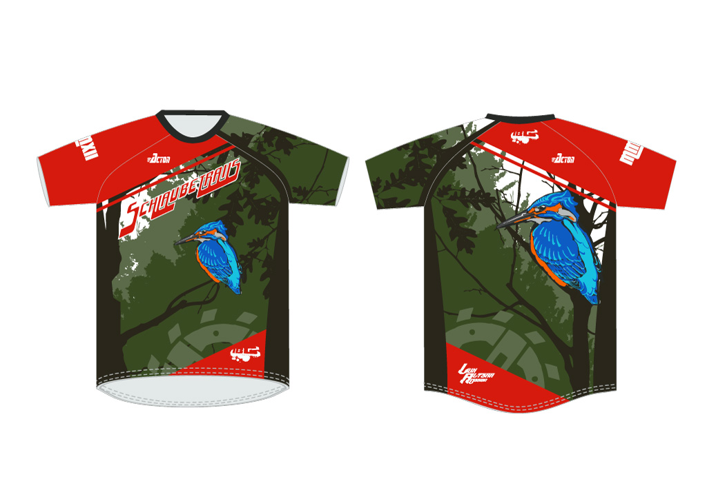

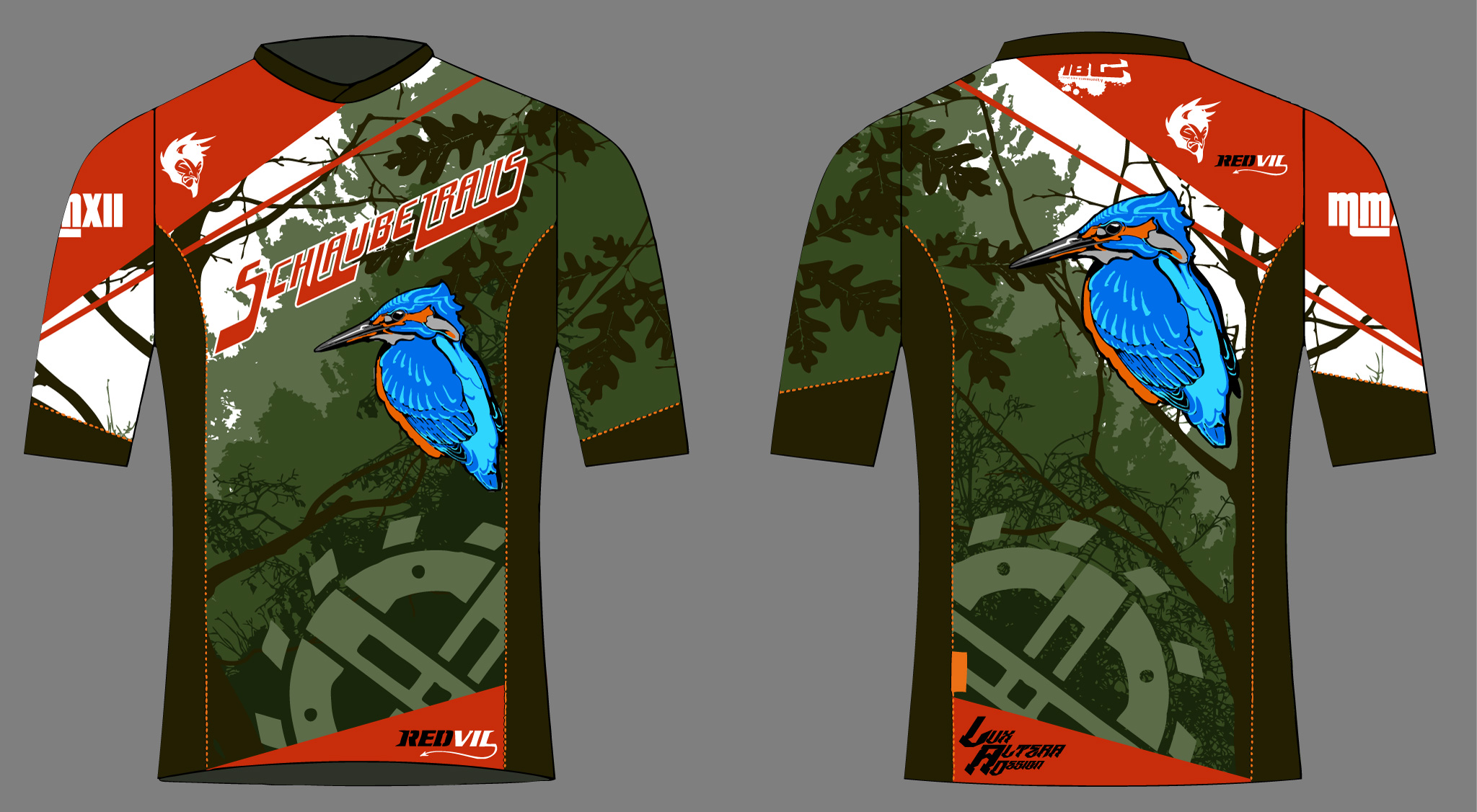

Tach Leute,
Ich bin gerade dabei, ein etwas komplizierteres Trikot fertigen zu lassen. Hat bislang alles super geklappt, nur stehe ich nun vor dem Problem, die RGB-Farbwerte möglichst 1:1 auf das Trikot übertragen zu lassen. Und dazu eignet sich bekanntermaßen die Pantone-Farbpalette am besten. Dummerweise aber gibt's bei Illustrator keine direkte Möglichkeit, die Farbwerte umzuwandeln.
Ist ja auch irgendwo klar, weil die einzelnen RGB-Farben eben nicht deckungsgleich zu Pantone übernommen werden können. Ich habe mich nun hingesetzt und versucht, mit Hilfe dieses Online-Umrechners einigermaßen ähnliche Farben hinzukriegen. Wenn ich mir die RGB- und die Pantone-Version nebeneinander lege, dann ist orange nicht orange, sondern pink. Ocker nicht ocker, sondern dunkelgrau.
Hier gibt's doch auch Designer, denen dieses Thema ihr täglich Brot ist und die vielleicht einen guten Tipp haben.
Hier meine RGB-Vorlage:
Und hier das Pantone-Ergebnis vom Hersteller:

Ich würde die Finger von Pantone lassen. Sie zu, dass du den Typ des Shirtdrucker herausbekommst. Dann gibt es oft ein Farbprofilen dazu. Damit kannst du im Pc das Druckergebnis simulieren.

Hi Dino,
So wurde mir das nun auch vorgeschlagen. Ich bekomme eine Farbpalette zugeschickt und kann dan am Monitor überprüfen, welche Farbe am ehesten passt. Anders geht's wohl auch nicht, wenn ich mir Googletreffer zu dem Thema durchlese.
Und ich dachte, RGB in CMYK wäre schon ein Krampf. :wacko:

Illustrator macht das von alleine wenn du eine Farbe im Farbwähler hast und auf Farbbibliotheken gehst, allerdings nähert er das halt nur an. Pantone Farben können nicht wirklich in einem 8bit RGB Farbraum abgebildet werden von daher kann ich Dino nur zustimmen.

Ich habe mittlerweile eine auf Stoff ausgedruckte Farbskala vom Trikothersteller bekommen, bei der aber kaum ein Farbfeld mit meinen Farbwünschen übereinstimmt. Also bin ich gerade dabei, die RGB-Farben in Illustrator in Pantone solid coated umzuwandeln. Aber auch das ist alles andere als einfach, weil gerade dunkle und Erdfarben nicht sonderlich oft vorhanden sind. Und gerade die benötige ich.
