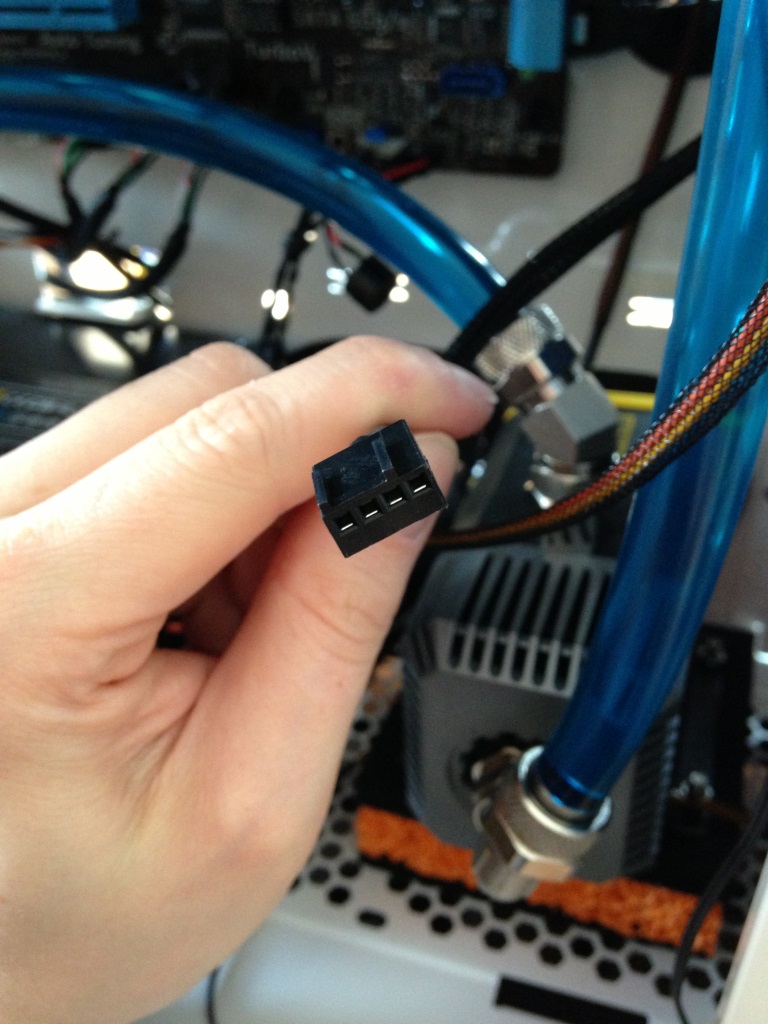

chrizzz1
Mittwoch, 6. März 2013, 11:19
Moin!
Installation und Verkabelung hat alles gut geklappt.
Nun habe ich aber noch eine Frage zu PWM-Lüftern.
Ich habe die zwei 120mm-Lüfter meines CM Storm Stryker gegen zwei BeQuiet (PWM) ausgetauscht, weil Fan 1-3 am aquaero 5 schon belegt waren. Deshalb 2x PWM, weil ja noch zwei PMW-Plätze frei sind. Dieser Lüfter ist es: KLICK
Leider lassen sich diese Lüfter nicht an den PWM-Steckern am aquaero anschliessen (siehe Bild im Anhang).
Kann ich den einen Lüfter an Fan4 und den anderen an LED anschließen?
Gibt es eine andere Lösung?
Über eure Hilfe wäre ich sehr dankbar.
»chrizzz1« hat folgendes Bild angehängt:
Mittwoch, 6. März 2013, 11:30
Das hat nichts mit PWM Lüftern zu tun, das Sind leistungsausgänge die ein PWM Signal auf 12V erzeugen.
chrizzz1
Mittwoch, 6. März 2013, 11:41
Oh, alles klar. Danke für die Antwort.
Dann besorge ich mir jetzt ein PWM y-Kabel, dann sollte das passen.
