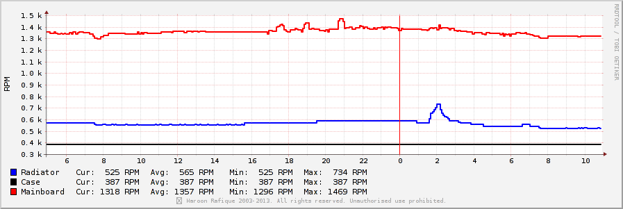

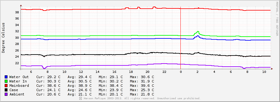

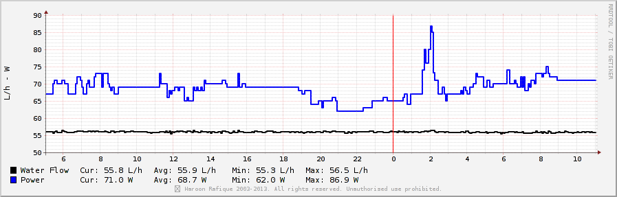

Also ich würde gerne mal sehen wie du mit nem 120er Radiator nen aktuelles DualCPU System inkl GPU & HDDs unter Last im Sommer(wo auch gerne mal Temperaturen >30°C zu verzeichnen sind) auf 40°C Wassertemperatur bringst :)
Siehe Anhang (gut, wir haben nicht Sommer und die GPU ist intern, aber zwischen 1h und 2h ist CPU/HDD-Vollast angesagt). Das System ist ein Core2Quad mit vier 7200er HDDs. Die Southbridge ist nur luftgekühlt, daher etwas wärmer. Radiatorlüfter dreht mit 5-700rpm, da ist also noch Luft nach oben. Im Sommer siehts aber auch nicht viel schlechter aus, da dreht nur der Lüfter etwas höher.
Für ein System mit einer hitzigen Grafikkarte mag es nicht ganz reichen, daher die Empfehlung zu einem 240er.

Mittwoch, 13. März 2013, 11:57
a) ich sehe auf den Diagrammen keinen stabilen Zustand der Wassertemperatur.
b) Du hast nen delta T von 10K was gut ist (was aber ohne nen stabilen Zustand erstmal nichts zu sagen hat)
c) ein einfacher c2q + HDDs ist was ganz anderes, wie DualCPU mit GPU und HDDs oder auch nur ne aktuelle HigheEndCPU + HighEndGraka.

Stabile Wassertemperatur ist schwierig, ich habe einen Aquaero zur Steuerung drin, und wenn ich den auf Sollwert setze, dann kriege ich immer Oszillationen in die Lüfterdrehzahlen und dementsprechend in die Wassertemperatur. Daher ist eine Regelkurve hinterlegt, bei der eine gewisse Schwankung natürlich erlaubt ist.
Dass ein 120er für eine aktuelle Highend-CPU+GPU vielleicht etwas dünn ist, gebe ich ja zu, aber ein 240er sollte auch Spitzenlasten abführen können (man Wasser-Solltemperatur, man Lüfterdrehzahl/Lautstärke)
Aber klar, wenn ein 360er genauso gut in das Gehäuse paßt wie ein 240er, dann klar. Das ist aber nur in seltenen Fällen der Fall, beim Gehäuse des OP jedenfalls nicht.
