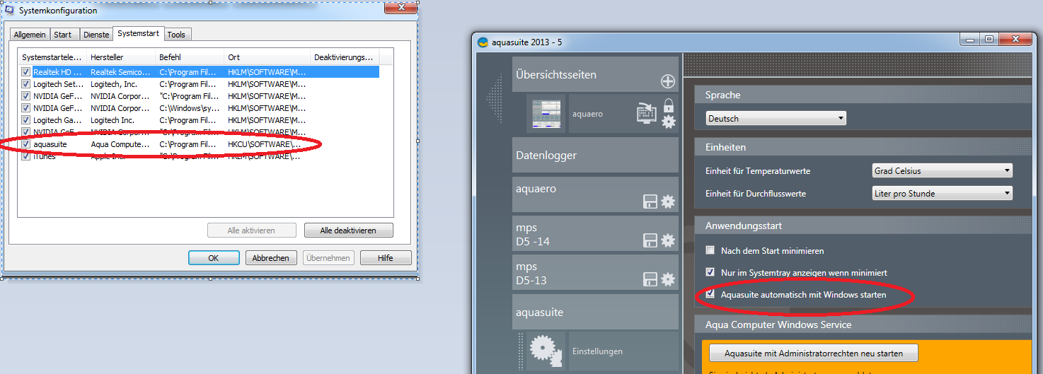

die Software auch im Autostart eingetragen ist
Autostart ist der völlig falsche Ort. Du willst es im Systemstar haben. Schau mal in der MSCONFIG ob es da ist.

@EnigmaG
habe mir die Einträge in "msconfig" angesehen, der Eintrag für Aquasuite ist vorhanden.
