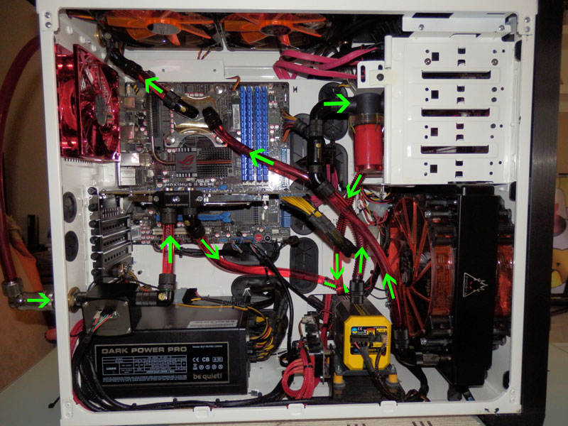

Hab mal Systembild gemacht, alles richtig ?
Mittwoch, 12. März 2014, 19:20

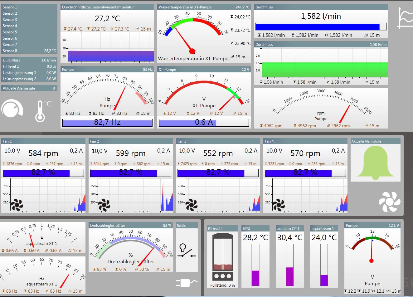

Hallo, bei der ersten Wakü bin ich noch nicht so sicher ob das so alles passt,
Temperaturen sind mehr als OK und System unhörbar leise. Siehe Bild mit
der Flussrichtung. Habe extern einen 400x200mm Radi der auf dem Foto nicht
zu sehen ist. Auch schwer zu erkennen ist der AGB in den Laufwerksschächten.
Was meint ihr dazu ? Oder wäre eine ggf. nötige Änderung von Vorteil ?

der Kryos Eingang sollte in der Mitte sein ( Mikrostruktur ) , sonst OK...

dein system ist schön aber dein Durchfluss kann nicht stimmen aus einem Wasserhahn kommt mit 1bar Druck so ca 15 bis 25 l/min und dein system soll das 60 fache davon schaffen nie im leben :!: das sind ja schon Staudamm ähnliche werte
wären diese werte real müsste die pumpe 25l / Sekunde bewegen alleine der dafür notwendige druck würde deine Schläuche nicht mitmachen

Also ich habe eine Teststation am laufen wo nur die gleiche Pumpe und ein Filter drin rennt und auch da kommt diese
Pumpe nicht über 3,4 Liter die Minute (mit Winkelstücken und 13/10 Schlauch
Meine Temperaturwerte verhalten sich aus meiner Sicht klasse, habe aber auch keinen Vergleich.
Nachdem nun die Luft soweit aus dem System ist komme ich auf ca. 100 Liter die Stunde, die aquero-werte sind
Liter pro Minute !!!
