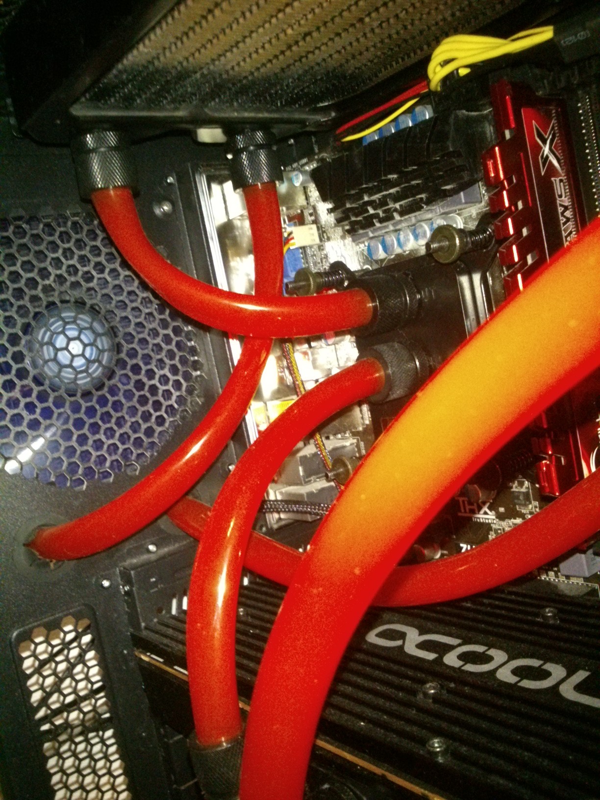

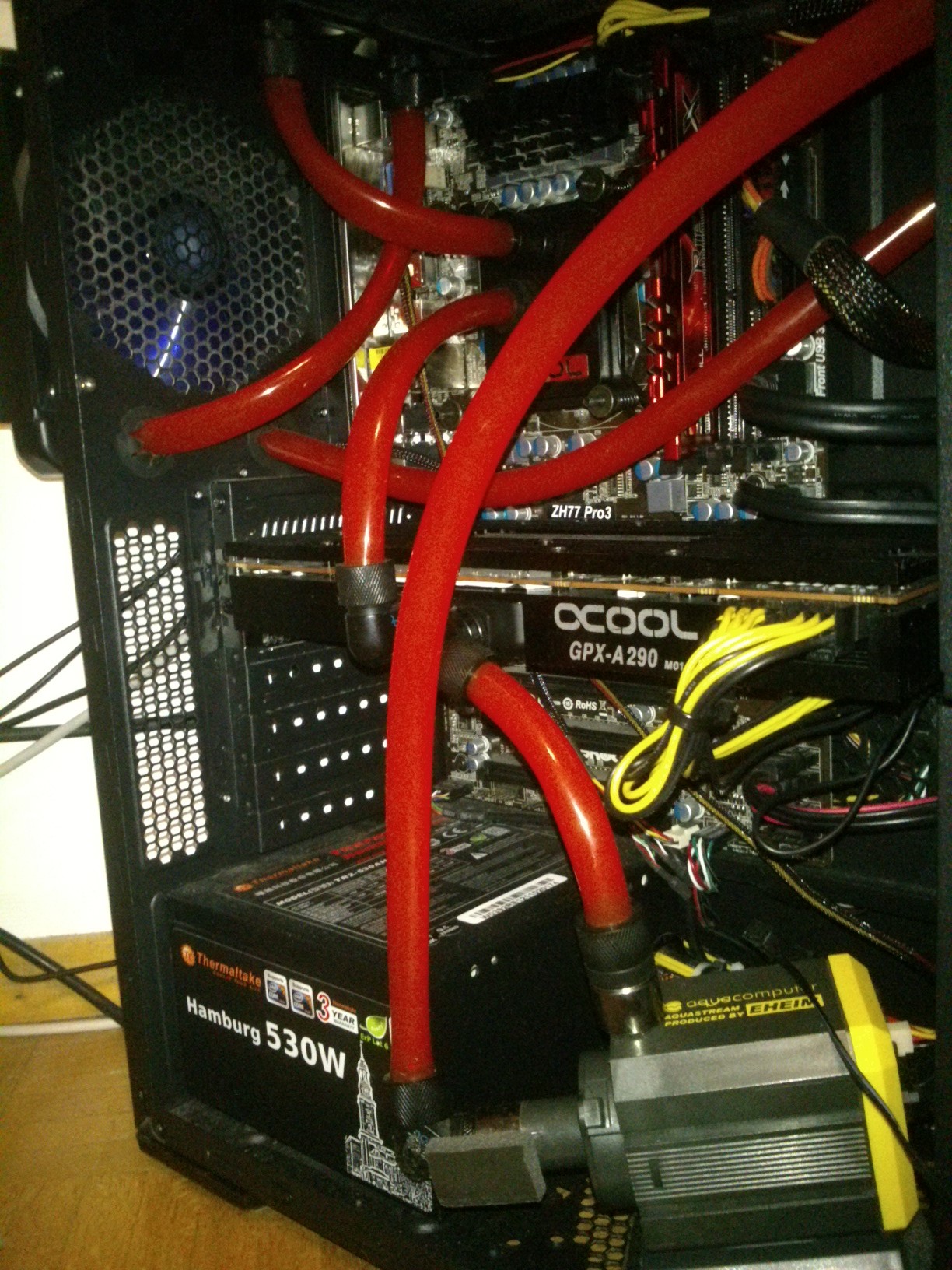

so habs geschafft bilder zu machen die nicht zu groß sind :D
schläuche sehen auch aus als wären sie verdreht habe aber schon probiert sie gerade zu machen ändert aber nix
danke im voraus für alle tipps
Donnerstag, 9. Oktober 2014, 16:45
Ich würde an deiner Stelle die Schläuche gegen neue und eine andere Variante tauschen. Schon alleine, dass die sich durch den normalen Unterdruck zusammenziehen, ist alles andere als normal.
