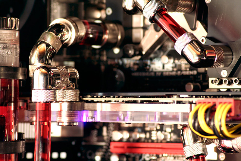

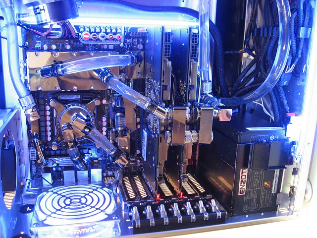

da mein jr krank is bin ich leider nicht dazu gekommen zu testen, habe mit aber überlegt alle gebogenen schläuche bzw platten schläuche raus zu holen und zu versuchen mit adapter stücken zu
erreichen das ich fast nur gerade schläuche brauche ungefähr so wie hier

... habe mit aber überlegt alle gebogenen schläuche bzw platten schläuche raus zu holen und zu versuchen mit adapter stücken zu
dann hast Du aber einen grossen Wiederstand im System und die Pumpe muss mehr drehen. Grosse Bögen wäre besser.
