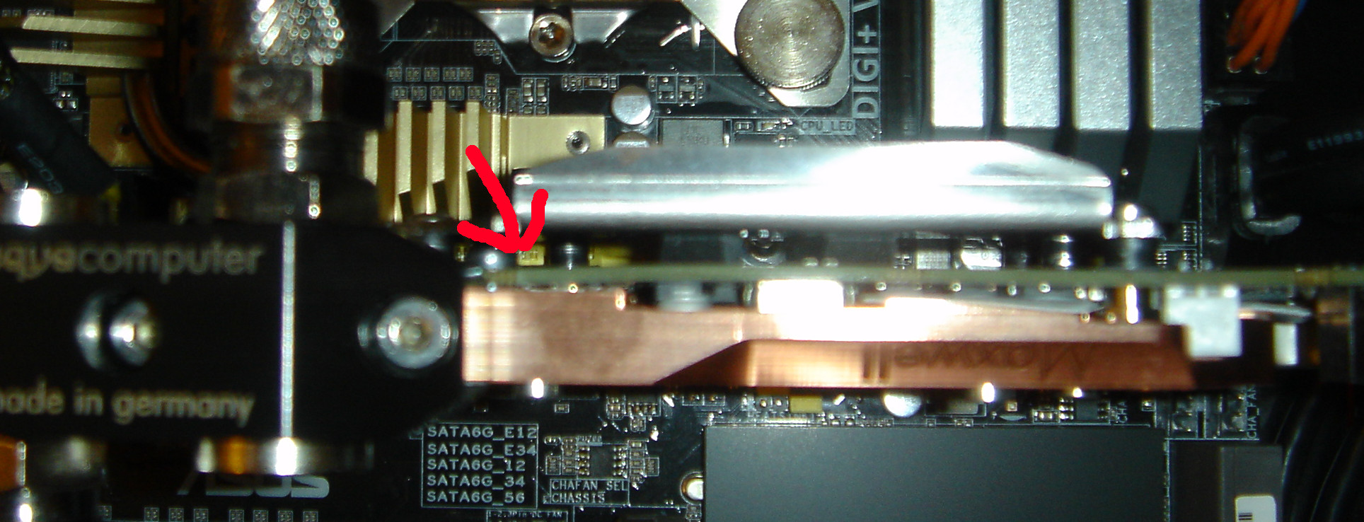

Naja falls die gemessenen Temperaturen nicht stimmen dann wären das eure Sensoren und das Aquaero welches falsche Werte anzeigt. Ich habe 2 Temperatursensoren, einen dritten wenn ich den im MPS Flow mitzähle und in etwa stimmen die schon überein. Mit welcher Last kommst du denn auf 12°C? Wichtig ist hierbei der Power Wert der GPU, wenns Furmark ist kommt da natürlich etwas mehr bei raus. Ich messe sowas nach ca. 2 Stunden Unigine Heaven wobei GPU Power nicht durchweg auf 100% (oder mehr) ist. Im normalen Spielebetrieb habe ich so 36-37°C, bei ca. 80% GPU Last. Ich bin auch sehr zufrieden damit. Wärmeleitpaste ist Prolimatech PK-3, halbe Erbsengrösse in der Mitte aufgetragen, nur durch Anpressdruck verteilt.

Ich habe heute nochmals alles zerlegt (hatte vorher eigenes 1.5mm pad verwendet) und dann mit der neuen Backplate von euch wieder zusammengebaut. Da ist nach der Montage eine leichte Biegung der Platine zu sehen, genau wie es auch zuvor mit meinem alten Kryographics für die 780ti der Fall war. Ich nehme mal an das soll so sein? Siehe Foto.

»Matt_79« hat folgendes Bild angehängt:

Montag, 27. Oktober 2014, 22:29
Das ist die Schraube, wo sich technisch bedingt kein Abstandshalter unterbringen lies. Ich würde einfach sagen da hast du es vielleicht ein wenig zu gut gemeint mit dem Anziehen ;)

Montag, 27. Oktober 2014, 23:43
Ja ist so gewesen. Ich hatte die Karte nochmal ausgebaut und das korrigiert. Sieht jetzt alles bestens aus und Temperaturen sind super.

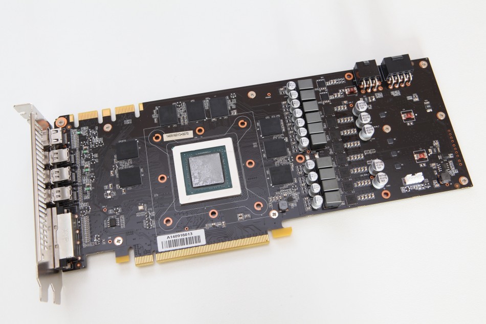

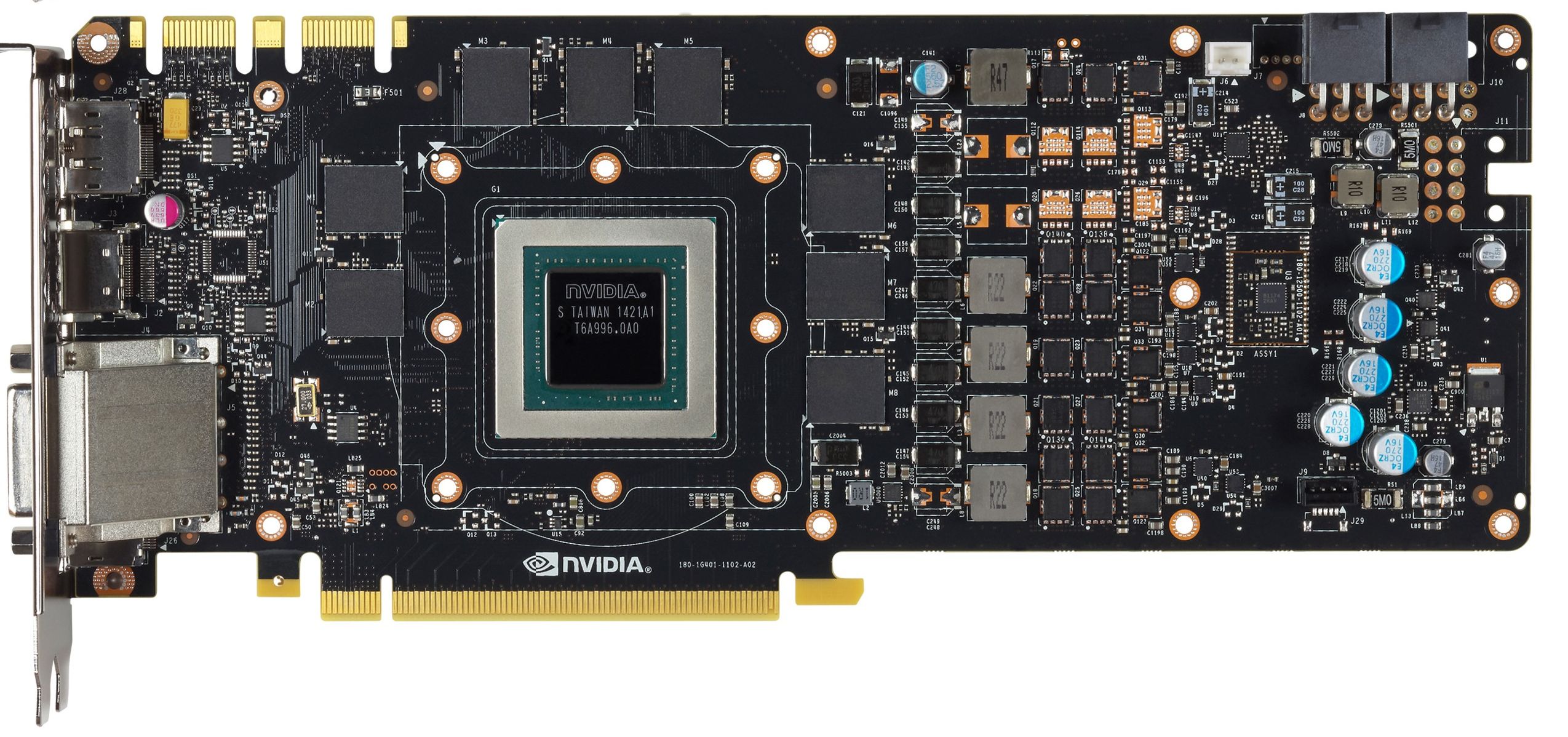

Mittwoch, 5. November 2014, 15:15
Ich habe heute auch meinen neuen Kühler abgeholt. 8) Fehlt nur noch die Karte. :D Hoffentlich werden die mal besser lieferbar damit die Preise fallen. Ich habe mir aber auch noch keine ausgeguckt.....
@Karamanga: Ich würde behaupten, nein.
Der Unterschied ist abgesehen von den schon viel höheren grauen Spulen (diese Quader) deutlich zu sehen, wenn man es mit dem Referenzlayout vergleicht.
Referenz
Palit GTX 980 Jetstream
Karamanga
Mittwoch, 5. November 2014, 16:31
Und die Zotac GeForce GTX 980 AMP! Edition?
Die meisten Herrsteller haben leider kein Bild ohne Lüfter.
Chris88
Mittwoch, 5. November 2014, 16:34
ZOTAC GeForce GTX 980 AMP! EXTREME Wasserkühler
