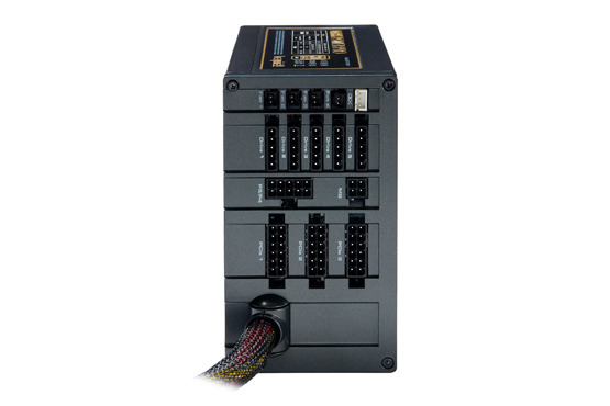

Hab nochmal verschiedene Stromanschlußkombinationen durchprobiert:
-Netzteilstecker gedreht
-PCIe Stromanschluß 1 oder 2 vom Netzteil verwendet
-vertauschen der beiden PCIe Stromstecker an der Grafikkarte -> HEUREKA
Die nahezu alle Geräusche sind verstummt, die Karte gib nur noch hier und da ein ganz leises rattern von sich, das nicht mehr wirklich hörbar ist.
Ich hoffe das funktioniert bei euch auch.
Verwendetes Netzteil:
be quiet! Dark Power Pro 9 750W (aus 2010)

Das DARK POWER PROp9 750W scheint ja 2x6pin und 2x6+2pin PCIe-Anschlüsse zu haben. Hast du mal alle möglichen Kombinationen ausprobiert?
Leider ist nicht ratsam die Bezeichnung Referenzdesign bei den GTX 970-Karten anzuwenden, da es für diese Karten garkein Referenz-Design gibt. Was da draussen rumschwirrt sind Eigenentwicklungen, oder PCB-Designs von älteren bzw. Vorgänger-Modellen. Was man nach 'Referenz' bezeichnen könnte, sind die GTX 970-Karten bei denen auch Wasserkühler-Designs von älteren Grafikkarten passen, wie GTX 670 und GTX 760.
Zum Netzteil müsste ich nochmal schauen. Es hat 3 spezielle PCIe Ausgänge und wenn ich mich richtig erinnere haben alle Kabel die für diese Anschlüsse vorgesehen sind 2x6 und 1x2 Pins. Der 1x2 Stecker hängt dann halt ungenutzt in der Luft.
Demnach hab ich maximal 6 Steckerkombinationen.
